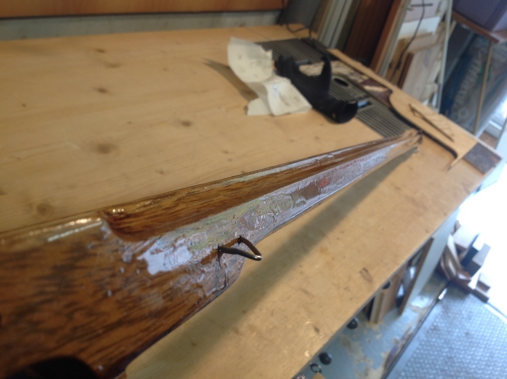

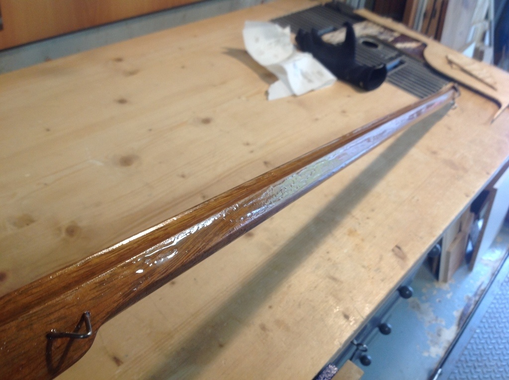

Bonsoir à tous , voila petite question car je n ai aucune réponse et je ne comprends pas pourquoi j'ai eu ce résultat.
les objets sont des harpons de chasse sous marine.
C'est donc une finition à la résine époxy au pinceau , il y a des endroits où c'est parfait , d autres on dirait que la résine n'a pas adhéré au bois .
Pour le bois c'est de l iroko.
Pour le support jai poncé jusqu'au 180 puis dépoussiérer et appliquer la résine de finition. ( je n ai pas de bulles)
Comment dois je procéder maintenant ? Re poncer le TOut au 240? 600? Laine d acier ? Triple zéro ? Je donné que cela car je n'ai que ca sous la main .
Puis remettre une couche de résine par dessus ?
Poncer et mettre un vernis marin pour lisser le TOut
Que feriez vous ?
Merci à vous pour vos futures réponses et votre expérience :)

Est-ce un bois gras ? Les seules fois où la résine époxy que j'ai utilisé n'adhérait pas c'est quand j'avais touché le bois avec les mains sur lesquelles il restait un corps gras.

L iroko est un bois gras et j utilise toujours des gants pour l application
l'iroko est un bois gras, l'as tu dégraissé en plus de le dépoussiérer avant d'appliquer la résine ?

Je ne l ai pas dégraisser avant l application de la résine. Je déjà mis du vernis polyuréthane sur d autres fusils , sans jamais dégraisser avant à l acétone ..

Un conseil, oublies l'époxy sur un bois gras comme l'iroko, tu va dans l'eau donc pour rendre ton harpon hydrophobe utilises une huile.....de l'huile de tung ( 2 fois plus résistante à l'abrasion et à l'eau que l'huile de lin.)
Application en 6 couches fines, avec oxydation complète de la couche précédente avant de mettre la suivante ( sinon cette dernière freine l'oxydation de la précédente ou pire l'arrête et tu te retrouves avec une surface poisseuse)
Tu dilues la 1 ere couche à 50 /50 avec du white spirit ( en extérieur) ou de l'essence d'orange si tu es en intérieur ( dans ce cas tu ne mets que 10 % d'essence d'orange)
2ème couche 75 huile de tung/25 de white
3ème couche pure , ainsi que les suivantes.....couches très fines avec essuyage après 30 minutes.
Mettre l'ensemble à l'extérieur pour l'oxydation et au chaud si possible, ça va plus vite.
Ne pas oublier , sec au toucher ne veut pas dire sec à coeur.
Sinon tu as le vernis " le tonkinois" excellent produit pour les bateaux bois,utilisé par la marine nationale , c'est en fait ce qu'on appelle un vernis d'huile ( c'est de l'huile de tung cuite à 270 °c), ne craquelle pas, très résistant, souple, brillant ( tu peux le matifier au gelomat si t'aimes pas le brillant) c'est un produit qui n'existe que depuis un siècle!

Pour oxydation complète c est laissé le bois TOut absorber , je me trompes pas ? Jai un doute :s

Non pas le bois, l'huile doit avoir réagit totalement avec l'oxygène de l'air pour durcir( ce que certains appellent le séchage)

Tu avais bien mélangé,en raclant bien le bord du pot ?
Si tu as mis de la résine en finition, elle va jaunir à la lumière à mon avis...
La résine sans tissus ne se justifie pas je pense qu'un vernis polyurethane 2 composants ou epoxy aurait été mieux...
Tu trouves que la résine n'a pas adhèrée pas parce que elle se décolle ou bien c'est juste l'état de surface qui te le fait dire ?

Si tu as un bon revendeur il pourra te conseiller en fonction du produit... Si ta résine tient bien, tu peux poncer légèrement et remettre une couche si ce n'est pas contre-indiqué.

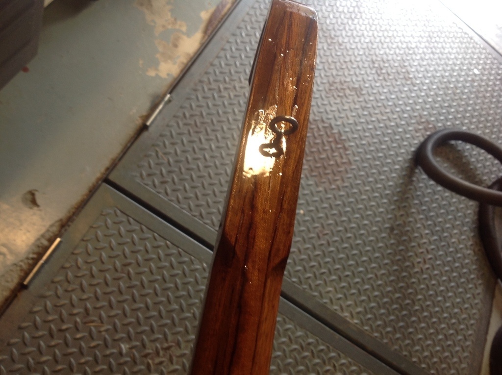

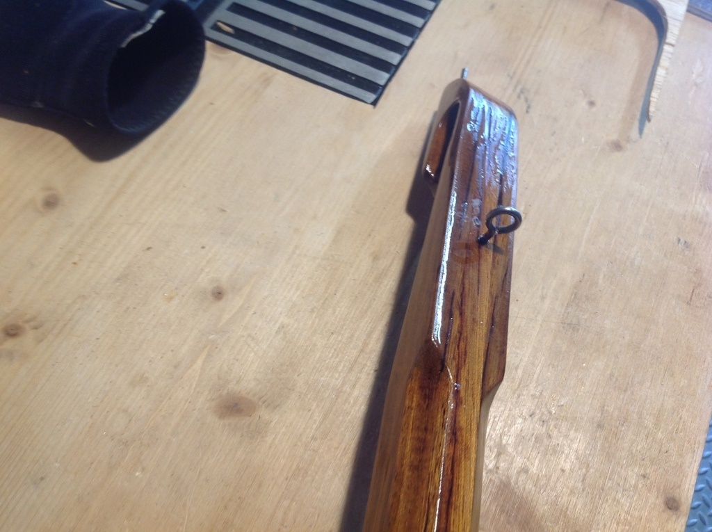

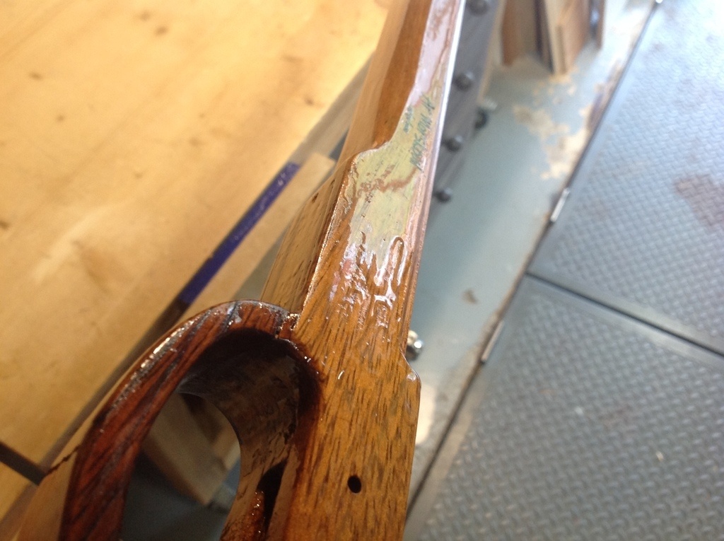

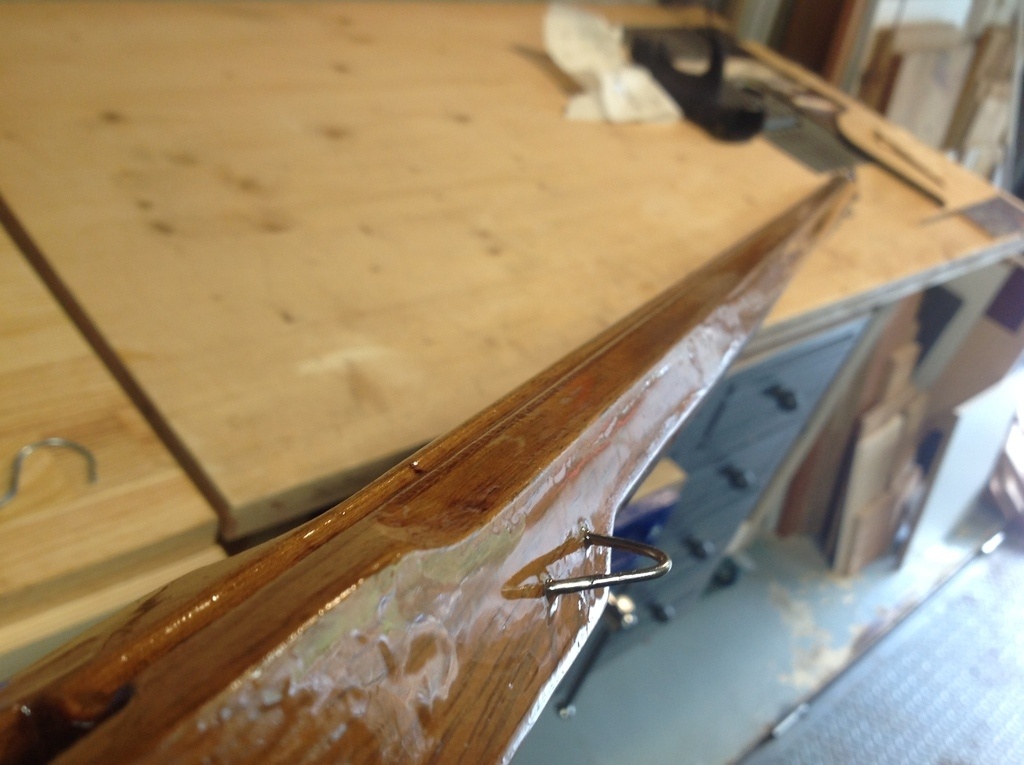

Oui bien racler les bords et mélange pendant 3 min .c est une résine qui ne jaunit pas , anti uv, utilisé aussi sur des planches de surf . La resine ne se décolle pas du tout mais à certains endroits l aspect me fait dire qu elle a moins bien adhéré comme sur les photos Que j ai mise plus haut..
D habitude je mets un vernis marin polyuréthane, je voulais essayer autre chose ..

Pour avoir un bon rendu, le pistolet c'est mieux... Le problème des résines c'est que tu ne peux pas les poncer puis les polir, ça ne durci pas assez sauf si tu la cuit. Pour faire ça u' gel coat c'est mieux mais si ton support bouge ça se fend.

Alors, à mon avis ponce un peu, puis une deuxième couche

Merci MauriceAub ! Apres un ponçage très bien passé , 2 éme couche de resine et j obtiens le même résultat ! 😕

Cette essence est bien classée en terme de durabilité, elle se passe de traitement spécifique.
Le problème peut venir justement de sa durabilité: le bois ne s'imprègne pas de la résine.
Je pense qu'un ponçage est à faire et le plus simple serait de huiler la pièce.

Merci Laurent51 ! Pour la finition huile , huile de teck. Sa destination est le milieu salin , je n ai jamais tenter une finition huilé au vu de sa destination ..
Il y a des endroits où la résine est parfaite , lisse , bien prise ..

As-tu utilisé d'autres produits dans ton atelier dans la même période avec une bombe aérosol ? Un produit graissant par exemple.
C'est une anecdote, mais dans une usine de fabrication de caoutchouc pour automobile, surmoulés sur du métal, une personne a utilisé une bombe de silicone, alors toute la production de l'atelier a dû être jetée.

J utilise du wd40 , jai utilise aussi des bombes de peintures graffiti. Cela peut y jouer?

Je ne sais pas, mais je suppose. Ton local est-il bien ventilé ? As-tu utilisé ces bombes juste avant de passer la résine ?
Je sais que le WD40 est très gras et persistant, sur les mains ou tout support.
Contenu du WD40 : hydrocarbures, Alcool d'alkyl (C9-C11) éthoxylé, n-alcanes, isoalcanes, cycloalcanes, < 2% aromates.
Bombe de peinture Marabu Buntlack : Naphta, hydrotreated light, propan-2-ol. Résine acrylique.
