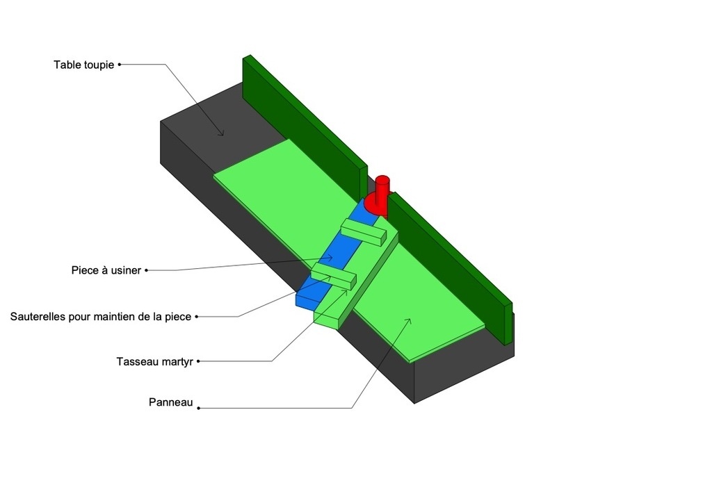

Oui, il faut un gabarit:
un panneau assez long qui glissera sur la table de la toupie tout en étant en appui sur le guide d'entrée et de sortie.
Sur ce panneau, tu fixes un tasseau à l'angle voulu et sur ce tasseau des sauterelles pour maintenir le tout.

Et je voulais savoir si possible de me faire un petit schéma pour avoir un bon aperçu pour réaliser ce gabarit
baaat
red86 voila !
