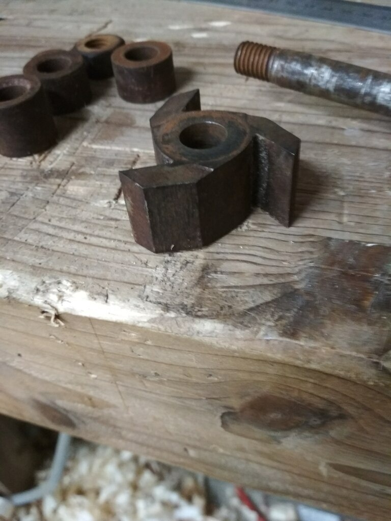

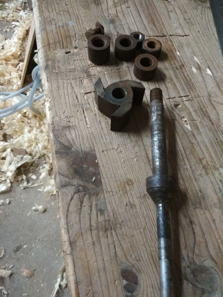

J'ai une veille machine ressemblant à une petite toupie qui fais office de défonceuse sous table avec de vieux outils.
Je souhaiterais avoir vos avis sur la question.
Comment affûter ce type d'outils ? Peut-on en trouver dans le commerce site internet où autres ? (diamètre de l'arbre 12mm).
Peux-tu partager quelques images de la machine? Par simple intérêt pour cette bécane?

Bonjour, moi j’ai l’habitude d’affûter ce type d’outils avec une lime métal à grain fin et de finir avec une pierre à affûter grain 1000
Coco44710
d'accord merci pour l'infos , je vais essayer

Rapproches-toi d'un mouliste qui possède une machine d'électro-érosion à fil. C'est comme un fil à couper le beurre pour les aciers, dont les aciers trempés.
Il se fera une joie de t'en fabriquer autant que tu voudras, à la dimension que tu voudras.
bonjour je suis assez surpris que l un puisse affûter ce genre d outil a la lime , l acier des outils doit être de l acier a ferrer les lapins je possède ce genre d outil qui nous a servis pendant la guerre de 14 18 a faire des boites pour l armée notre entreprise ayant été réquisitionné pour faire en autre des pièces pour les avions les membrures des ailes de l époque , des caisses pour mettre les bombes à larguer des avions , des boites pour mettre du matériel de navigation pour les pilotes
j affûte a la meule et je termine par un coup de pierre , aujourd’hui je peu prendre une lime diamant
