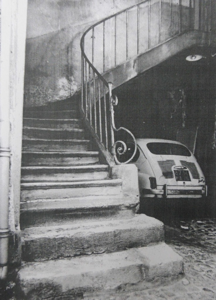

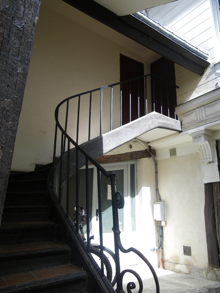

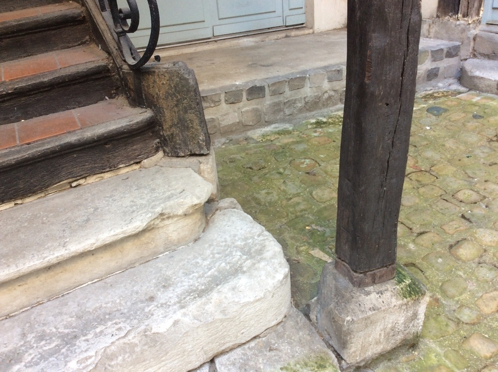

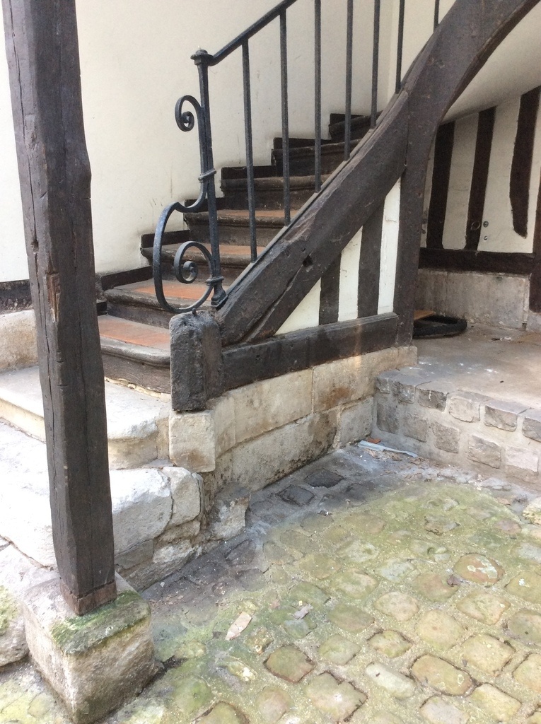

Pouvez-vous m’aider à dater mon escalier extérieur : rampe et balustrade en forge ou fer forgé, 3 premières marches en pierre, puis 16 anciennement parées de tomette avec contremarche en bois...?

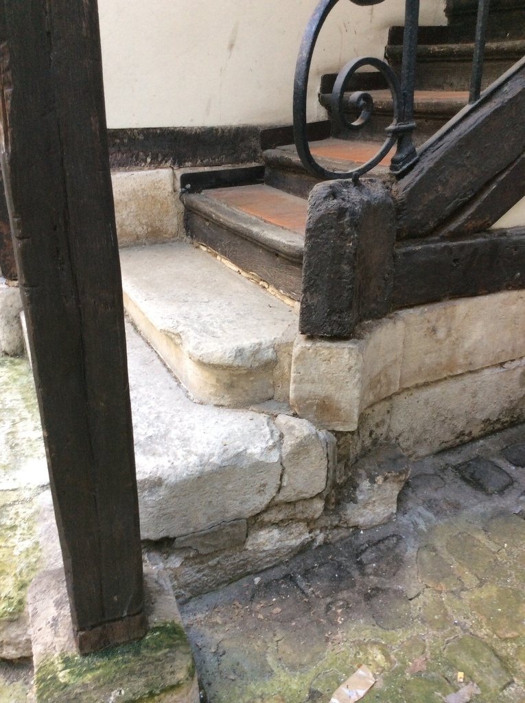

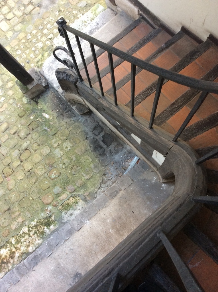

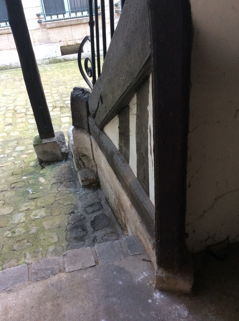

hello , typique 18 eme avec garde carreaux et départ en pierre , mais avant de me prononcer, j'aimerais svp une photo plus proche détaillée du noyau pour voir les assemblages et le potelet ?

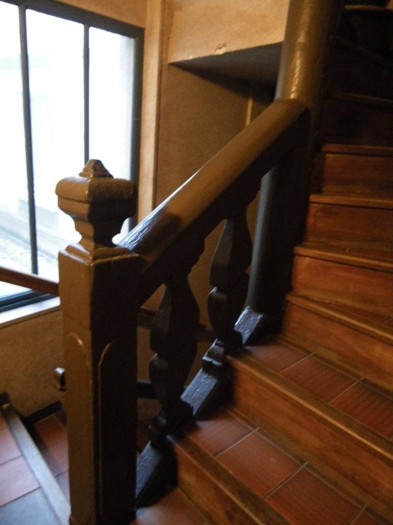

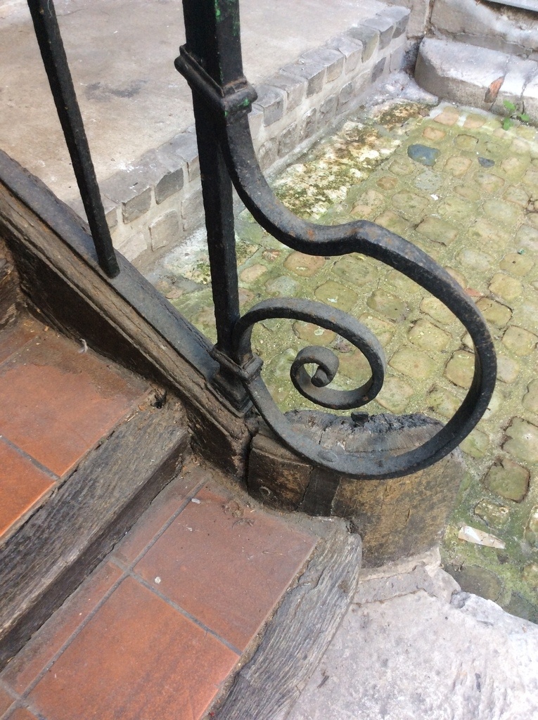

Photos ajoutées, Sylvain :-)
jacquespatry
bonsoir,

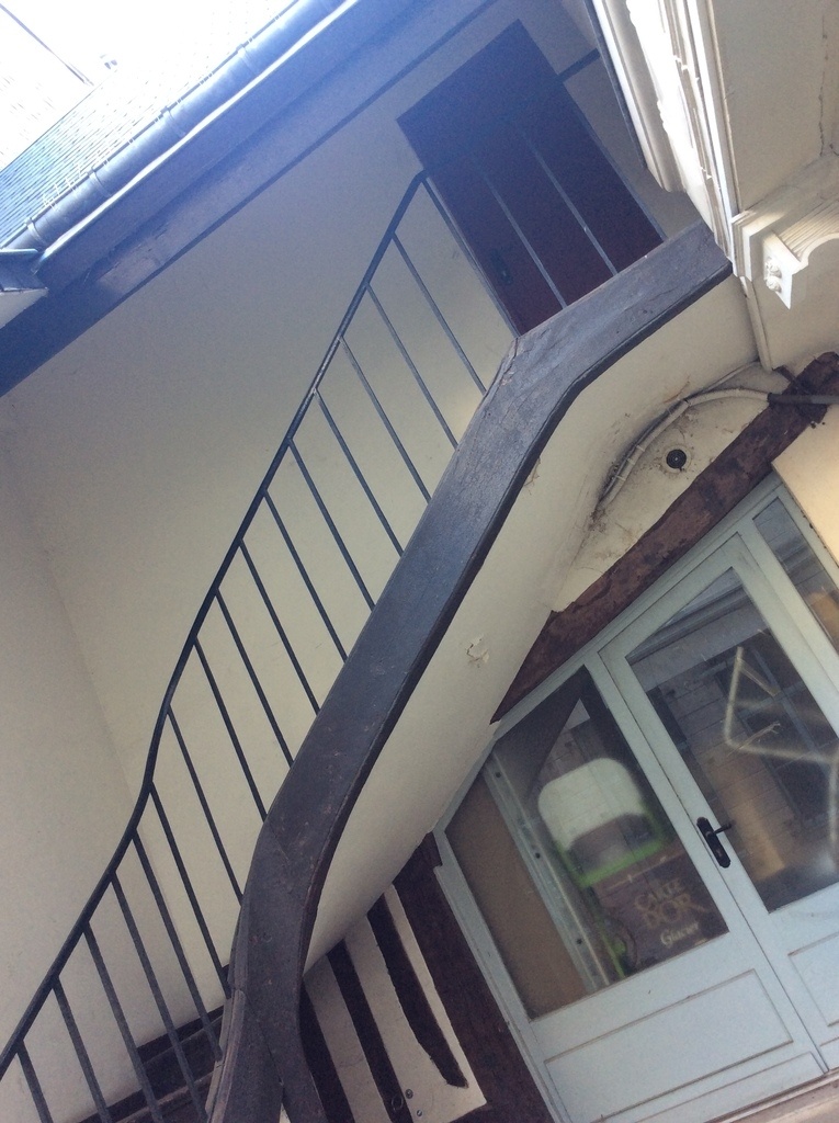

je suis d'accord avec sylvainlefrancomtois pour la datation de l'escalier et d'accord avec kentaro, pour la rambarde, elle a été refaite fin 19ème ou début 20ème, on voit les restes des 2 gougeons sur le départ de l'escalier.

les 2 gougeons, on les voit sur les photos sur le départ de l'escalier, ce qui me fais penser que la rambarde est du 19ème ou 20ème siècle, c'est sa construction avec le fer formé sur le limon , mais c'est de l'intuition, très difficile à dire, j'ai l’impression que le départ en fer forgé est de la récupération car il n'est pas au même rayon de courbure que le départ du limon, et qu'il n'est pas cohérent avec le reste de la rambarde, mais je ne suis sur de rien!!

L'escalier a l'air d'avoir été réalisé en même temps que l'immeuble. Il faudrait avoir une photo de la façade, pour avoir une idée de quand date l'immeuble.
En tout cas, au vu des photos, l'ensemble a l'air ancien, 17ième, 18ième... peut-être avant, avec des rajouts (balcon avec sculptures) de la fin 19ième / début 20ième.
La rambarde a peut-être été rajoutée ou refaite.

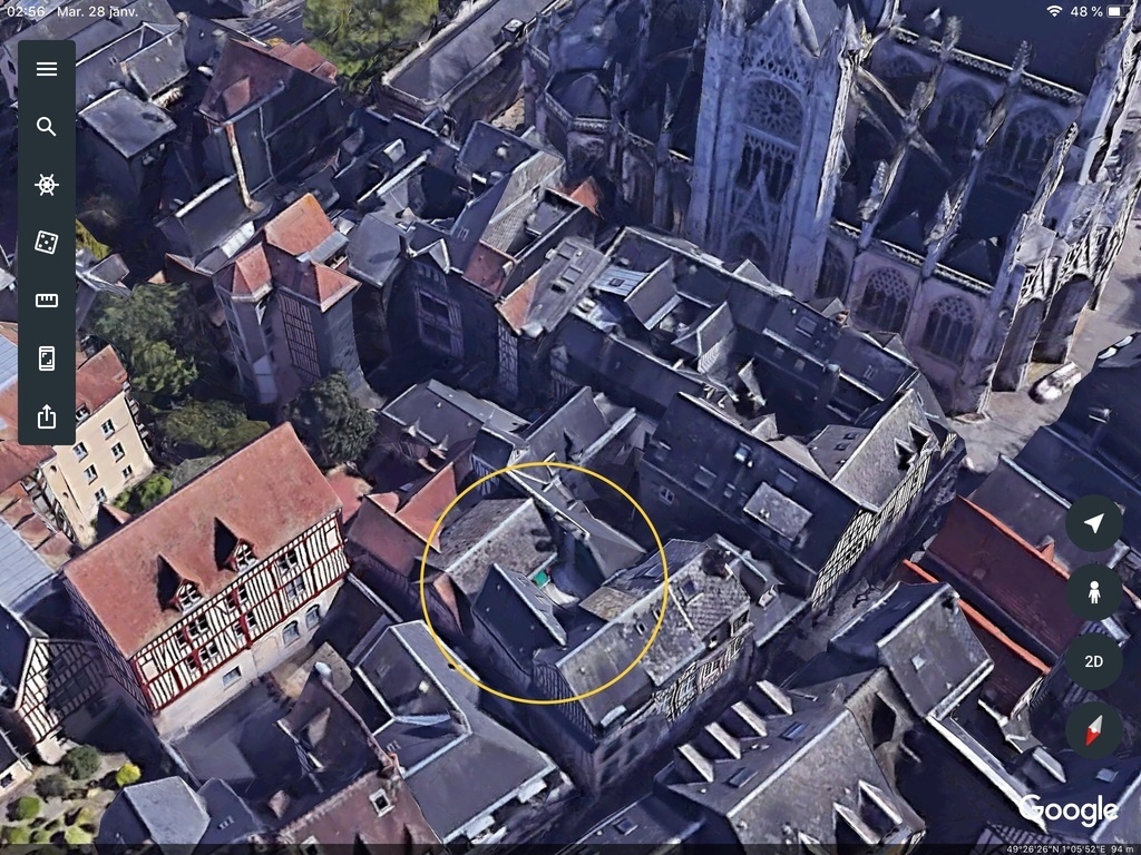

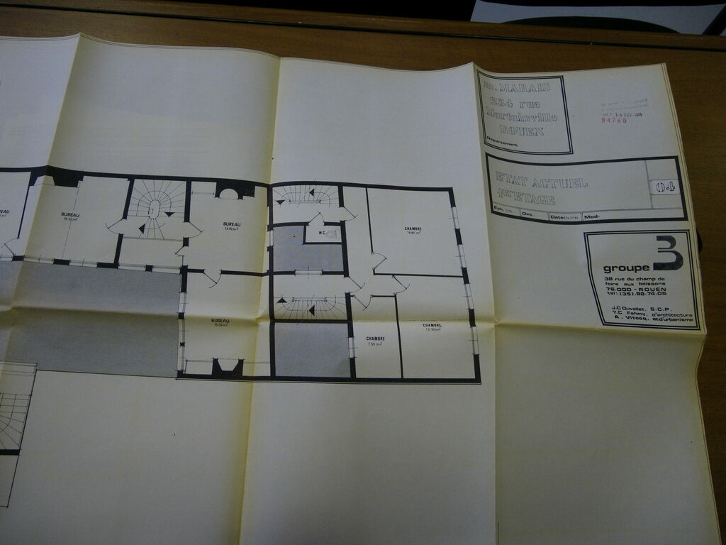

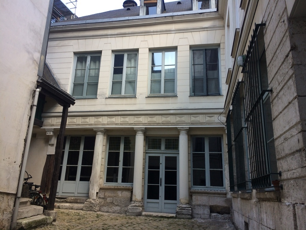

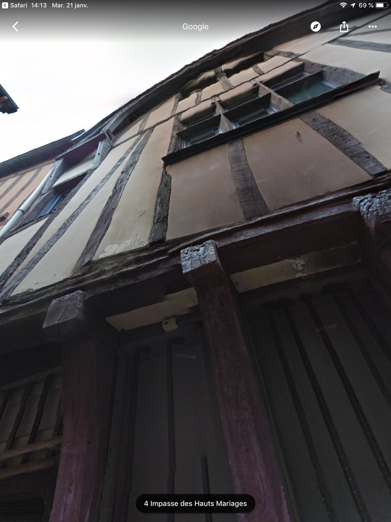

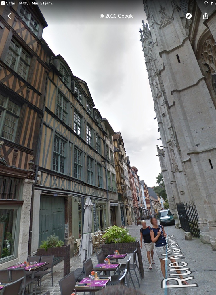

Ci-jointes les façades avant RUE et COUR (1700 selon les archives) et arrière : plus moyenâgeuse... ainsi qu’une vue aérien Google earth montrant la proximité entre la résidence enclavée en arrière-cour et l’Église St Maclou :-)

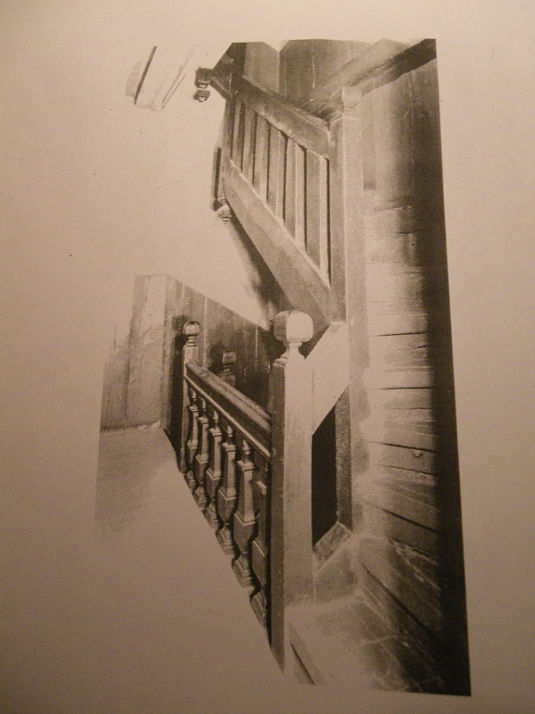

Indice : j’ai accès à un 2e escalier à balustres...

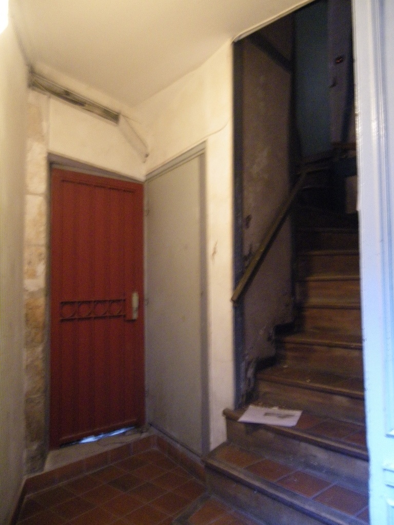

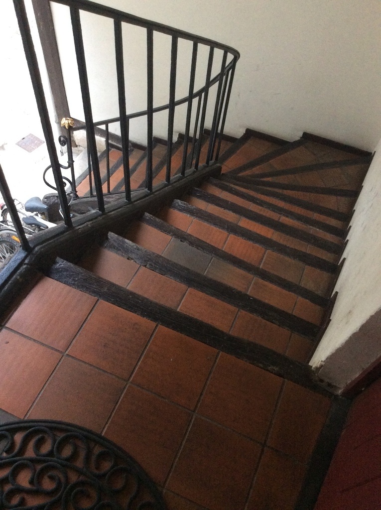

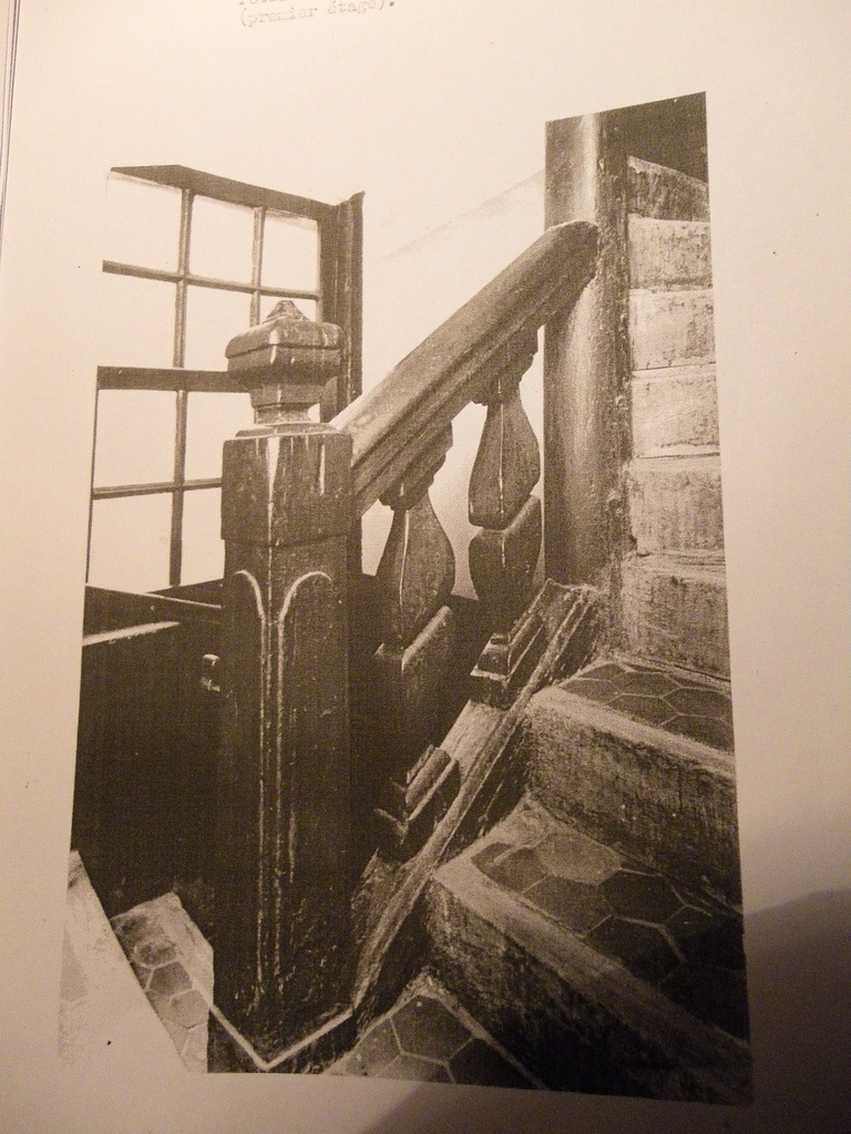

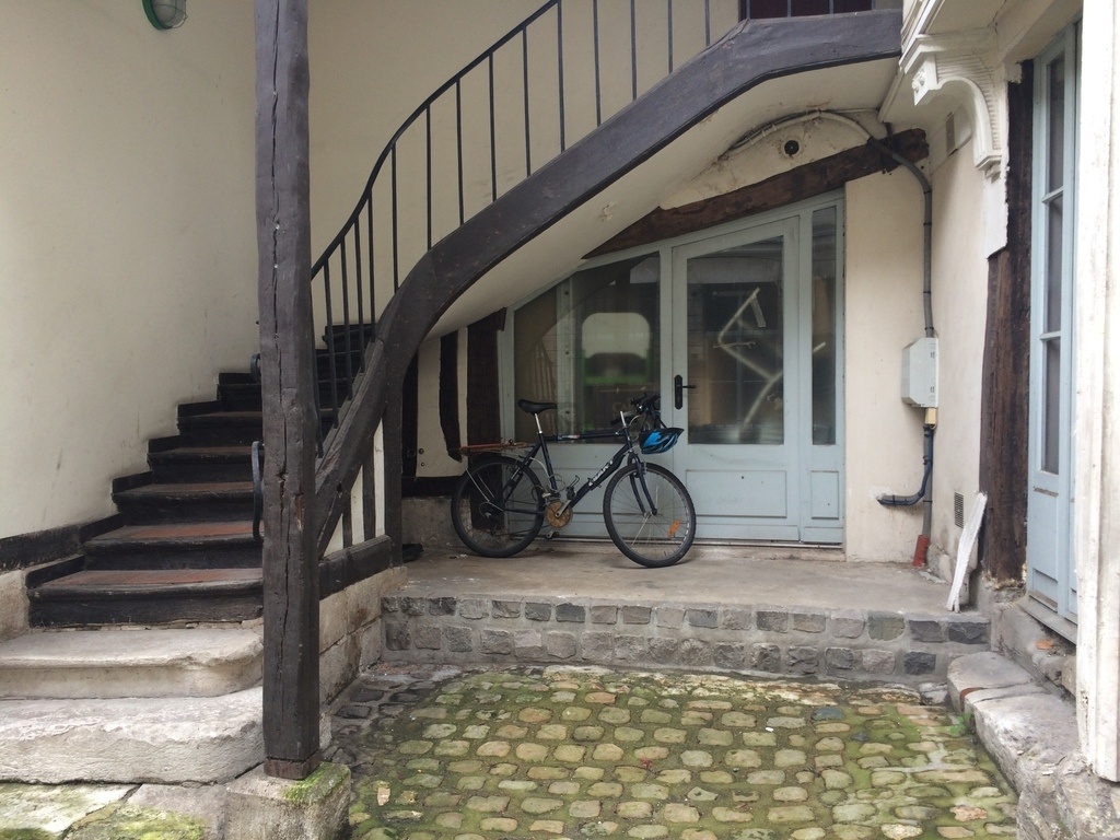

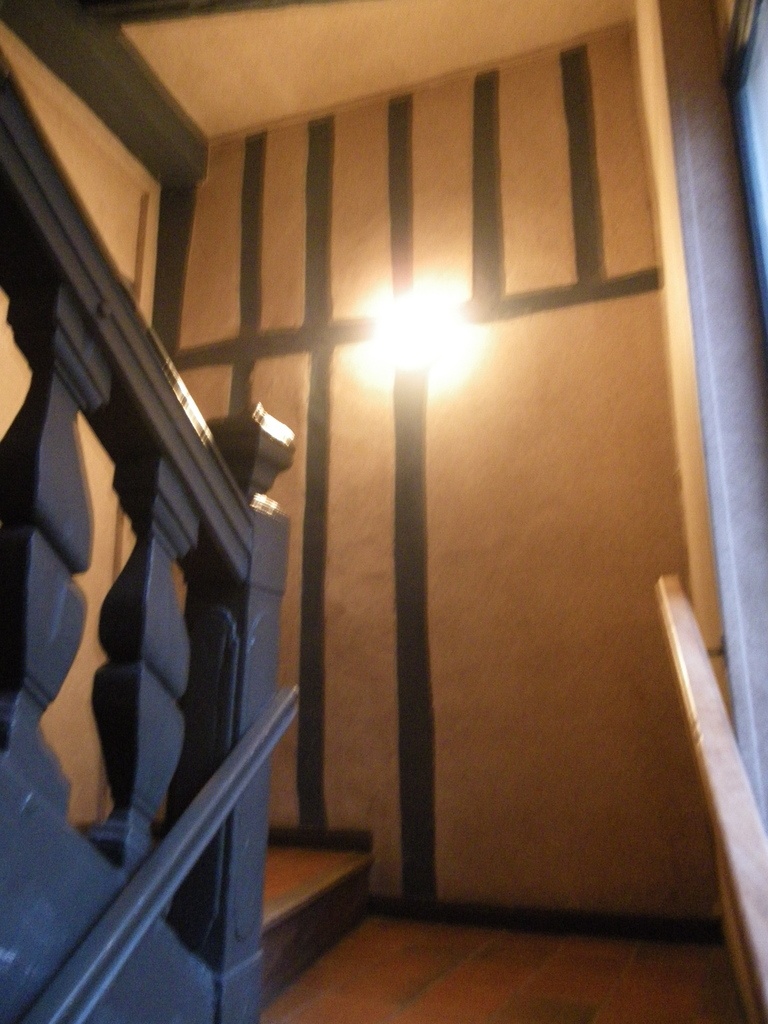

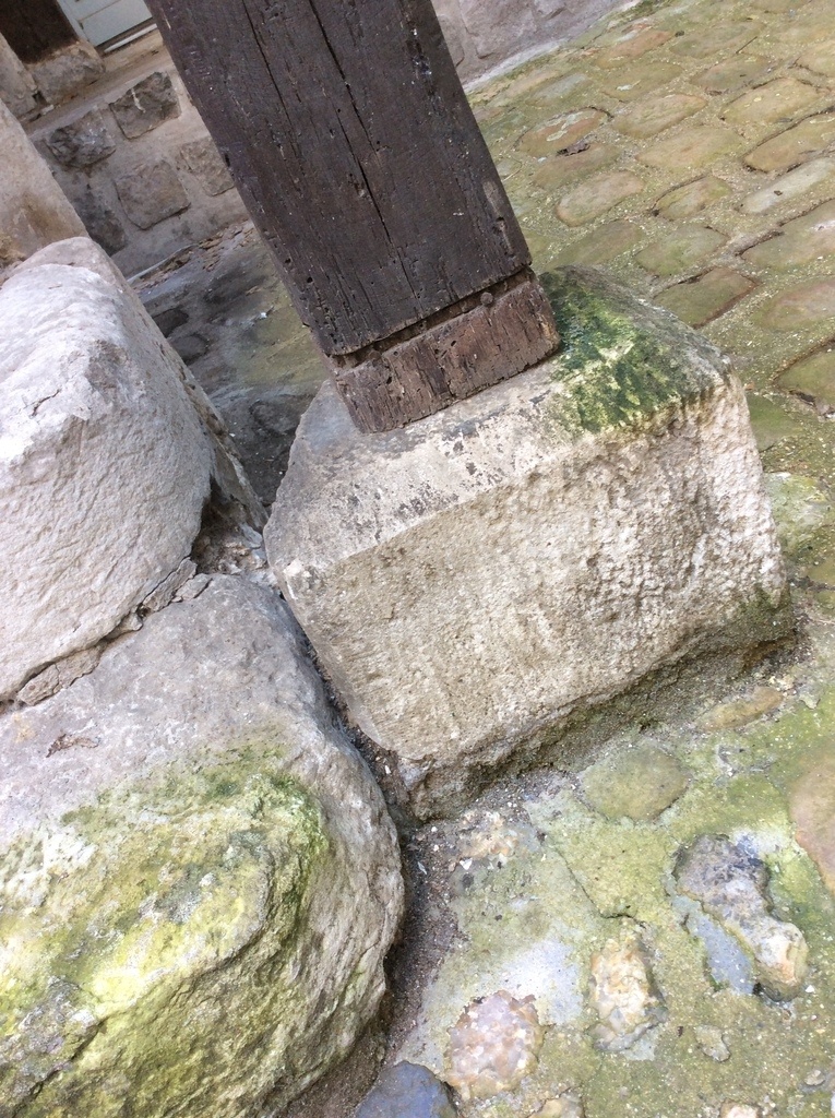

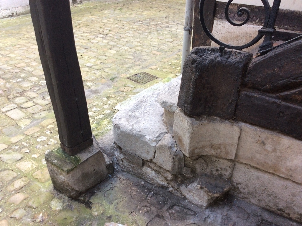

Photos ajoutées, Étienne :-)
Je dirais début 18 eme siecle , c'est un escalier de transition de styles , plutôt avant 1720 au vu du style marches monoxyles garde carreaux (typique 16 eme et 17 eme) et des autres pièces monoxyles (noyau potelet, limon d'arrivée ) . Le style de la rampe en fer forgé et le quart de rond du limon sont louis XIV.
On ne savait pas tout à fait libérer les noyau (assemblage tenon mortaise chevillé) à l'époque avant l'arrivée de tiges filetées et écrous a noyer dans les bois , ainsi que le joint a crochet à l'envers .
Le balancement de l'escalier , n'est pas effectué à l'aide d'un développement , d'ou l'amincissement de la face du noyau.
Je ne pense pas qu'il soit d’origine avec la construction de la maison , mais plutôt qu'il a remplacé l'escalier d'origine , avec peut être réemplois d'une partie des matériaux !
Ne pas hésiter à corriger mon analyse , évidement car c'est très intéressant ce genre d'exercice !!

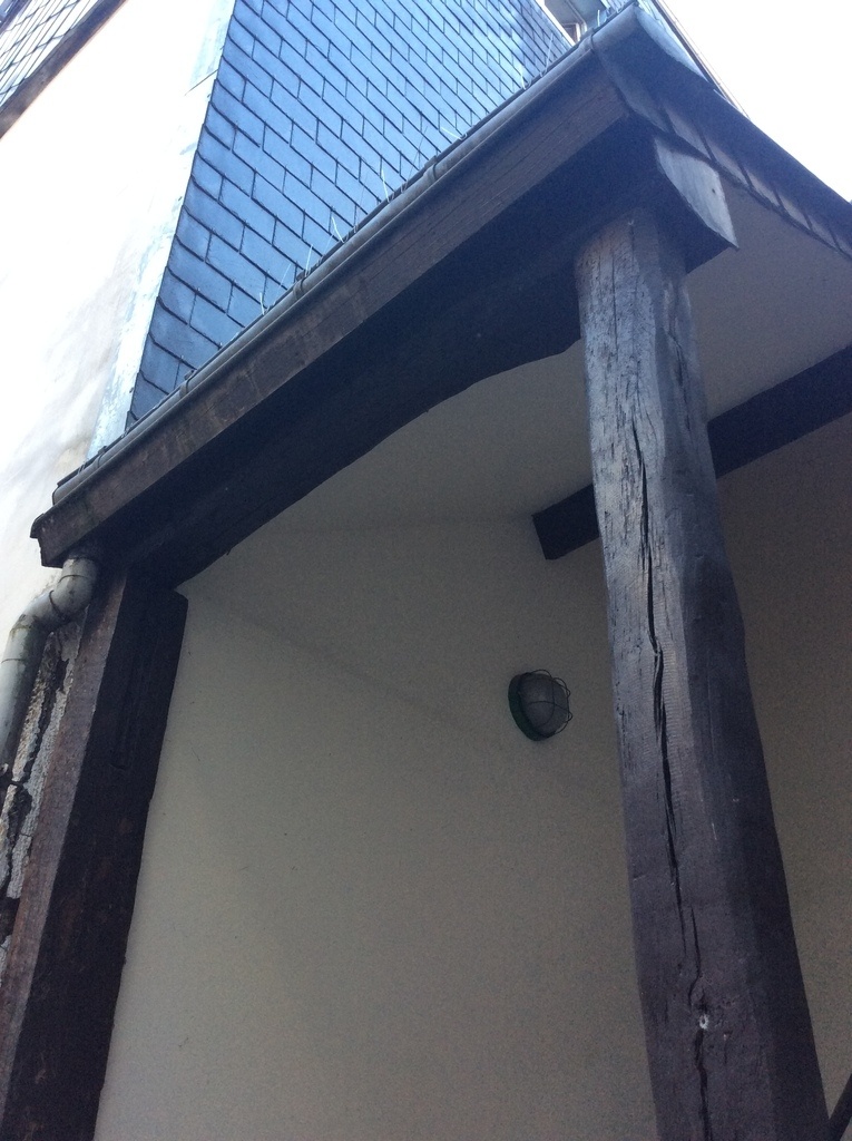

La colonnade et la façade me semble être une rénovation dans l'esprit néo-classique, époque directoire, Empire ou plus récente, sur des bases de colonnes beaucoup plus anciennes.
La forme gauche grossière du limon daterait l'escalier du moyen-âge.

Photos ajoutées, Pascal :-)
Pascaltech

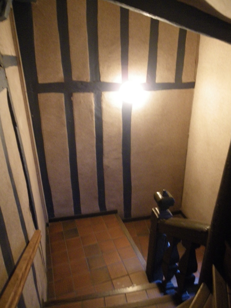

Je n'avais pas noté le flan de l'escalier qui est construit à colombage, comme la maison. On peut en déduire que sa construction est de l'époque de la maison. Le limon est grossier, une forme en courbe intéressante donc assez élaborée.
Alors je me mouille au "doigt mouillé" (technique utilisée pour connaître le sens du vent) : 1450 !

Il est étrange que le Charpentier capable de réaliser un limon tel que celui là, ne débillarde que 4 ou cinq marches?
Réalisant ainsi son "cercueil". Ça ne répond pas à la question.

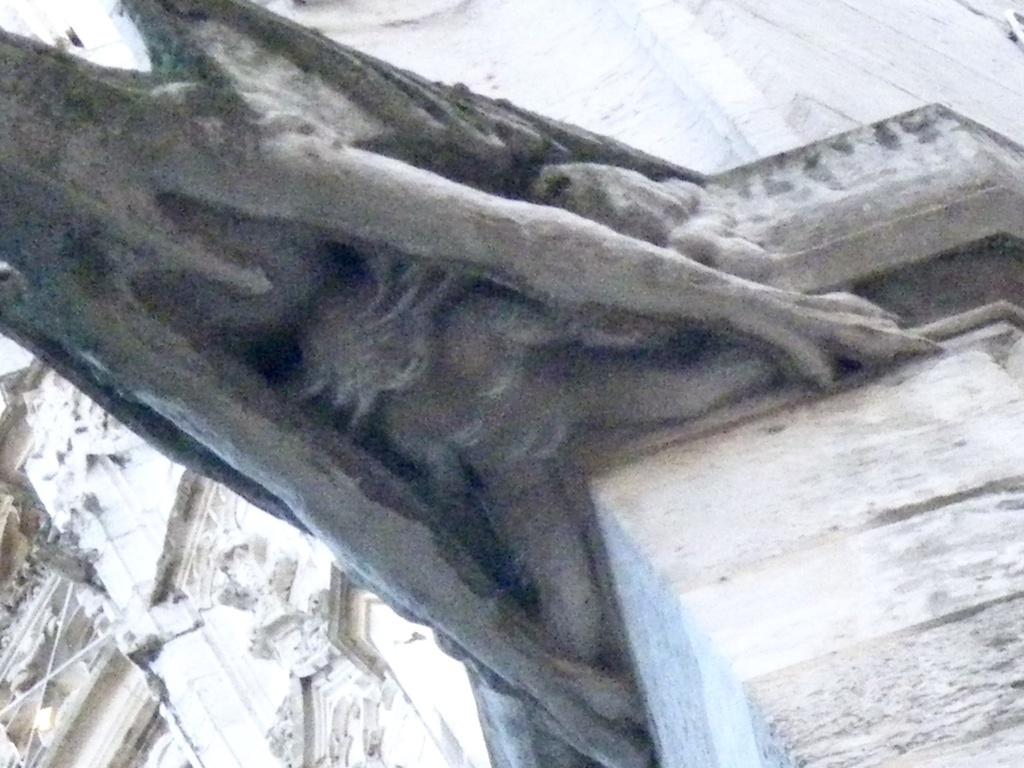

Rouen, Étienne : immeuble en fond de cour : entrée rue Martainville face à l’Église St Maclou*, donnant sur l’impasse des Hauts-Mariages.

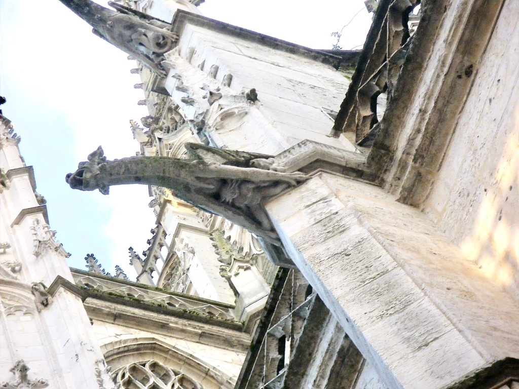

En prime la gargouille* qui semble désigner le porche ;-)

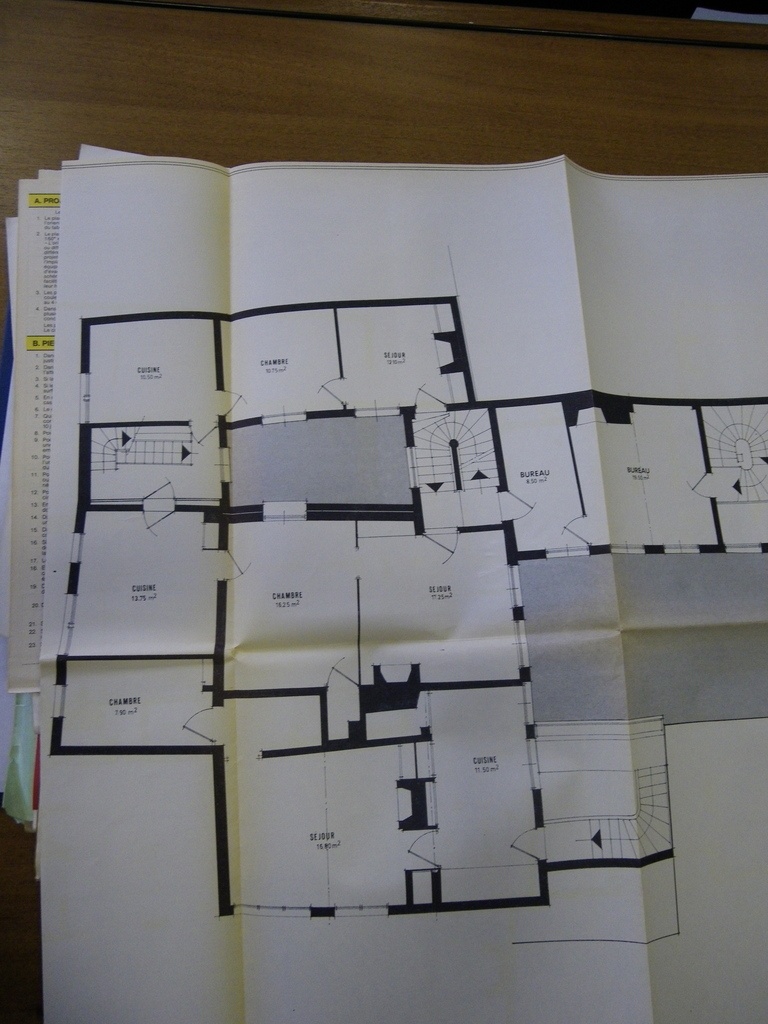

je regarde la façon de construire l escalier et j essais de comprendre si il est de la même date de construction du bâtiment et quelle est son usage
je travaille sur la partie métallique qui peu m apporter des renseignement sur sont style et sur sa méthode de fabrication
je regarde ce qui reste dans le bâtiment central la position d un autre escalier et j'essais de le dater
