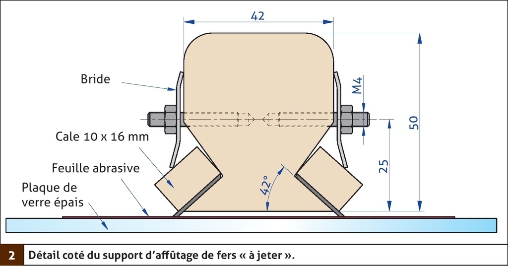

Bougnasse
Je suppose que [cocom] veut parle r d'un support de ce genre :
Ca été Publiée le 12/08/15 par Hugues Hovasse - BLB dans la catégorie TRUCS ET ASTUCES
Un support d'affûtage pour fers de dégauchisseuse astucieux et bon marché !

ma version est un peu plus cheap mais le principe est le même. Pour la fabrication j'ai juste passé mon morceau de bois sur scie sous table avec la lame aux angles voulus, et sortie de la largeur de mes fers moins 5mm (comme ça je sais à quel moment mes fers sont trop mangés), je mets les fers dans la découpe créée et je les bloque avec des coins plutôt qu'avec des papillons.
