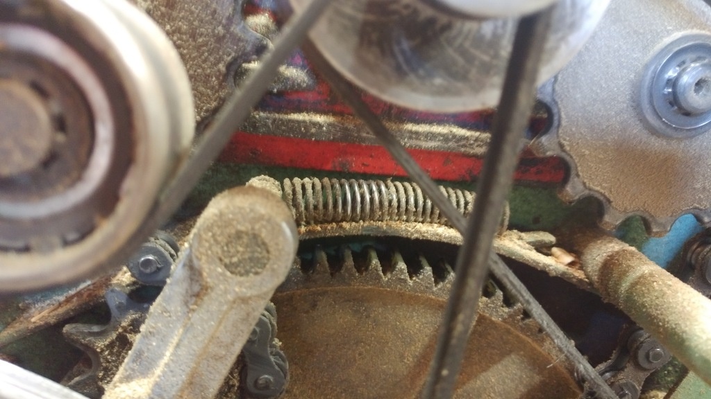

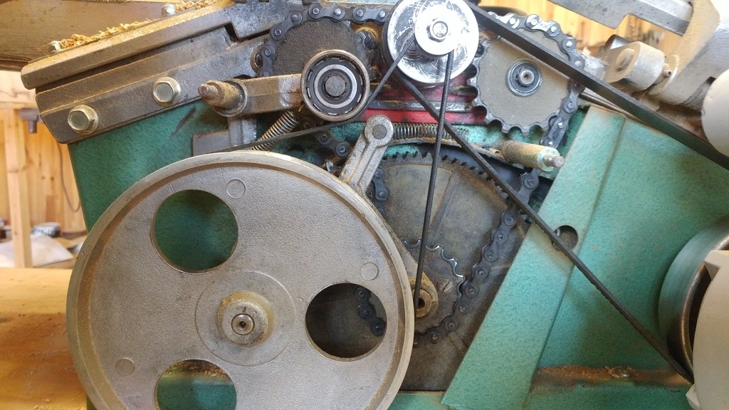

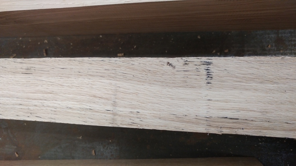

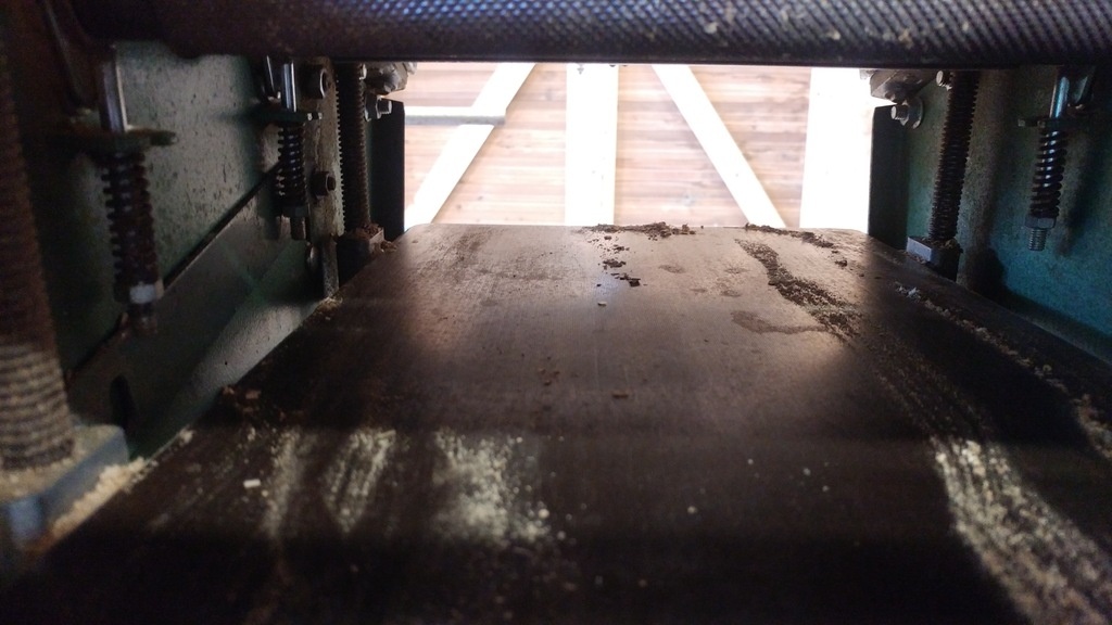

J'ai du mal à raboter efficacement avec ma Kity 636. Les problèmes sont les suivants:
  • Bien que les deux rouleaux (cannelé et lisse) tournent, le bois est difficilement entraîné (j'ai l'impression que l'entrainement patine), voir pas du tout. Je dois donc pousser/tirer le bois
  • Le moteur (1.1 kW mono) a tendance à chauffer après 30 minutes d'utilisation (sans doute lié au point précédent)
  • Le bois est 'mieux' entraîné si positionné sur le côté près du moteur. Toutefois, l'équerrage ne semble pas parfait dans ce cas.
  • Traces noires laissées sur le bois côté table de raboteuse (voir photo 4)
Ce qui a été fait/vérifié:
  • Je viens de vérifier le positionnement des fers par rapport à la table de sortie à l'aide du guide
  • La table est lubrifiée
  • La passe est d'environ 0.5-0.75 mm sur du chêne sur chant (env. 50mm de large)
Le problème d'entraînement vient-il plutôt de:
1) Courroie du mode raboteuse à changer
2) Pression sur courroie raboteuse insuffisante => Ressort fatigué et à changer (voir photo 1)
3) Ressort tendant la chaîne d'entrainement des rouleaux fatigué et à changer (voir photo 2)
4) Serrage rouleaux d'entraînement via ressort sous ceux-ci (voir photo 3) - j'ai essayé un peu toutes les positions sans succès. Si trop serré, tendance laisser des traces du rouleau cannelé si très petite passe
5) Désaffûtage fers
6) Mauvais alignement fers
Un tout grand merci pour vos conseils !

Je commencerais par m'assurer que mes fers sont bien affûtés.
Olistan
Merci à tous pour vos réponses ! je vois qu'une question Kity suscite toujours autant l'intérêt.
Au niveau des actions:
1) J'ai déserré les écrous des ressorts sous les rouleaux entraîneurs. Cela va déjà mieux ainsi, bien que non encore parfait ! Mon interprétation sur le serrage/déserrage des écrous était l'inverse de la réalisé (déserré => facilite l'entrainement)
2) J'ai déposé les fers chez l'affuteur ce matin.
3) Je vais commander une nouvelle courroie d'entraînement chez Kity Rouen
4) Je vais mettre un peu de bougie sur les tables et/ou tester la solution avec MDF fin.
Quoi qu'il en soit, je vous tiens au courant fin de semaine prochaine quand j'aurai récupéré les fers.
14 réponses
Olistan
Voici un petit retour tardif suite à vos commentaires tous très pertinents.
J'ai donc pris tous vos commentaires pour argent comptant et ai apporté les modifications suivantes. En scientifique que je suis, j'aurais dû modifier un paramètre à la fois, mais non, je n'ai pas eu la patience.
  • Desserrer les quatre ressorts de rouleaux - Merci Fof ! Mon intuition était contraire - je pensais que serrer allait faciliter l'avancée du bois
  • Les fers ont fait un petit tour chez l'affuteur. J'en ai profité pour acheter un deuxième jeu.
  • J'ai repassé du Silbergleit sur les tables. J'aimais pas trop le truc car il me semblait que cela avait tendance à tacher le bois mais en attendant un peu, cela a l'air d'aller.
  • Achat d'une nouvelle courroie d'entraînement des rouleaux de la raboteuse (je doute que ce soit cela qui résolve le problème car les rouleaux tournaient mais n'entrainaient pas le bois)
Maintenant, tout va bien: bon entraînement (passes jusque 1.5-2 mm sans forcer sur du chêne) - quel confort ! Le rabotage est aussi régulier sur toute la largeur. Sans doute que repositionner les fers a aidé. J'ai même raboté des bois de près de 3m de long sans trop de problème à l'aide de tréteaux.
Merci en tout cas à vous tous pour vos conseils qui m'ont bien aidés. Je reviendrai prochainement vers vous pour une scie à ruban ;-)

Hello , je suis pas spécialiste kity , mais au vue de tes photo , je pense a la corroie a changer, et nettoyer tout les galet et poulies (sales = mauvaise adhérence)!

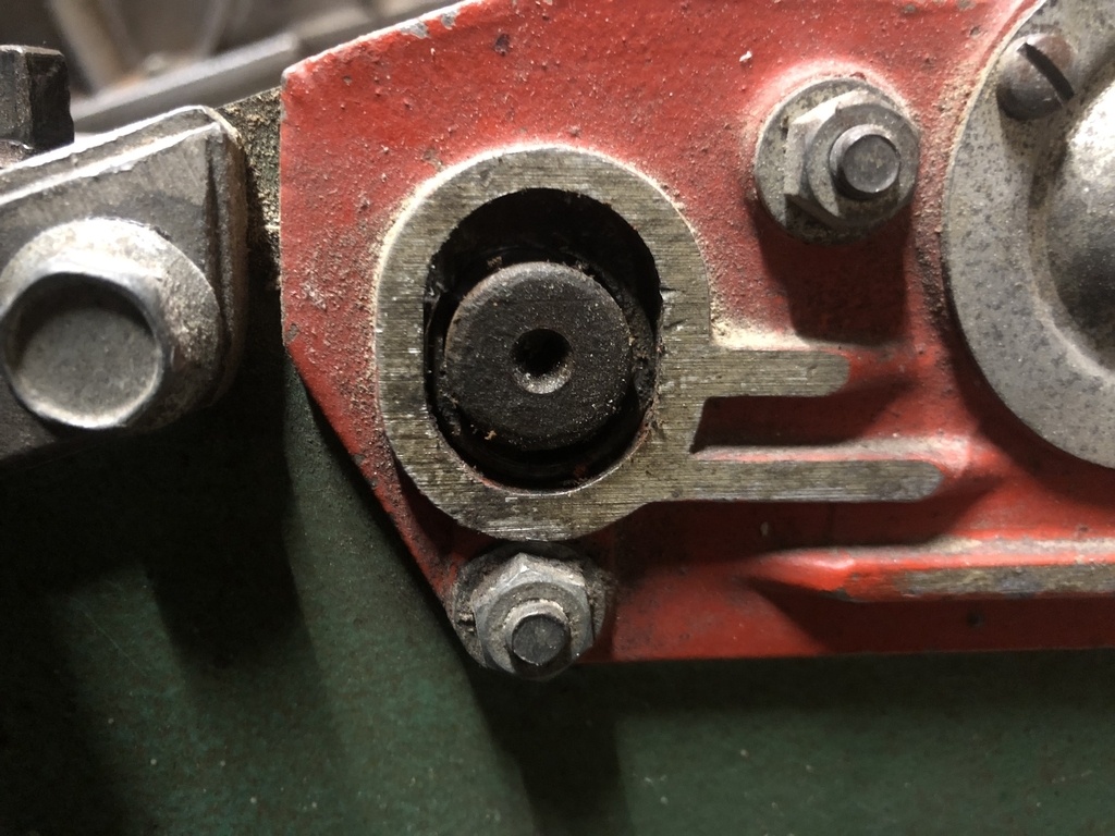

MaxHer22
Je suis moi aussi récent propriétaire d’une kity 636 que je découvre petit à petit. Je n’ai pas de problème pour la partie dégauchisseuse. En revanche en mode raboteuse j’ai remarqué que le rouleau entraîneur d’entrée n’était pas droit (hauteur par rapport à la table de rabotage) alors que l’arbre avec les fers est lui bien droit. Je mesure 2mm de différence entre chaque extrémite du rouleau, il est plus proche de la table de rabotage côté moteur/couroie. Pour des petites sections ce n’est pas très dérangeant mais dès que je veux raboter sur plus de 50% de la largeur max de rabotage ça se gâte!
De ce que je comprends de la machine, les deux rouleaux d’entrée et de sortie et l’arbre principale font partie d’un même bloc. L’ensemble peut donc être ajusté si besoin mais si je joue la dessus je risque de tout desaligner.
Avez vous déjà eu ce problème?
Est-il possible de régler la hauteur des rouleaux entraîneurs (entrée et sortie) par rapport à la table de rabotage?
J’ai bien vu les ressorts aux extrémités des tiges filetes de chaque rouleau mais ils sont là uniquement. pour régler la pression des rouleaux sur le bois d’après moi.
Merci d’avance pour votre aide.

Salut MaxHer22,
J'ai eu la même chose.
Tu dois avoir le même écart entre la table de rabotage et l'arbre principal.
il faut repartir de ta table de rabotage et régler l'ensemble arbre-entraineurs bien parallèle à celle-ci.
Tu peux régler l'ensemble en desserrant les vis en bout d'arbre côté roulement.
Ensuite tu règles tes fers qui doivent être actuellement positionnés en biais pour compenser.
Amicalement
Olivier

MaxHer22
Je pense avoir compris ce qui n’allait pas. Il s’agit de la bague autobloquante qui est cassée du côté ou le rouleau est le plus haut. Cette bague est devenue « ovale » et vient faire pression de chaque côté empêchant le rouleau de complètement descendre dans son axe. J’ai mis une photo mais il est difficile de voir la bague cassée.
Je pense que je vais devoir démonter pour changer les bagues.

J'ai oublié de préciser pour les traces noirâtre j'ai régulièrement les mêmes et elles sont dues, pour ma part, aux frottements sur la table de rabotage qui est un peu oxydée et probablement pas très propre non plus... mais rien qui ne parte avec un léger ponçage !

Ta photo 3 m'interpelle, ton arbre d'entrée est canellé avec une surface de contact assez importante. J'ai eu une Kity, son arbre était strié avec des arrêtes assez vives pour entraîner le bois.
Est-ce que tu constate que ton arbre d'entraînement patine sur le bois ?

Fof
Si tes rouleaux tournent avec le bois engagé, et qu'ils tournent encore quand le bois bloque, rien à voir avec l'entraînement des rouleaux.
Les problèmes possibles :
-Ressorts de rouleau tendus trop fort, ceux appuient trop sur le bois. Tu as normalement 4 réglages pour tendre ou détendre ces ressort, un à chaque extrémité de chaque rouleau (les 4 tiges que l'on voit à l'intérieur).
-Table pas assez lisse, le bois coince dessus : un coup de cul de bougie ou de paraffine sur la table, c'est radical. La clairement sur les photos que je vois de ta table, passe déjà un bon gros coup de laine d'acier dessus.
-Bois avec un taux hygro trop fort : le bois fait un espèce d'effet ventouse sur la table et ça coince. C'est pour ça que les raboteuse de charpente ont une paire de rouleau libre dans la table pour éviter ce phénomène avec des bois trop humides.
Le rouleau d'entrée cranté, faut le nettoyer de temps en temps, surtout quand on rabote du résineux.
