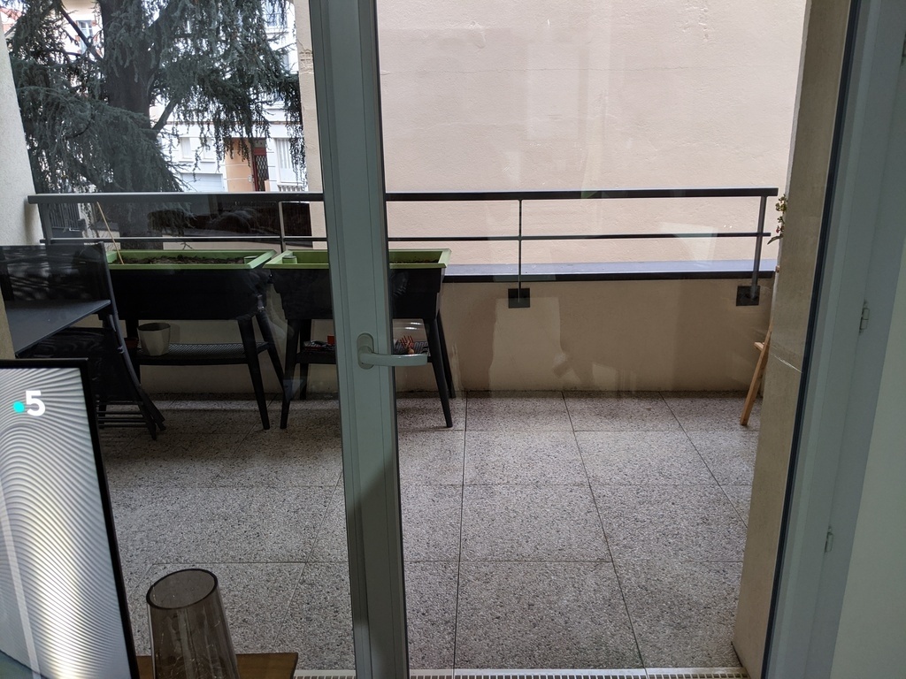

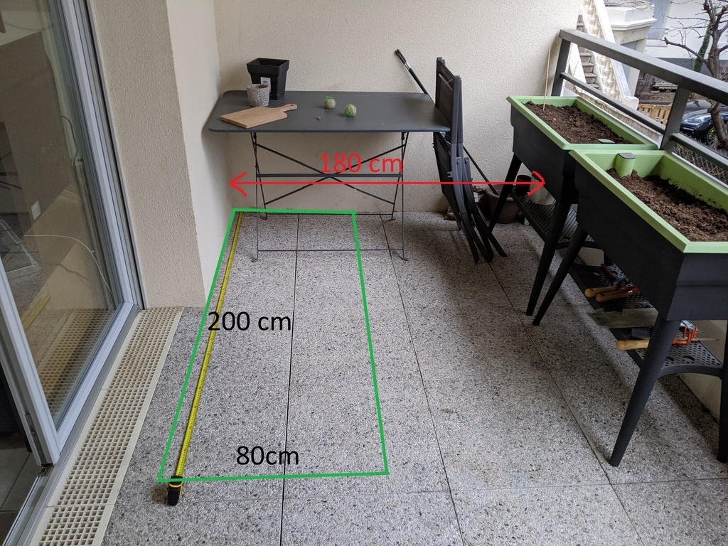

Non le balcon est bien abrité, je suis au premier étage j'ai un mur devant, un sapin de plus de 15 metres a coté et 3 étages au dessus. Donc il faudrait vraiment une tempête de tous les diables pour que le sol sur lequel repose mon établi soit mouillé. Je vous vois quelques photos pour que vous puissiez vous faire une idée.
Sur la première photos on voit en vert l'emplacement de l'établi, et en rouge la profondeur totale de mon balcon.
Sur la seconde on voit le mur en face de mon balcon et un bout du grand sapin a coté.
Du coup dans cette configuration pour vous le mieux serait mélèze pour le pietement et robinier pour le plateau?
