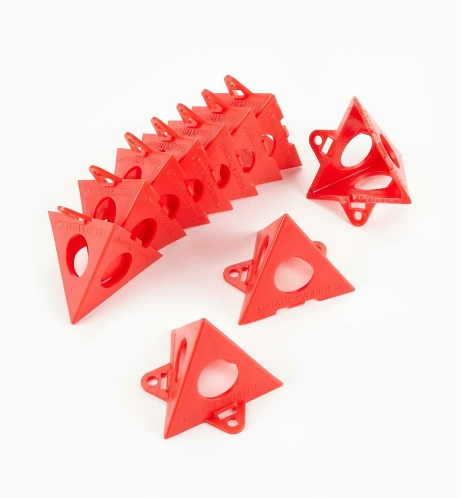

Bonjour, je suis à la recherche de petits triangle en plastique pour pouvoir poser ses pièces quand on vaporise de la finition au pistolet.

Finishing Pyramids, peut être ?
Ou Painter's Pyramid :
leevalley.com/...ainters-pyramid
Ça marque le bois ? Le système de Kentaro à l'air plus doux.
Et moins cher !
Séverine
On peut les réaliser avec une imprimante 3d également : Painter’s pyramid

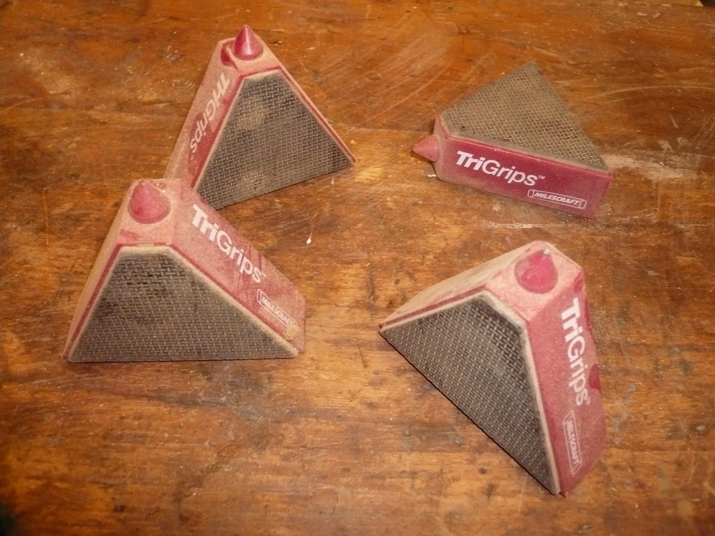

J'ai acheté les Milescraft, ce qui m'a donné l'idée d'en faire des mieux et pas chers , utilisables pour tous les types de traitement de bois, acide , base , colle , vernis , brûlage etc.
Si tu veux des pyramides, les américains sont loin de l'Egypte, ils ne peuvent pas voir qu'à la base il y a 4 côtés,.
Donc si t'es maniaque tu découpe une base dans du médium et au centre tu visse une vis inox ( qui acceptera sans tacher tous les trucs que l'on met sur un bout de bois) et la pointe de ta vis sera le sommet de la pyramide.
Peso je fais des tapis de fakir, plusieurs vis ça réduit la pression et réduit les Marques ds les matériaux tendres! et je leur donne une forme de raquette pour les saisir facilement
