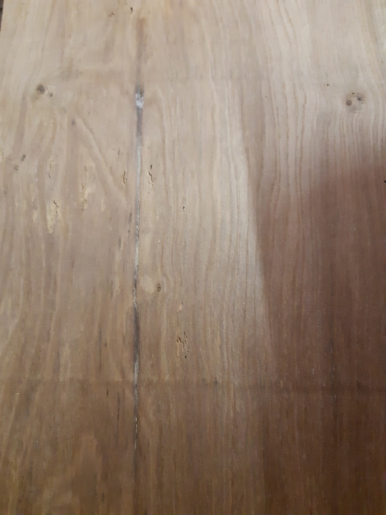

Encore une question d'octane ! mais de quelle essence s'agit-il ?

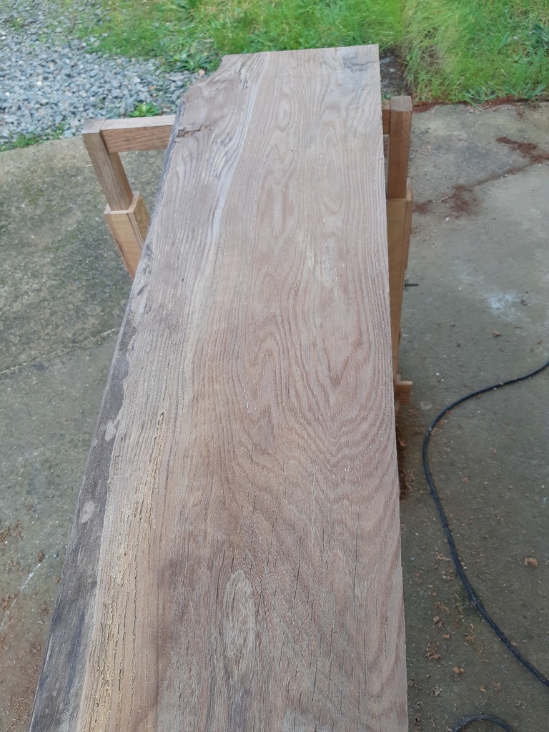

Bonjour ,
je possède un plateau dans cette essence sans la connaître.j'ai chercher dans la xylothéque mais sans succès. Je m'en remet au expert de l'air du bois pour m'éclairer.
Merci d'avance
Peux-tu mettre une photo de bout?
Les photos sont trompeuses effectivement, et DewhitYoussef J'ai pas su résister.
Oak je crois qu'on tient le bon bout là.😂 ça me semble maritime comme essence.
C'est du pin ! ➡🚪 je connais le chemin ne vous embêtez pas.

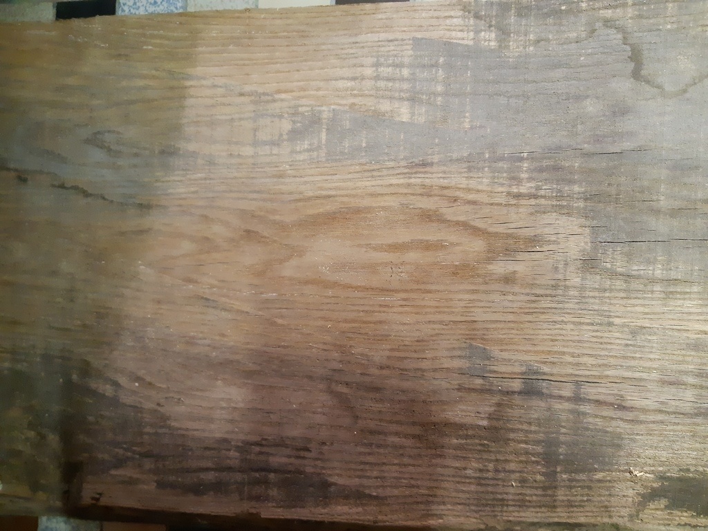

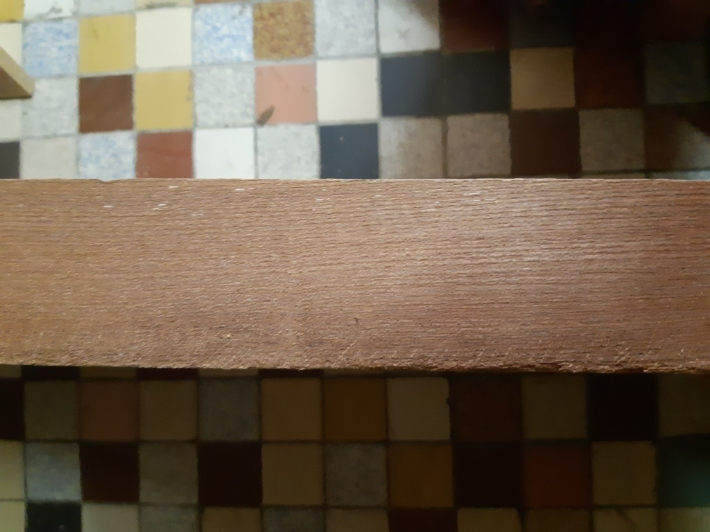

Bonjour à tous ,
je vous joint d'autre photos en plein jour à fin d'apporter un peu de lumière à cette sombre histoire d'essence.
Merci à tous
Il faudrait une feuille...
Rouzbi
Bonsoir , merci pour vos réponse. J'ai une certitude ce n'est pas du chêne.j'ai des plateaux de chêne et il n'y ressemble pas . Si ça peu éclairer il n'y a quasi pas d'aubier et il est plus tendre que du chêne ou du hêtre. Il supporte très bien les changements d'hygrométrie une fois dégauchie.
Cèdre reponds à ces critères, mais le merisier également. Sous une lumière du jour peut-être. Ou il faudra attendre un expert.
Rouzbi
Ok je reprend des photos en plein jour. Merci de votre intérêt.

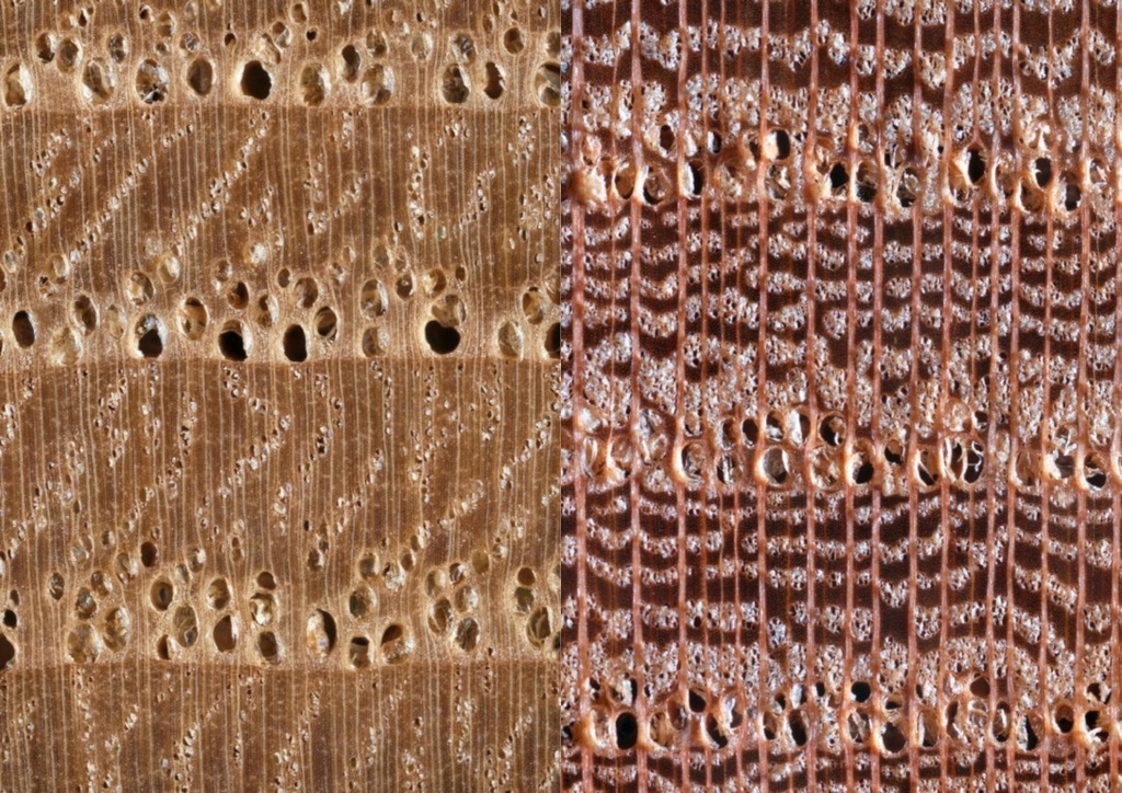

Pour déterminer de manière fiable une essence de bois européen, il suffit d'une loupe grossissante de 8-10 fois (10 euro), un rabot affûté et quelques connaissances de base en anatomie du bois.
Les deux essences, châtaignier et orme sont à zone initiale poreuse (comme le chêne). Les pores du bois initial seront donc beaucoup plus grands que ceux du bois final (facteur 10 et plus).
Si c'est de l'orme, les pores du bois final forment des vaguelettes presque horizontales (photo à droite). Les rayons ligneux (traits verticaux) sont prononcés.
Si c'est du châtaignier les pores du bois final seront obliques et il y en aura beaucoup moins (photo à gauche). Les rayons ligneux sont presque invisibles, c'est d'ailleurs ce qui le distingue du chêne.
Ref: Photo des coupes transversales par Prof. Beaud, Haute école spécialisée bernoise, Suisse

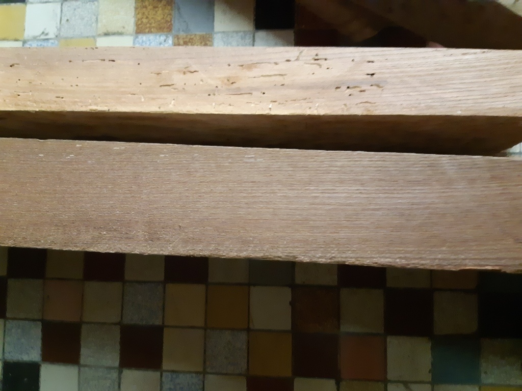

les habitants sont des vrillettes mâles et femelles

Rouzbi
Plus je cherche , plus je penche pour de l'orme. Après si il y a bien un non expert c'est bien moi !

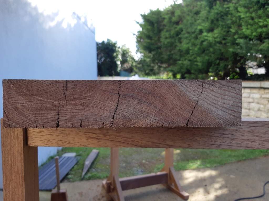

Merci à tous!🙏 donc j'en conclus que c'est de l'orme.
12 réponses
Fof
Pour moi c'est bien de l'orme. La photo de bois de bout rajouté en commentaire confirme bien l'orme.
Rouzbi
Merci Fof !
AdrienC
La dernière photo me fait vraiment penser à de l'orme mais comme tu le vois les avis sont partagés... 😉
L'Ecorce du Sycomore
Me suis dit la meme chose sur la derniere photo. Les ports ont l'air trop fermé pour du chêne ou châtaigner.
Donc je vote pour de l'orme aussi! ^^

cereus45
+1 je vote pour de l'orme.
SimBa
+1 pour l'orme
riquet18x4
Pour moi aussi c'est de l'orme.
foal
pareil:)
Tarazhilt
Bonjour, je reconnais de l'orme!

a priori , du châtaigner
Rouzbi
bonjour sylvainlefrancomtois,
j'y ai pensé mais comme je n'en ai jamais travaillé ... Celui que je présente est un bois plutôt tendre à travailler.
Si c’était de l'orme , il devrait avoir une odeur un peu poivrée quand on le scie !!
Je viens de voir le bois de bout !! c'est effectivement de l'orme !

Question supplémentaire ! j'en est fait un piétement pour un meuble de salle de bain. est-ce déconnant comme essence pour cette réalisation ?
Rouzbi non , c'est un bois résistant ( moyeux de roues de chariots et charronnage divers à une autre époque )

Serais-je du Cedro ? Quelle est l'odeur du bois au sciage ?

pas plus qu'au rabotage !😅

Comme dans la plupart des cas, il suffirait sans doute de le toucher, de le sentir, de le soupeser pour savoir tout de suite de quoi il s'agit. Les photos sont trompeuses.

J'aurai dit châtaignier (ou chêne)...
... mais pas sûr non plus.
(en même temps quand on parle d'expert, je ne me sens pas concerné 😁)
Chataigner pour moi aussi : les fissures sur les dernières photos laissent penser à un bois assez nerveux ; les taches de tanins sur la photo 3 ; l'aubier quasi absent ; la forme des noeuds... je suis pas expert non plus mais ces indices là me poussent vers le chataigner.
Le chataignier n'est normalement pas attaqué par les vers...

Cela ressemble fort à du red cedar. C'est un bois Américain avec lequel, à la belle époque, on a fait de très belle serres pour la culture de raisin de table en région Bruxelloise. J'en ai également vu dans un atelier de rénovation plaisance (petit dériveur, aviron ou kayak).
Pour être sûr il faudrait le toucher.
Si je me souviens bien, il pouvait se révéler pelucheux et le fini n'étais pas toujours top sauf à modifier l'angle de coupe.

je vous avais dit que je savait quel était le bois présenté
la coupe en bout aurait du mettre la puce a l oreille de certains il s 'agit bien de l' orme commun je félicite ceux qui ont donné la bonne réponse
cela montre bien qu'il n'est pas facile pour certains de trouver la bonne essence de bois , et vous remarquerez qu' a chaque demande je souhaite la coupe en bout , car on enseigne une méthode de reconnaissance des bois dit pour nous indigène par cette méthode des ouvrages sérieux traitent de ce procédé il vous faut un scalpel bien affûté et faire eu bout une coupe propre et lisible certain cuter font l affaire
la reconnaissance par photos tient souvent du hasard , sauf pour ceux qui on pendant leur vie de travail manié des dizaines et dizaines de mètre cube de bois de ce bois
