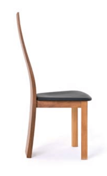

Je souhaiterai fabriquer des chaises sur le modèle ci dessous:
J'hésite encore sur le bois, le noyer si le prix est abordable sinon éventuellement du hêtre.
J'ai fait un gabarit pour tester l'arrondi du dossier, ma femme l'utilise comme chaise et la trouve confortable.
Mon souci maintenant le cintrage à chaud. L'épaisseur semble aller de 30mm à environ 12-13mm.
Il s'agit d'une photo provenant des défunts meubles Seltz.
La question, comment cintrer à chaud: quelle durée, peut on fabriquer une étuve , peut on atteindre cette forme en une fois ou faut-il chauffer plusieurs fois? Enfin bref, des questions de débutant.
Merci d'avance pour vos conseils.
Benoit

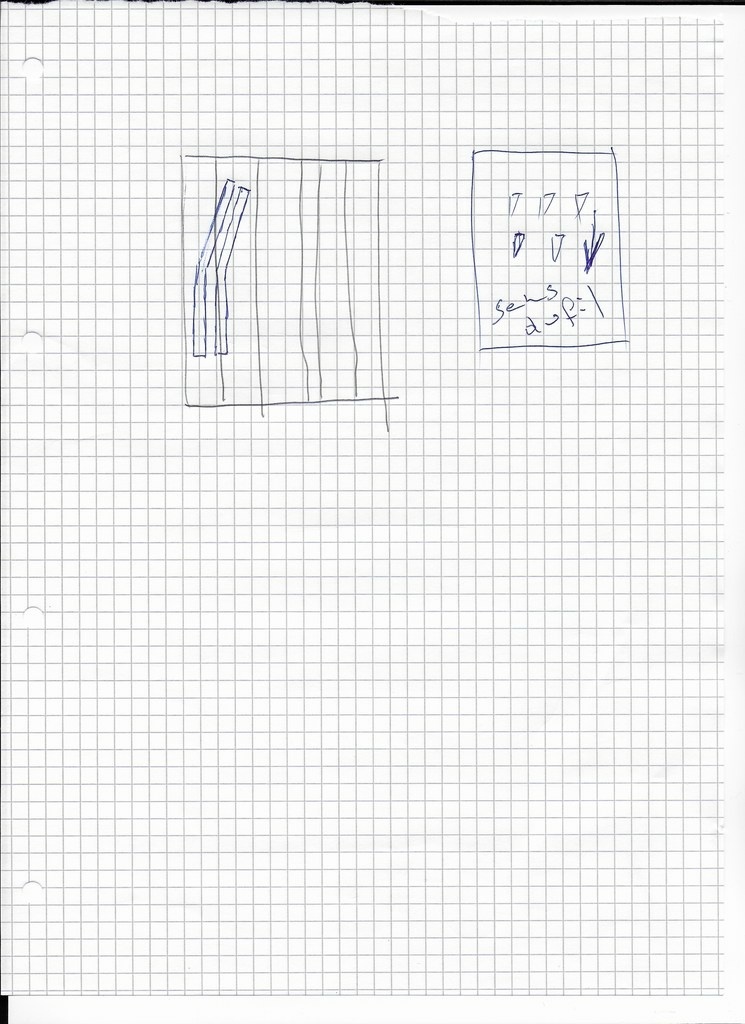

perso je ne ferais pas de tentative de cintrage je prend le calibre et je découpe mes bois en suivant le plus possible le fils si tu à des planches suffisamment large tu ne perdra que très peut de bois.
tu peut aussi faire des collages à plat joint pour faire un panneau et découper tout tes pieds.
choisi bien tes bois de même couleur et de même sens de fil les joint seront pratiquement invisible
amicalement
Alfred
bensz
Peux tu me détailler car e n'ai pas compris?
alfred
Tu peut prendre des bois d’épaisseur légèrement supérieure a ta dimension finale la largeur n'a pas vraiment d'importance mais il faut que les bois sélectionné soi de couleur et de sens de fil pareil ( si tu colle 2 bois chêne ou autre avec la sens de fils inversé lors de la finition ou teinture la luminosité fera les paraître de teinte différente).
après collage et mise a épaisseur du panneau tu place ton gabarit sur le panneau en gardant ton calibre le plus possible sur le fil
PS petit truc pour voir le sens du fil sur la face dans la plupart des bois si tu regarde de prés tu verra de petit triangle même sur les bois très bien raboté va te montrer le sens du fil
amicalement
Alfred
