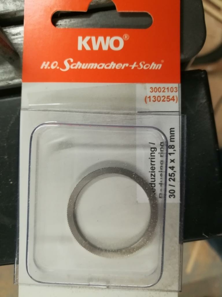

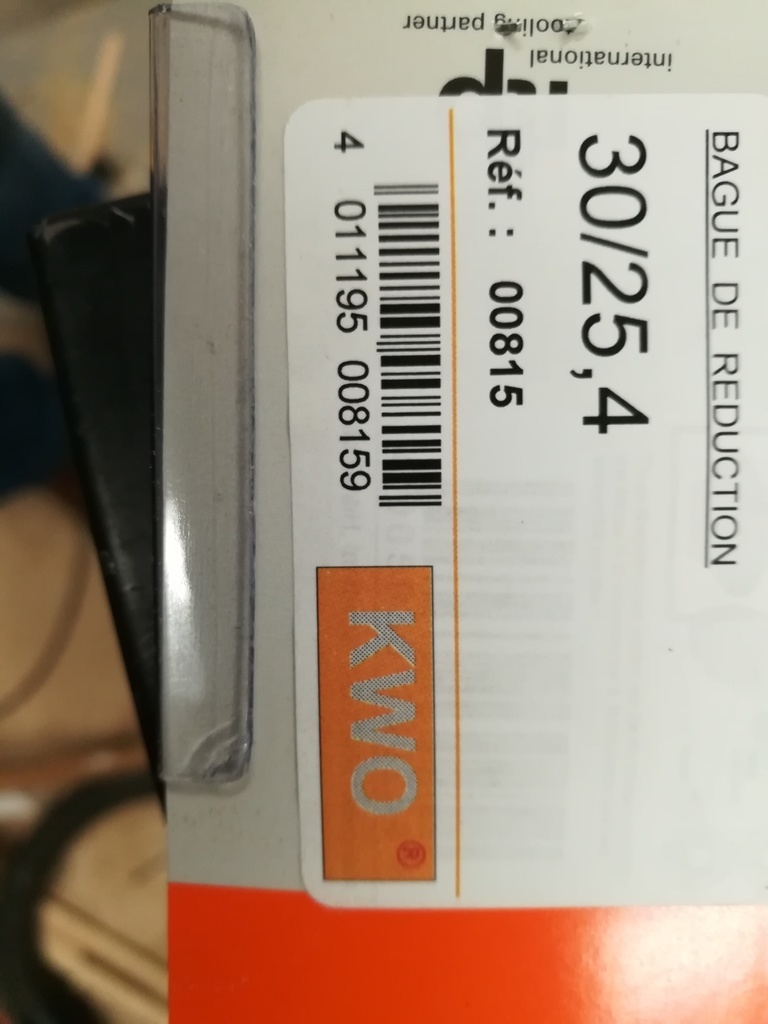

Oak ci dessous la bague et ses références
