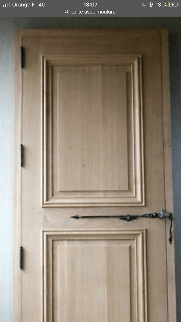

Bonjour voilà je suis en train de réaliser une porte et je voudrait y faire des moulures dans la porte mais je ne sait pas comment cela est fait et avec quelles outillages je vous met une photo pour le type de moulures que je veux
C'est effectivement des moulures grand cadre (à comparer aux moulures petit cadre).
Tu opeux jeter un couop d'oeil à la façon dont Boris Beaulant a réalisé des moulures petit cadre en simplifiant l'exercice.. Dans tous les cas, ça t'aidera un peu à voir comment faire.
Pour répondre de façon satisfaisante à ta question des renseignements complémentaires sont nécessaires.
  • " je suis en train de réaliser une porte" Où en est-tu?
  • " y faire des moulures dans la porte " Dans la porte, sur la porte ou rapportées? le travail est différent.
  • " je ne sait pas comment cela est fait" L'air du bois peut t'aider.
  • "avec quelles outillages" De quel outillage disposes-tu?
  • " le type de moulures que je veux" Quand tu dis ce type là doit-on comprendre ce style là? Des moulures qui ressemblent à ce modèle?............. Selon le cas un large éventail s'ouvre a ton imagination. Ça va de la moulure achetée au mètre collée sur une porte isoplane, à la porte menuisée grand cadre réalisée dans une essence noble dans une inspiration entière, avec un ferrage en harmonie.

Je ne suis pas un spécialiste, mais ça s'appelle des moulures grand cadre (je crois).
le principe, c'est qu'il y a un cadre mouluré qui est monté (en rainure) sur les montants et traverses, puis le panneau central est lui même monté dans une rainure du cadre.
Il faut une toupie pour réaliser ce genre de choses.
Après, une défonceuses sous table peut peut-être faire l'affaire aussi.
Je laisse des menuisiers de répondre plus précisément.

J’ai déjà fait quelques portes et etiennedesthuilliers a raison. Il vaut mieux le faire en fausses moulures. J’ai une bonne petite toupie (la kity 429) et la précision nécessaire est déjà juste pour une porte. Bon courage
