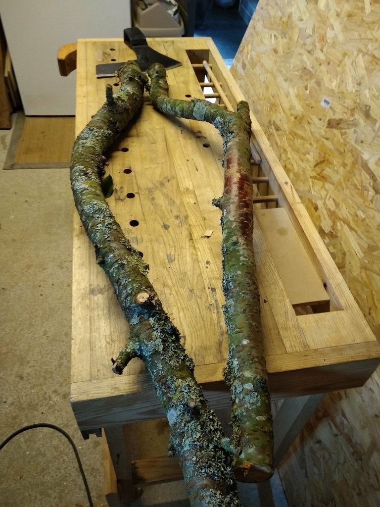

Ce n'est pas une réponse que j'amène mais plutôt un rebond sur la question : quid du merisier pour le manche ? j'ai un manche à faire pour une doloire donc manche déporté et une branche de merisier qui s'y prêterait bien, que j'ai coupée récemment. et du coup bois sec ou je peux le travailler maintenant.
Désolé MathPierre mais je profite de ta question pour qu'il y ai éventuellement plusieurs réponses le sujet.

merci de donner la forme de la doloire et l' utilisation que vous voulez en faire
dependancesbois

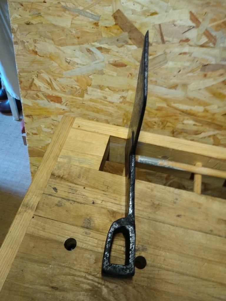

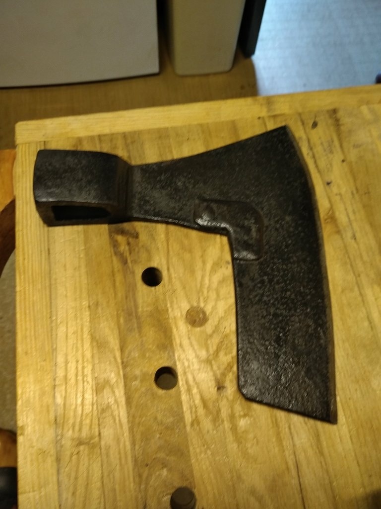

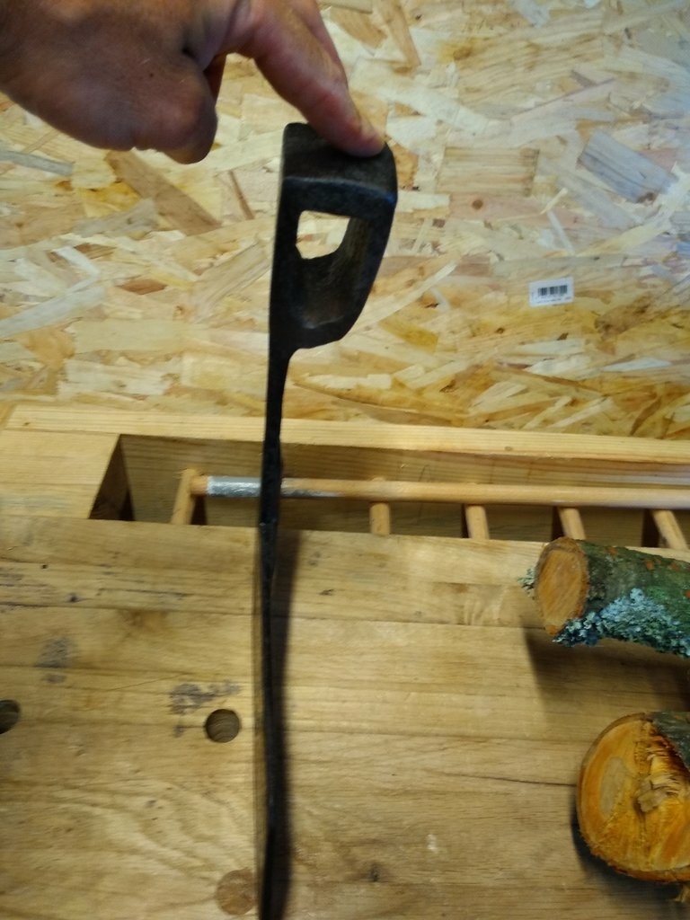

etiennedesthuilliers bonjour,
Quelques photos seront plus parlante. Pour l'utilisation, il me semble l'équarrissage.
La dernière photo montrant des branches de merisier dans lesquelles je pensais pouvoir trouver une forme déportée.
Joli pièce j'adore. La branche de gauche est pas mal non ?
dependancesbois
Oak je l'ai récupéré avec un manche de gsb qui n'allait pas du tout dessus!
Du coup oui la branche de gauche me paraît pas mal mais quid de l'essence (merisier) et du séchage ? Je pensait préformé le manche et attendre qu'il sèche pour le finir. Après j'ai peur qu'il fende. Bref quelques questionnements.
dependancesbois ah veinard de droitier 😉
dependancesbois
dneis oui mais encore faut il refaire le manche! 😉
dependancesbois En vrai si tu le travaille à la plane, que tu respecte la forme de la branche, ça vaut le coup de le tenter que tu ai une idée.
Je pense qu'une branche dont on garde le coeur sur un bois pas cassant ça peut le faire.
dependancesbois
Oak bon y a qu'une façon de le savoir ! Ça va planer 🤣
dependancesbois Ça me rappelle un boiseu bien connu...🙃 youtu.be/yQ4i3lQM5lg?t=41
dependancesbois
Oak reste à savoir si le merisier est peu cassant. Je ne saurais me prononcer.
Cela dit, une doloire supporte à mon avis des chocs bien moins importants qu'une hache ou un merlin... A confirmer par les pros hein 😉
dneis oui effectivement je ne sais pas. Et la souplesse compte également. Disons que la branche étant là, le test coûte pas un rond.
