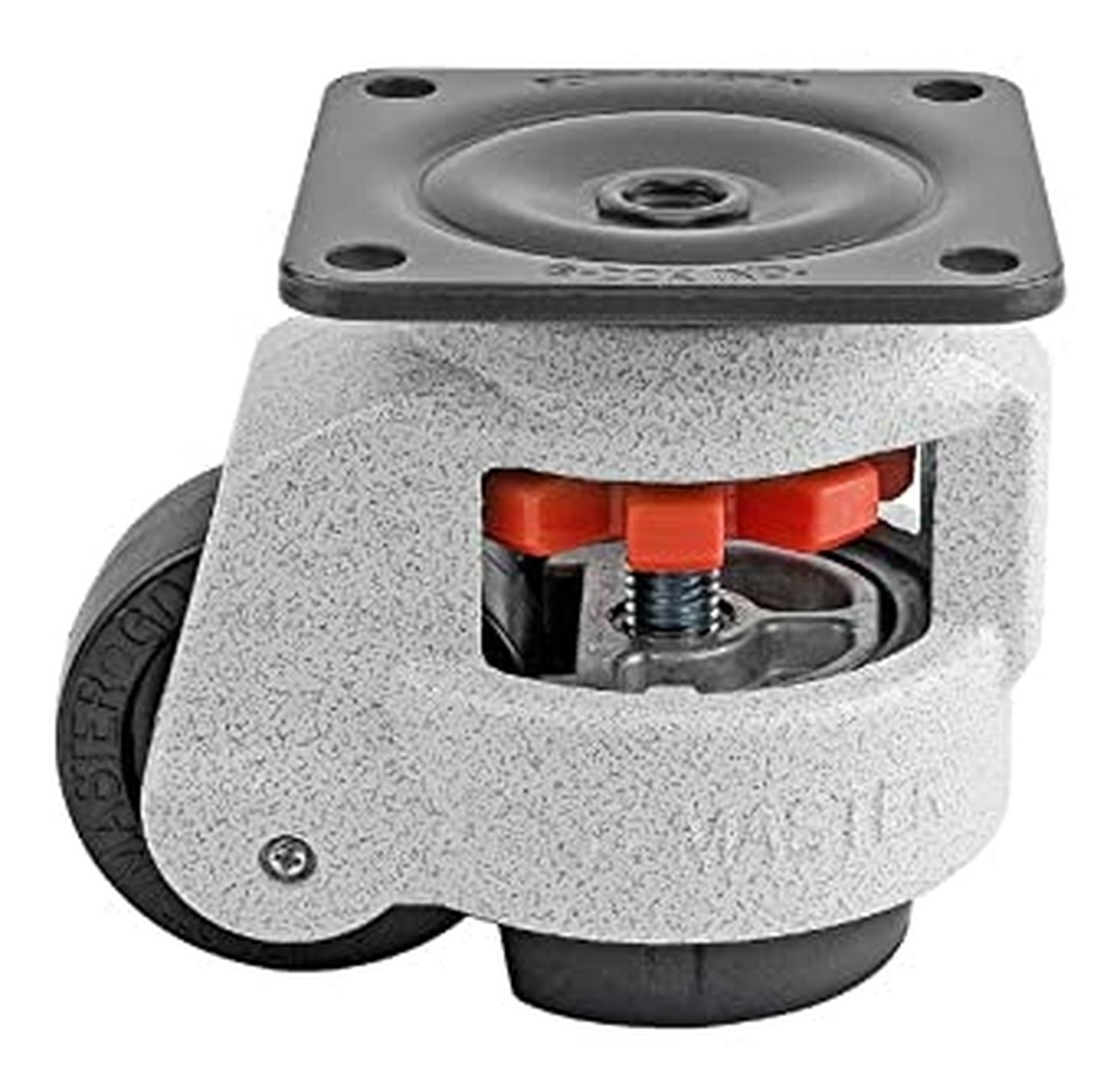

J'ai une servante de 2400x1400 qui fait 350 kg , je cherche un système pour la déplacer, genre roues retractables.
Pouvez vous me conseiller ?

Il y a ce système footmaster que j‘ai vu depuis le site Paoson PS Woodworking.
Regarde l’assortiment „level casters“, il y a différentes duretés de roues et capacités de poids.
J‘avais l’impression que c‘est la meilleure conception pour ce type d‘usage. Mais je n‘ai pas vraiment de retour sur la qualité, donc je ne peux pas conseiller a 100%.
C‘est plutôt pour une servante fixe qu‘on bouge de temps en temps, il faut utiliser une sorte de crémaillère pour monter et descendre les roues.

J'ai vraiment besoin que ça ne bouge pas d'1 poil une fois les roues rétractées, c'est pour ça qu'elle pèse 350kg.

Merci pour cette proposition mais je souhaite que le système soit le moins visible possible et surtout que ça ne dépasse pas pour ne pas se prendre les pieds dedans.
