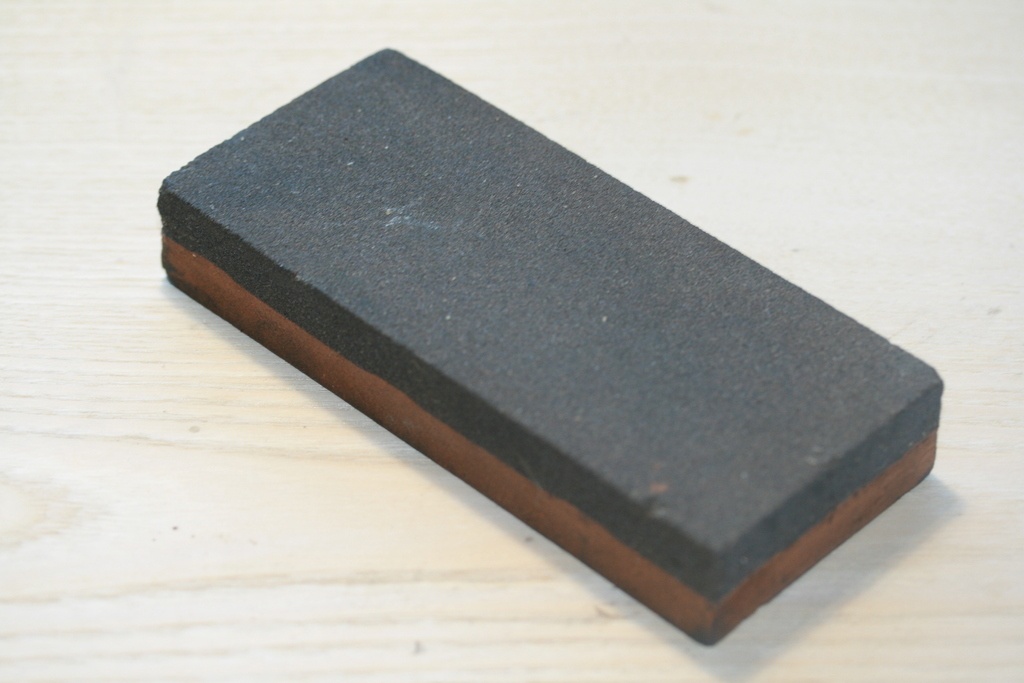

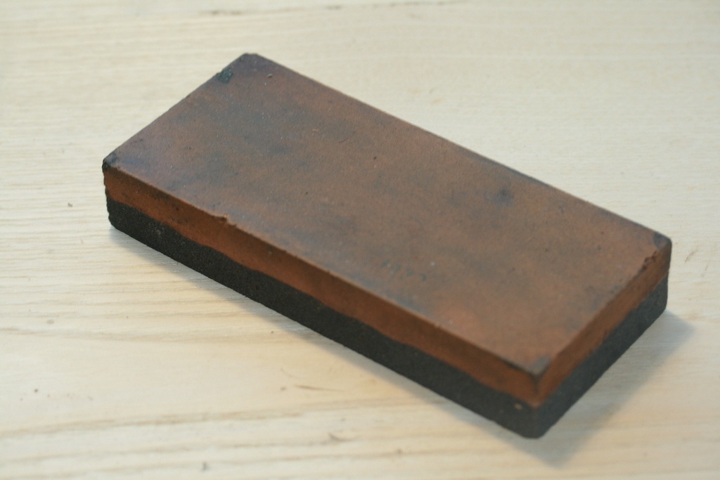

Je viens vers vous pour savoir si il y a un moyen de faire la différence entre ces deux types de pierre.
Je vous mets une paire de photo de la mienne mais si vous avez une technique générale pour les reconnaitre, je serais curieux de la savoir!
Merci d'avance amis boiseux!

Les pierres à huile sont plus dures et le grain est souvent plus gros. Elles s’usent moins vite que celles à eau.
L'Ecorce du Sycomore
Merci GuiGz ! Je vais essayé de la maltraité un peu pour voir alors! ^^
GuiGz
A vue de nez celle de la photo est à huile, pas besoin de forcer pour ce rendre compte qu’une pierre est tendre :) si quand tu affûte avec un angle trop fort ton ciseau fait des copeaux dans ta Pierre c’est que c’est (de ma courte expérience) une pierre à eau ;)
J'avais déja vu cette page mais je n'y ai pas trouvé ma réponse. Merci quand meme!
D'après le catalogue Norton (chercher celui intitulé "Norton Sharpening Products and Dressing Sticks - 200"), au chapitre Abrasive Features and Applications on trouve le paragraphe suivant :
Man-made/Synthetic Stones are manufactured with abrasives graded to a consistent particle size, blended with selected bonding agents, molded to shape, and finished to exacting surface configurations.
  • Crystolon® stones, manufactured with silicon carbide abrasives, are the best choice for quick sharpening where the speed in producing the edge is more important than the fineness of the cutting edge. Gray in color. Available in coarse, medium and fine grits.
  • India® stones, manufactured with aluminum oxide abrasive, are preferred for imparting durable, smooth-cutting edges and for close tolerances. Orange/brown in color. Available in coarse, medium and fine grits.
Bon, pour les autres marques, je ne sais pas si la couleur est toujours un indicateur fiable du type d'abrasif. En tout cas, les pierres Crystolon et India sont des pierres à huile et la tienne ressemble fort à ça.
Coarse/fine combination stone Norton chez Dictum...
Merci dneis ! Effectivement elle y ressemble.
Et comme l'a suggérer GuiGz , j'ai testé la dureté et c'est bien une pierre à huile.
Merci pour vos réponses!
Paco64
La dureté n'a rien à voir, certaines pierres à huile et à eau sont extrêmement dures, Arkansas coticules, pierres japonaises et certaines peuvent s'utiliser soit à l'eau soit à l'huile. Par contre, quand on a commencé à utiliser une pierre avec de l'huile on ne peut plus passer à l'eau!A moins de la faire bouillir avec des détergents jusqu'à ce qu'elle ai rendu toute son huile. Donc eau ou huile tiennent plus à des habitudes locales, l'huile étant rarement utilisée seule mais souvent mélangée à un diluant, gazoil, white ou autre et souvent le premier geste pour un affutage rapide est la salive! Donc pas de généralité.
