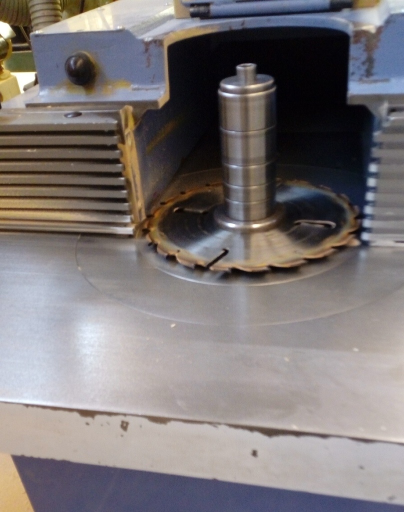

pour dédoubler des plateaux , il faut déjà dégrossir avec le passage maxi à l'aide d'une scie circulaire ou lame de scie sur la toupie !
regarde ici a partir de 2 minute! youtube.com/wa...h?v=eHPbv-olpFg

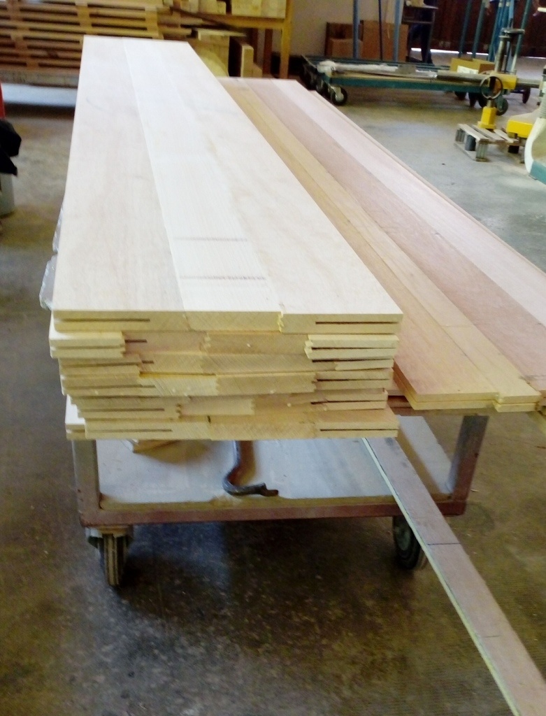

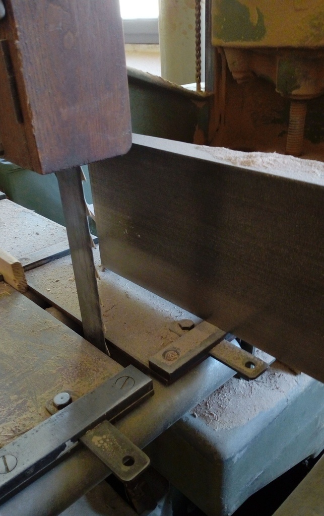

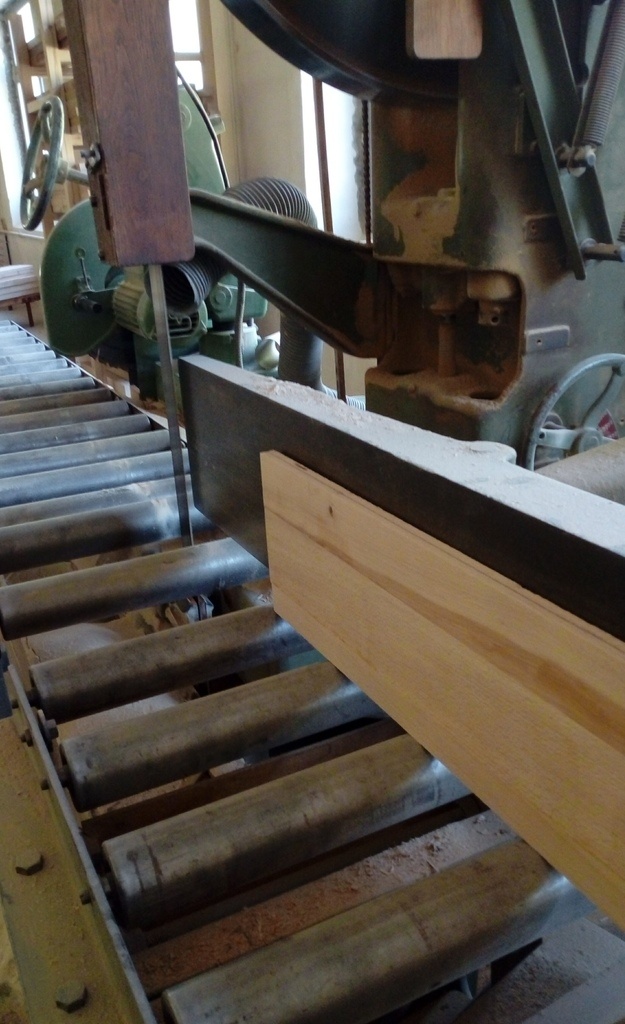

kaj
En quatre photos ( avec un ruban de scierie, ça marche aussi avec le ruban de menuiserie avec un petit coin dans la table pour guider le bas ) pour un limon lamellé collé.

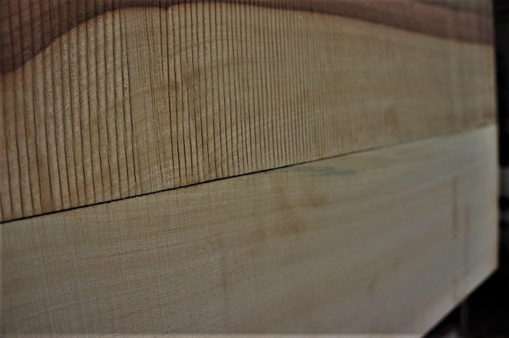

OPinacle Et voilà la différence que j'ai pu avoir sur une même essence/même hauteur à scier (une vingtaine de cm, rien d'insurmontable). En haut ruban neuf (acheté chez l'affûteur, donc avoyé/affûté), que j'ai monté pour voir (je savais pertinemment que ça allait être dégueulasse, mais c'était pour faire le comparatif). En bas, une fois que j'ai repris la voie, et que je l'ai affûté correctement :

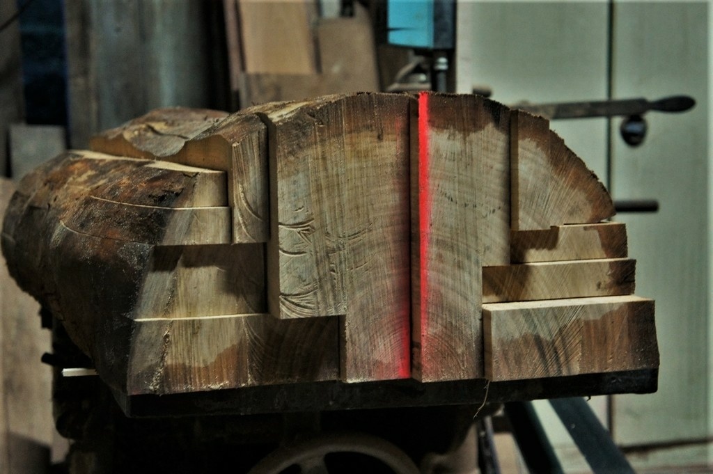

Et là tu vois, une demi bille de merisier ondé de 55 cm de diamètre, que j'ai débité avec mon ruban d'atelier, en débit Moreau, sur 1100 mm de long (27 cm de haut à couper par quartier les plus hauts environ), tu fais ça avec un seul affûtage sans aucun problème(j'ai fait les 4 quartier avec le même affûtage, et il en avait encore sous le coude), et tu dois être capable de jamais reprendre les faces contre guide à la dégau pendant tout le long du sciage (i.e. ça scie droit).
