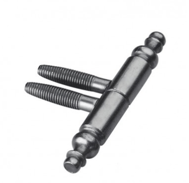

J'aimerais utiliser ce type de charnière pour fixer la porte d'un meuble. Je suppose qu'elle se visse dans un trou de diamètre inférieure mais y a-t-il un réglage possible pour mettre la porte bien parallèle au montant du meuble?
Si pas, que me conseillez-vous?

Oui tu peux regler ta porte en la sortant et en vissant plus ou moin tes fiches.
Il vaud mieux utiliser un gabarit pour poser ce genre de fiche pour avoir un bon placement de ta porte.
dorian avait aussi commis un pas à pas qui pourrait t'aider.
fiche anuba , il n y a pas plus facile pour les réglages (vissage ou dévissage) !! tout ici (gabarit) google.com/sea...920&bih=937
