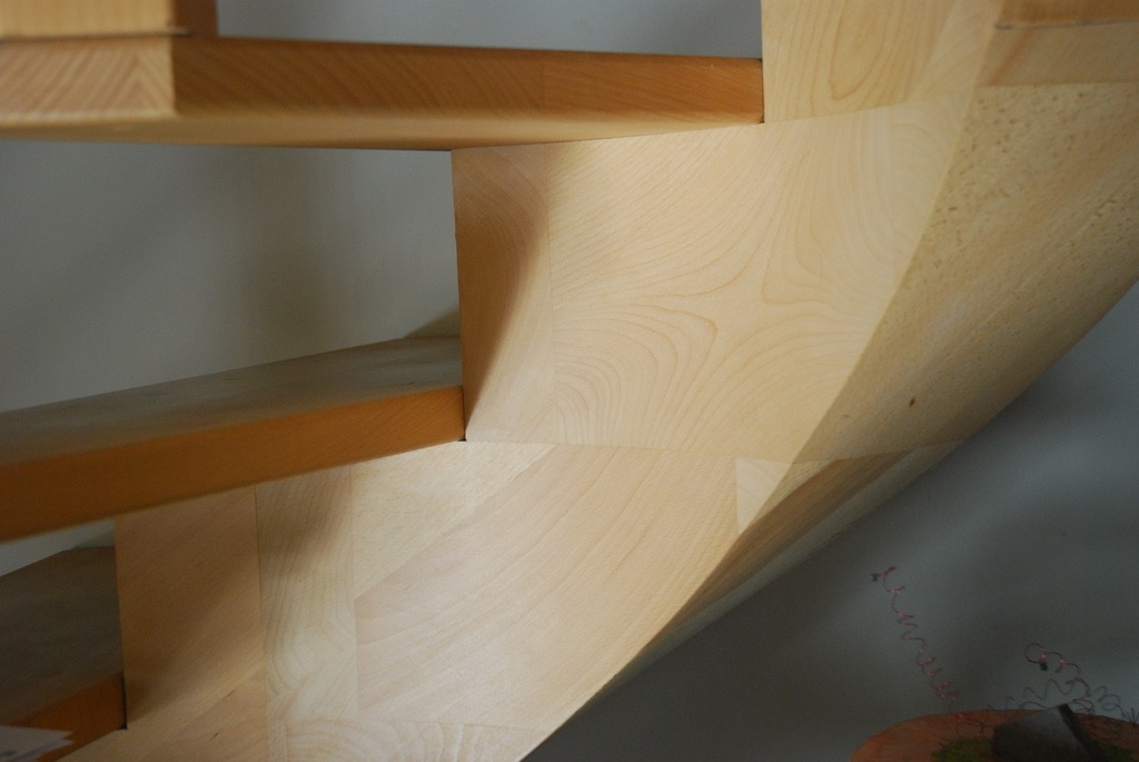

AnthoB
Quelle finition pour un escalier en Hêtre
dans le cadre de la réno de notre maison nous allons faire poser un escalier très probablement en hêtre pour une question rapport résistance/coût par rapport à du chêne par exemple.
J'ai donc plein de question sur le traitement à apportersur du hêtre brut pour un escalier.
Faut-il passer un primaire anti tannin sur du hêtre ?
Quelle finition résistante conseilleriez-vous pour un escalier clair ?
Est-ce que passer une huile tous les x temps suffirait ?
Ou faut-il en plus passer un métallisant ou est-c que ça ne sert à rien pour cette utilisation ?
et quid dans le temps pour entretenir le bois de l'escalier...
Est-ce qu'il y a un moyen de limiter l'aspect rosé du hêtre tout en conservant les veines et la clarté ?
Je pense par exemple au Rubio que Olivier Verdier met partout dans ses vidéos.
Merci pour votre aide !

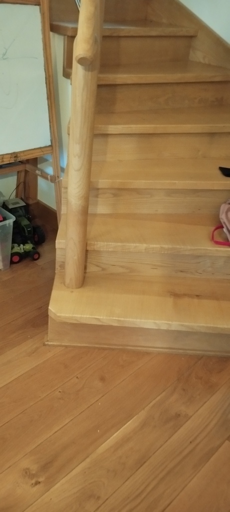

Il faut que je fouille dans mes stocks pour retrouver la gamme exacte (nom de la teinte et ordre d'application) mais de mémoire c'est des produits de la gamme Blanchon: Fondur Preplast, teinte chêne clair et vitrificateur version parquet-escalier (3 couches de mémoire).
J'ai souvenir d'avoir eu un peu peur du rendu final après l'application de la teinte...
je te joins une photo du rendu (10 ans plus tard)

le bois a très légèrement foncé, tant le parquet que l'escalier.
Juste après l'application, l'escalier était plus clair que le parquet et l'écart s'est estompé après le temps.
Je viens de vérifier, la teinte a été appliqué avant le fondur qui servait à bloquer la teinte.
Gamme appliquée:
  • poncage grain 180
  • teinte en phase aqueuse Blanchon "chêne clair"
  • fond dur Preplast Blanchon (solvanté)
  • égrenage grain 240 (manuel)
  • 2 couches de vitrificateur Blanchon "spécial escalier" moins glissant, gel en phase aqueuse. Egrenage grain 320 entre les 2 couches.
    Pas de souci à proprement parlé pour l'application, juste de l'organisation car l'escalier donne accès aux chambres des enfants et l'accès a été condamné au moins une nuit (de mémoire, c'était il y a 10 ans)
