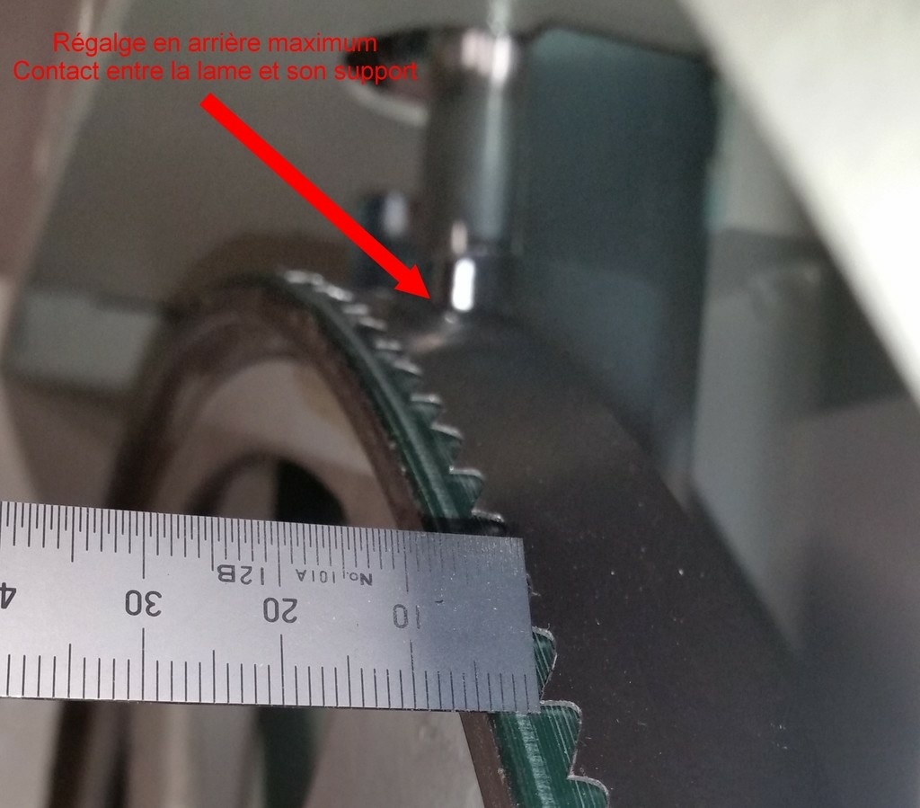

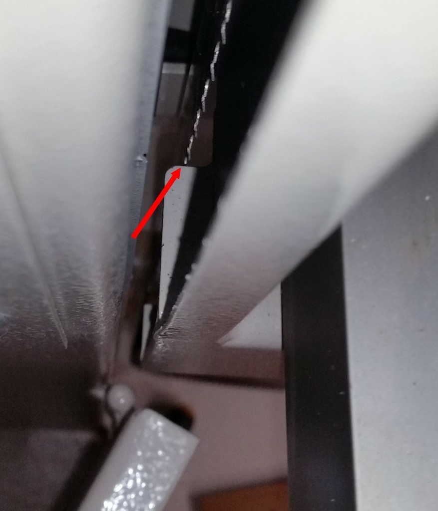

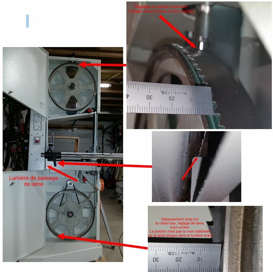

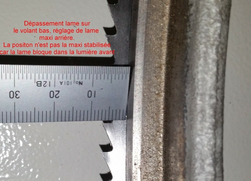

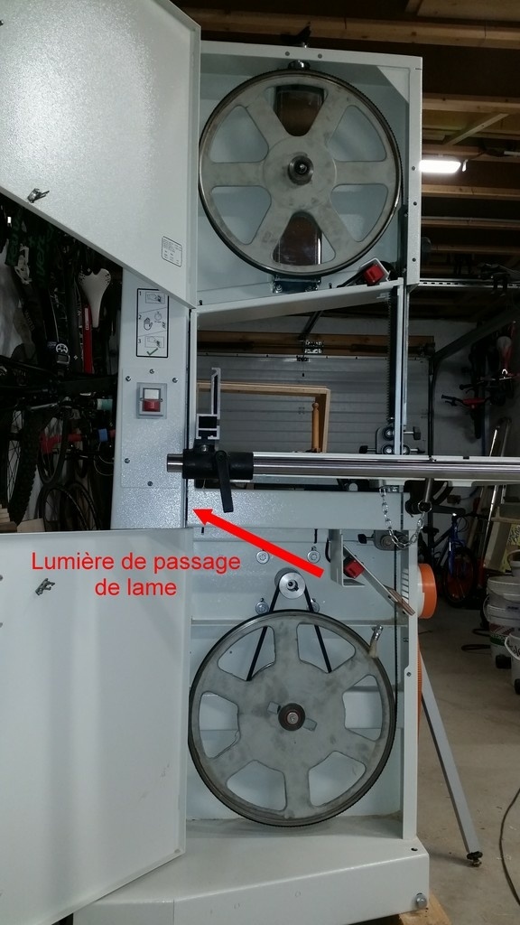

J'ai acheté une scie a ruban SCM S45n neuve il y a peu et j'ai un souci avec une lame de 25mm.
Peu importe le reglage du volant supérieur, la lame touche le support du volant sup a l''arrière et la lame dépasse d'au moins 5mm du volant inférieur.
Je n'ai pas pu démarrer la scie car la lame vient frotter le bati dans le col de cygne (les photos ci-dessous seront sans plus claires). J'ai tordu 3 dents en tournant la lame a la main…
J'ai fait part de ce souci a mon vendeur qui m'a fait parvenir une nouvelle lame.
Il n'y a plus d'interférence entre lame et bati mais la lame est très en arrière sur le volant supérieur alors qu'elle dépasse fortement du volant inférieur...
J'ai pu faire démarrer le machine et tester la lame, ca coupe, et j'ai rien cassé!
Ma question est donc la suivante, d'ou peut venir ce problème ?
  • lame? les 2 lame vienne de la Forézienne. Je suis tenté d'en essayer une 3e en 25mm venant d'ailleur. Pour info les autres lames que j'ai (6,12,16,20mm) n'ont pas ce problème même si a position équivalente sur le volant supérieur la position de la lame varie de quelques mm en avant ou arrière sur le volent inférieur.
  • réglages du volant inférieur? (c'est le reglage d'usine)
  • bati? la machine est posée 2 bastaings (ceux de livraison, ils m'arrangent car je suis grand) le tout sur une dalle béton pas plane.
    et est ce normale que les lames se placent de manière différente sur le volant inférieur?
La machine étant garantie, autant résoudre ce souci pendant cette période.
Merci d'avance pour vos réponses!
Eric
