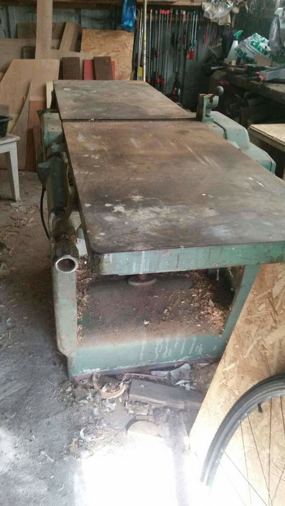

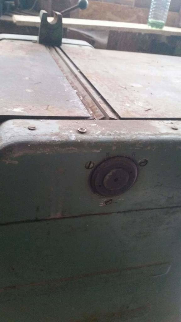

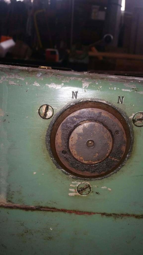

Mon papa à une dégauchisseuse raboteuse Laurent 510 mm et il voudrait changer les roulements mais il n'arrive pas à les démonter. Apparemment il faudrait une clef spécifique qui permet d'être mise dans les 2 trous au bout du roulement. Pourriez-vous m'aider?
Je vous remercie d'avance

je prend un carré d acier de 20par20 de 30 cm je perce deux trous du diamètre de l 'ergot au bon écartement , je met deux tourillon en stub et je dévisse les pièces
il existe des clefs a ergot réglable , mais cela coûte cher pour deviser deux écrous
faire attention au sens de vissage des deux pièces regarder l' éclaté de la machine

On appelle ça une clé à ergots :

Bonjour, je vous remercie, je sais maintenant quoi chercher. Pour l instant je ne trouve pas un modèle qui corresponde en diamètre de tenon et permettant un écartement suffisant mais ça doit bien exister. Merci
