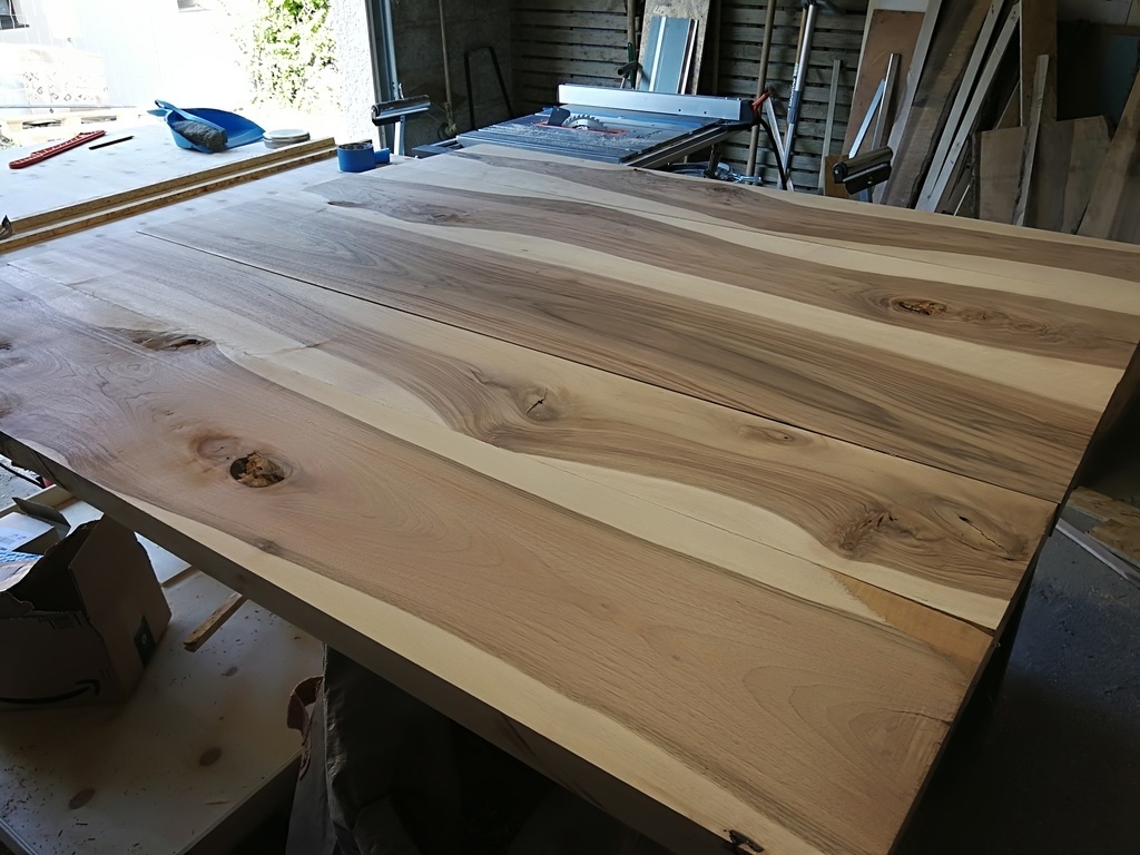

Je souhaite réaliser une table ronde de 140cm de diamètre, elle sera en noyer.
Je suis en train de réfléchir comment je vais assembler mes planches afin de créer le plateau de 145x145 (environ) et je me pose déjà la question de comment faire pour la découpe finale ..
Le plateau fera 40 mm d'épaisseur, je pense donc qu'a la scie sauteuse c'est mort .. il me reste du coup la défonceuse ..
A ce stade, la solution que je verrai,serait de créer un bras en métal,qui viendrait se fixer au centre de la table (j'ignore encore de quelle manière le fixer sans faire de trou dans le plateau ..) et la défonceuse serait fxer à l'autre bout, je me retrouverai donc avec un compas ...
Peut être auriez vous une autre idée à me soumettre ? j'ai pu voir avec la défonceuse que même en fesant des chanfrains avec une fraise à copier,le bois chauffe énormément et noircit .. j'appréhende donc vraiment l'usinage d'une épaisseur de 40 mm !!!

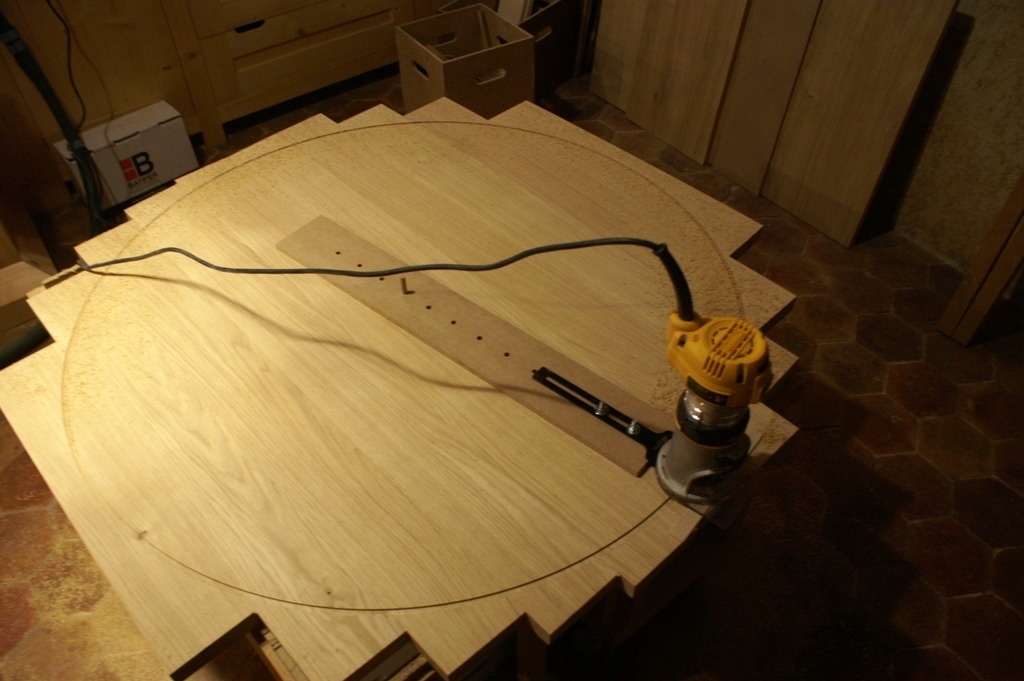

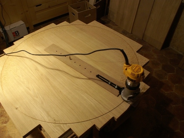

J'ai déjà eu ce besoin (pour cette table), et je l'ai résolu avec un usinage en plusieurs temps :
  1. Défonçage d'une rainure de 5mm de profondeur à la défonceuse monté en compas qui pivote sur un axe (tourillon de 8mm) logé dans un trou percé sur le dessous du plateau.
  2. Découpe grossière à la scie sauteuse dans le fond de la rainure.
  3. Affleurement à la défonceuse en ayant gardé mon compas réglé.

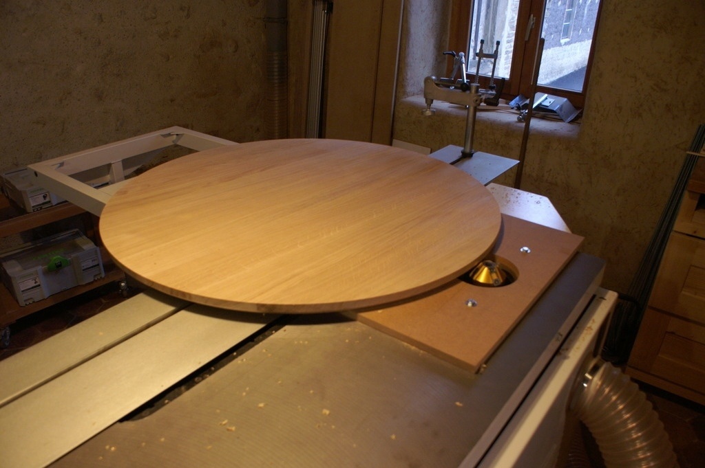

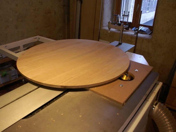

Bon, après, il se trouve que je voulais faire un chanfrein à 45° sur tout le bord du plateau.
Ce dernier, je l'ai ensuite faire à la toupie avec le même principe de compas, mais cette fois ci en tournant la pièce et non l'outil. Mais toujours avec le même troue de pivot sous le plateau et un tourillon de diamètre 8mm.

  • Pour l'assemblage des planches, les techniques sont multiples : bouvetage, collage à plat joint, languette (vraie ou fausse), faux tenon (domino), lamelles, ... Dans ton cas, cela va surtout dépendre de ton matériel et du rendu que tu souhaites avoir sur le pourtour de ton plateau. En effet, une languette ou des entures seront visibles sur la tranche de ton plateau. Personnellement, j'utiliserais des faux-tenons ou des lamelles. Pour les mortaises, tu peux utiliser une machine dédiée (Domino, lamelleuse) ou un gabarit pour la défonceuse. Fais juste attention de bien placer tes lamelles ou tes faux-tenons dans le cercle final...
  • Concernant la découpe circulaire, aucun doute possible, c'est la défonceuse qui sera ta meilleure alliée. Utilisée avec un compas, elle sera parfaite pour la tâche. Concernant le compas en lui-même, je te conseille le modèle de Samuel Mamias (Toutenbois). Tu devras sans doute augmenter légèrement ses dimensions mais tu verras qu'il est vraiment efficace.
  • Et pour finir, n'aie pas peur de l'usinage en lui-même. Si ton compas est stable, que ta fraise est propre et affutée, que tu n'es pas trop gourmand sur les passes (vas-y par 3 ou 4 mm à chaque fois, le bois ne noircira pas ou très peu. Je te renvoie à cette question pour avoir plus d'éléments de réponse.

Dans ce cas précisément au travail au compas ,on est bien d'accord que mon sens d'avance avec la défonceuse devra être anti horaire ? (j'imagine que les défonceuses ont toutes le même sens de rotation? )
Zorro
En effet, quand tu usines à l'extérieur, tu tournes dans le sens anti-horaire. Quand tu usines dans un cercle fermé, tu tournes dans l'autre sens.

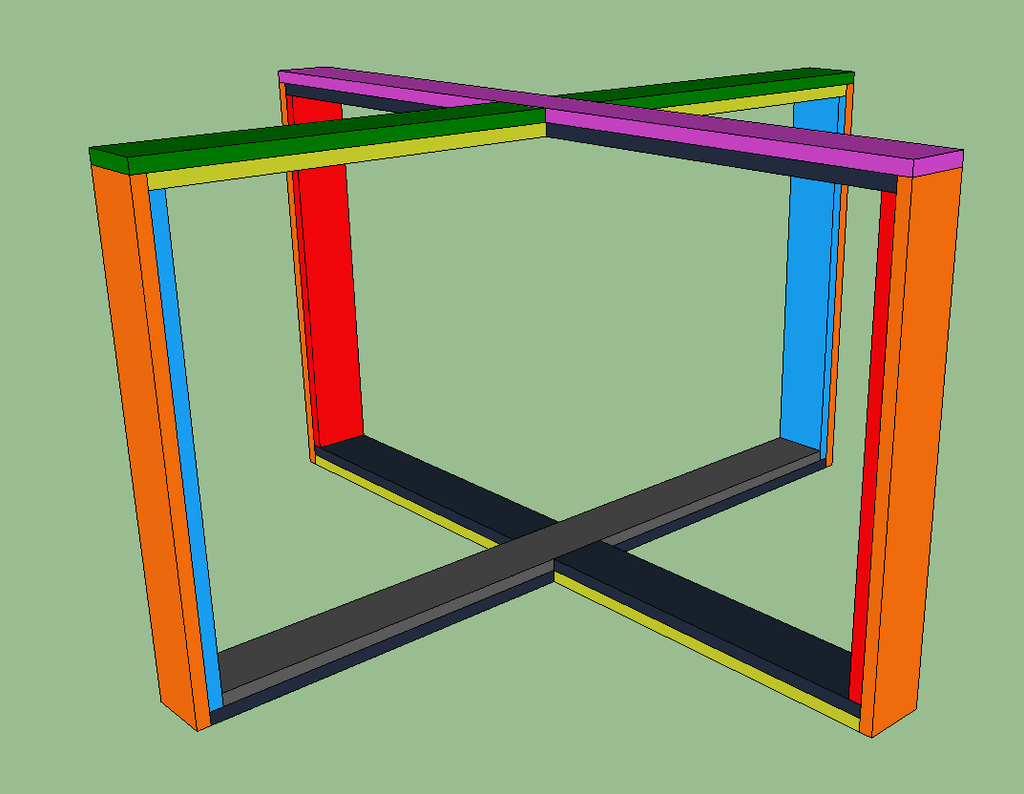

Seulement, comment feriez vous à ma place : Vous collez les planches maintenant pour avoir le plateau de prêt, ou est ce que vous attaquer la fabrication du pied, et lorsque celui ci est prêt, vous assemblez les planches pour créer le plateau ?
voici un petit aperçu du pied que j'aimerais tenter de fabriquer , il me reste une planche de noyer alors j'en profite .. :-)

Tu perces un trou par dessous pour le pivot, comme proposé par Boris.
Tu te fabriques un compas pour fraise une rainure par dessous.
Si tu as des traces de brûlure ou d'arrachement, tu repasses en enlevant très peu de matière : avance rapide dans le sens horaire (tu fraises en avalant, donc tu tiens bien ta machine et surtout tu enlèves moins d'un millimètre)
Tu scies dans la rainure.
Ensuite tu retournes le plateau et tu affleures avec une fraise à roulement.
