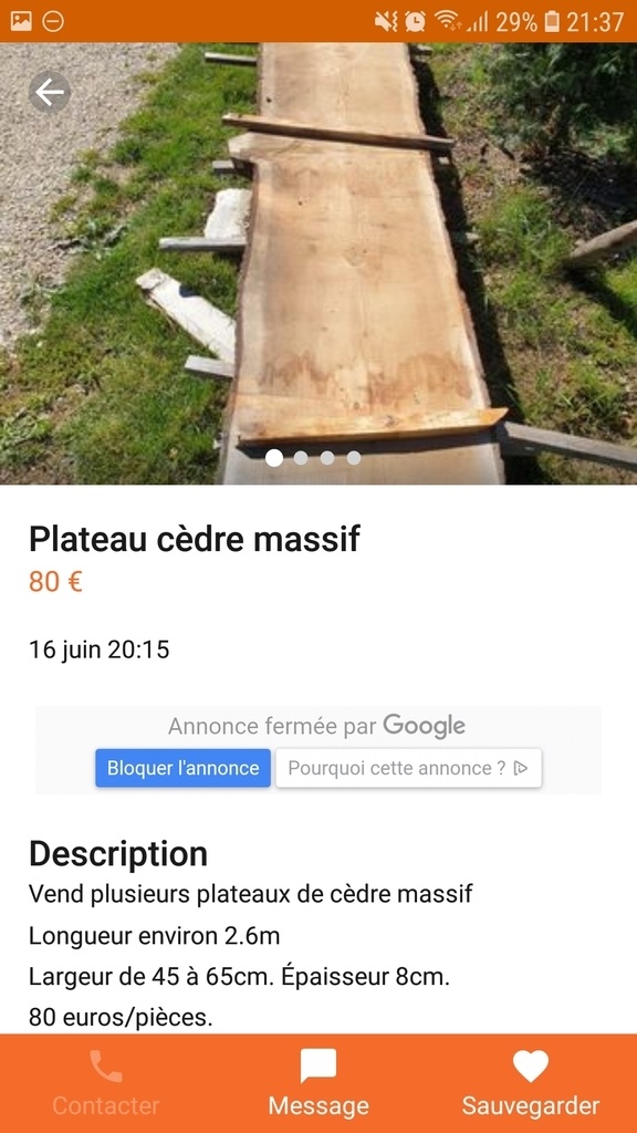

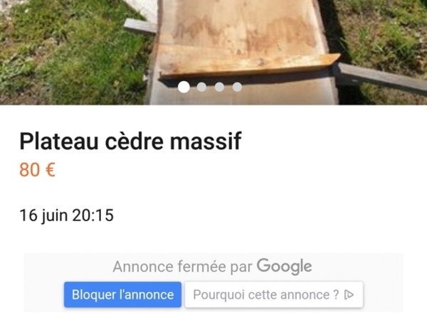

J'ai cette annonce près de chez moi. Je ne connais ni ce qu'on peut faire avec ni le prix normalement pratiqué.
Pensez-vous que cette annonce est intéressante ? Que peut-on faire avec du cèdre ?
Merci 😊
Je retiens donc que c'est un bois surtout sympa par son odeur qui éloigne les mites en plus :) et qu'on s'en sert surtout pour faire des des petits objets ou des aménagements.
Du coup, en 8cm, ce n'est pas forcement des plus pertinent. Il faudrait être équipé pour le refendre.
