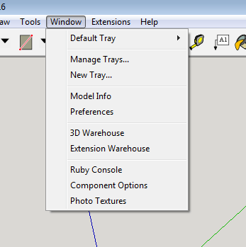

Oui, ce n'est qu'à partir de Sketchuo 2017 que la fenêtre spéciale pour les extensions est apparu.
Pour la version 2016 et avant, ça se passait dans le panneaux de Préférences qui est accessible depuis le menu Fenêtre (sur Windows), puis Préférences.

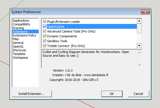

Ensuite, dans ce panneaux de préférences, il faut aller dans l'onglet Extensions et utiliser le bouton en bas à gauche pour installer une nouvelle extension.

Boris Beaulant dans les extensions j'ai bien opencutlist installer dans ma version 2016 mais je ne peux pas le sélectionner , comment puis je faire stp? Ai je rater une étape ?
