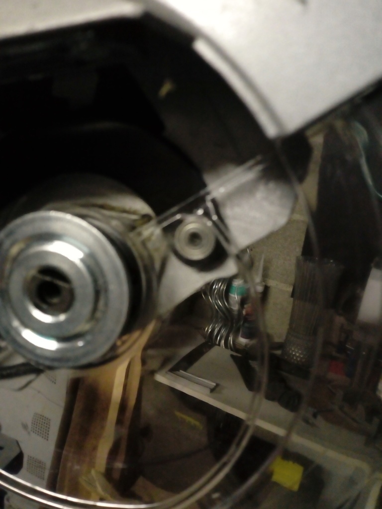

J'ai un souci avec la protection de ma scie à onglet. Lorsque je baisse la scie pour l'utiliser, la protection ne remonte plus. Petite précision, cet après-midi une planche mal fixée au serre joint s'est littéralement volatilisée, entraînée qu'elle fut par la rotation de la lame ; je pense qu'un morceau a du emporter un ressort, ou quelque chose de ce genre. Les plans de montage sont incompréhensibles pour moi.
Une âme bienveillante accepterait-elle de m'aider ? Une photo lame démontée et bras abaissé pourrait m'aider. Elle me permettrait de voir ce qui ne permet plus l'entraînement du capot.

Je suis allé sur le deuxième lien mais leur plan détaillé est en ce qui me concerne illisible il est celui de la notice. En revanche, le premier lien figure 2 est plus clair mais reste compliqué encore. Il faudrait que je comprenne comment la pièce 3 est fixée. C'est elle qui semble entraîner le capot

J'ai fini par trouver !!! Je me suis levé à 3h inspiré.
J'ai emmené la scie dans mon séjour et ai bien regardé pourquoi le capot n'était plus entrainé ; la roulette qui l'entraîne s'est déboîtée du capot hier lorsque mon métier est parti vers d'autres cieux.
Je joins une photo après la re-mise en place (roulette au centre de la photo). Je n'ai encore jamais été ennuyé avec les outils métabo que je possède et heureusement car les plans détaillés sont bien trop compliqués pour moi ; un démontage remontage à mon niveau devient de la science fiction.
