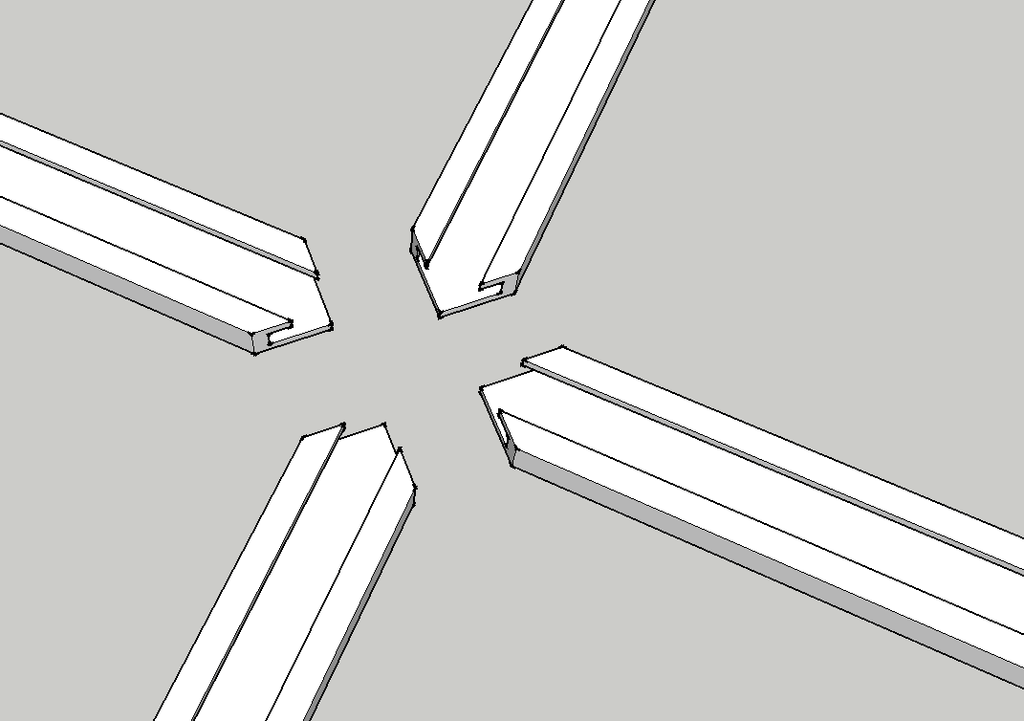

Comment ne retirer que les parties latérales d'un rail alu ?
La photo parle d'elle même.
Comment faire pour enlever proprement les deux petits montants d'alu afin de permettre le croisement de les rails sur ma table a défoncer ?
Merci pour vos coups de main 😉

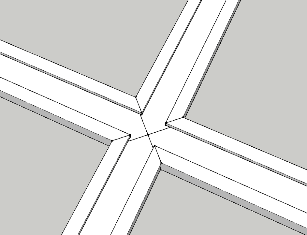

Je ferais bien des coupes d'onglet :)
JeffBurlu
Merci titimaster ! Je n'avais pas pensé à ça ! Bon j'ai peut qu'avec une scie à métaux à main ça'e fasse un peu gloubi boulga... Et je ne sais pas si je peux trouver une lame métaux pour la scie à onglets kity...

Il vaut mieux le faire à la scie à main, avec éventuellement une boite d'onglet pour bien couper.
Mais attention, là, avec des coupes d'onglets, on entre dans le niveau 2... C'est le niveau marqueterie métal... C'est moins évident...
C'est pour cela que je proposais une solution peut-être moins esthétique en théorie, mais sans doute plus belle en terme de résultat pratique... ;)

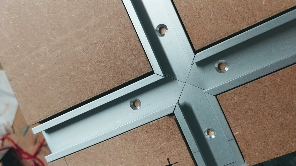

C'est pas parfait, mais la vie est quand même belle 😀 Et je suis content du résultat.
Bien sûr ke vais percer et mortaiser un orifice supplémentaire sur la petite barre.
ben c'est nikel. A mon avis, tu semble avoir du jeu dans ta rainure, un petit ajustement du rail du haut et de gauche (à mettre un poil plus à droite) et youpi.

Oui pour la rainure j'ai merdé. Trop large. Mais je vais bien aligner les rails et je bloquerai bien le tout.

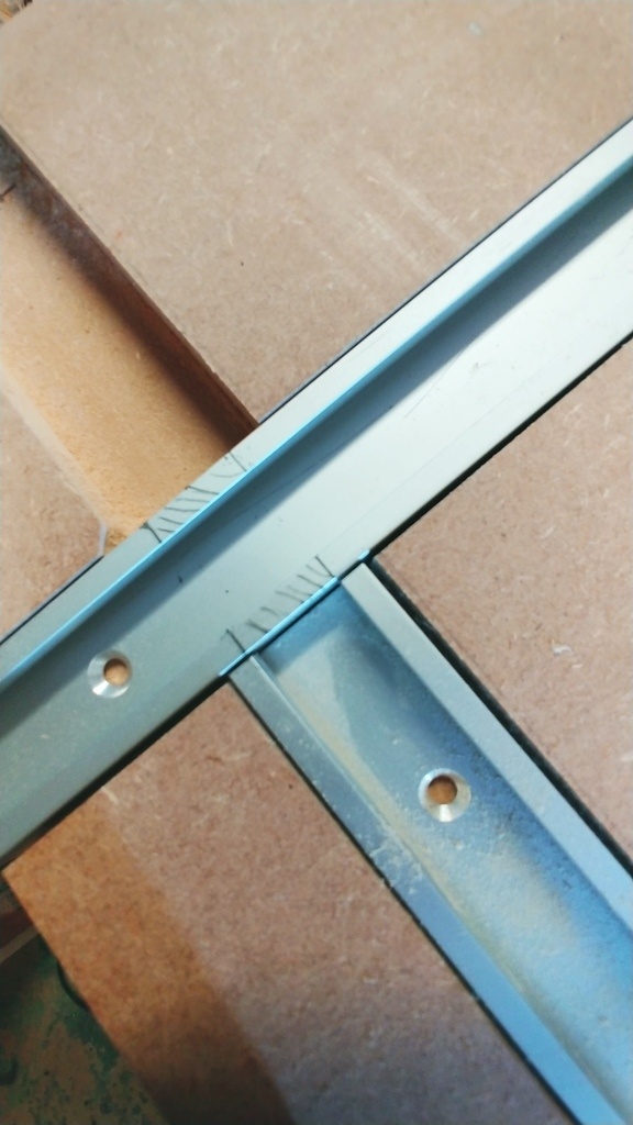

Merci. Je vais tester la solution de titimaster, c'est plus ambitieux car pas d'erreur possible, mais c'est quand même joli 😗

Merci hubert ! j'ai fait selon la méthode de titimaster et c'est bien.

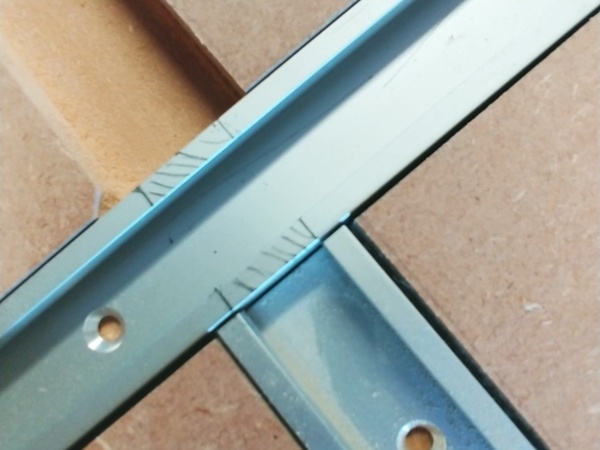

JeffBurlu
Merci L'Atelier Vosgien !yes ! Bien passé ey le laser pile poil sur le trai de coupe !
