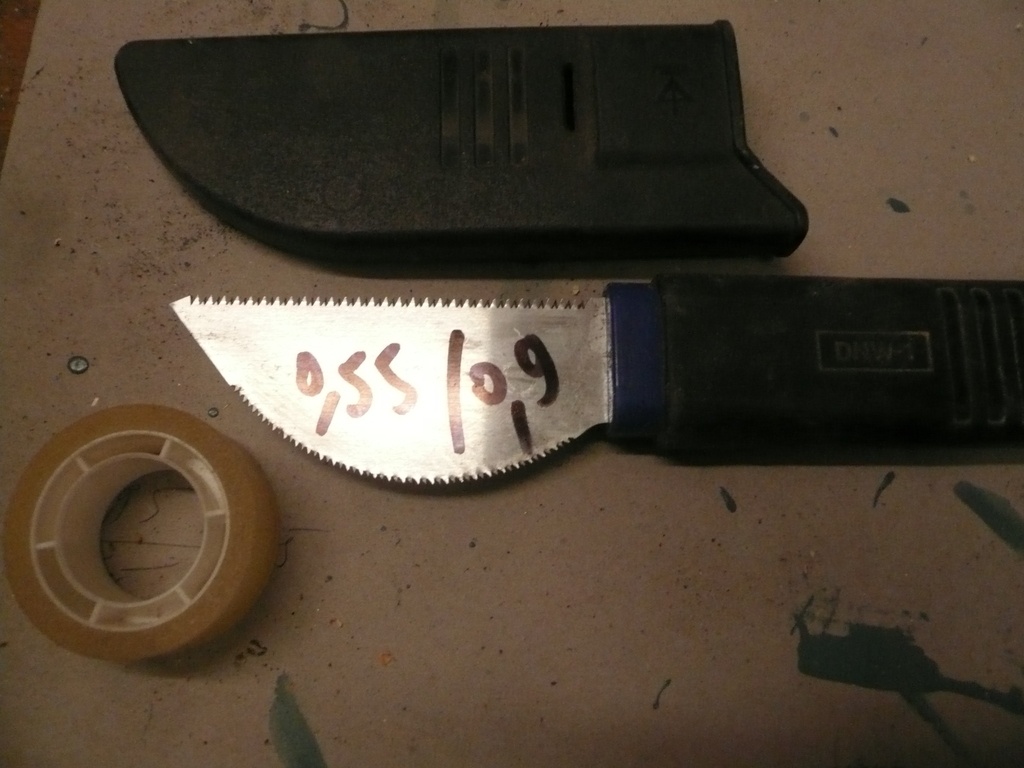

Je joins une photo d'une scie achetée à Tokyo il y a 15 ans et vous demande à quoi elle peut bien servir....bonne devinette!
On dirais une scie à placo. Comme si elle était censée rentrer en plein bois dans des panneaux en cp par exemple.
J'ai comme un doute sur le fait que ce soit ça.
bernardrebout
Bien vu, non pas en contreplaqué uniquement, amorcer une coupe en plein bois et pouvoir continuer avec une kataba par exemple dans un panneau. C'est un peu comme une "azebiki" mais en coupe plus courte!

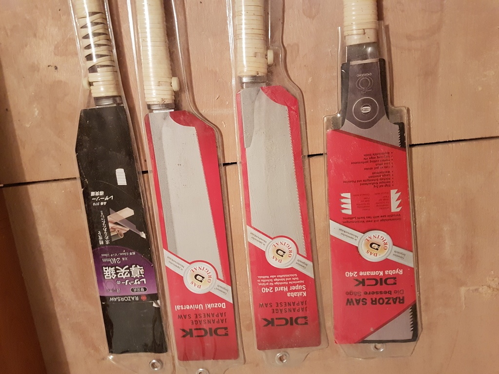

Ci joint photo du lot
Aricorouge
Ce sont des GYOKUCHO
Celle de gauche sur la photo elle est bien? Je réfléchis à me l'acheter et j'hésitais un peu...
Aricorouge
C est celle que j utilise le plus
Coupe hyper fine et précise
Aricorouge
Du coup j utilise beaucoup moins la kataba 2eme a droite
