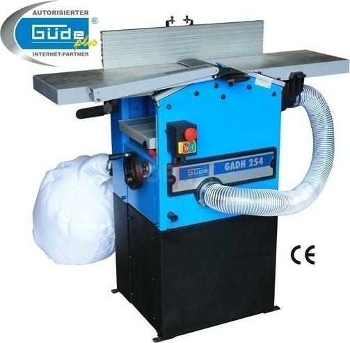

Je voudrais votre avis sur cette rabot degau???
Je voudrais votre avis sur cette machine, sur le site de "dema france" sachant que je suis un amateur et que ce sera pour faire de petits travaux. Elle m'a l'air pas mal mais je préfère avoir des avis de pros😉😉
Merci en attendant et bonne continuation ..
BaptisteC
Vu ton pseudo tu es de Haute-Saône ? Après un rapide coup d’œil sur LBC dans ton département, si j'étais toi je partirai plus sur une occas de ce type
Je ne te dis pas de te précipiter sur celle-ci en particulier (il faut aller voir sur place, la faire tourner, demander conseil à des personnes compétentes,...) mais trouver une occasion correcte me semble possible dans ton budget (peut-être même pour un peu moins cher !)
J'ai eu pendant un temps une kity 635 (encore plus vielle) et j'en étais très content. A mon avis, il vaut mieux investir dans une bonne vielle occasion qui fonctionne depuis 30 ans que dans une machine neuve de médiocre qualité qui ne fonctionnera peut-être jamais correctement
Mais cela dépend aussi de tes besoins, envies,... et je ne suis pas toi ^^

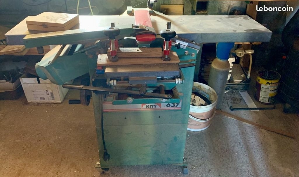

J'ai vu aussi une kity 637 sur les Vosges mais elle me paraît un peu chère !!!!!
Termite
Ouais, enfin 500€ pour ce truc de 1983 tout rouillé.... y fait pas semblant le vendeur............

Stef64
Quitte à mettre 700e dans une rabot/degau je ne peut que te conseiller de regarder dans l ocassion une machine plus lourde avec des tables en fonte.
La machine que tu présente est trop légère ce n est pas un investissement durable à mon sens. Il n y a rien de plus désagréable qu' une machine qui ne tiens pas les réglages. Faud pas se fier au annonces commerciales "machine professionnelle ".

Pour moi ce type de machine est plus du domaine de l'electroportatif que de celui de la machine d'atelier de menuiserie. Elle peut probablement rendre de bons services en maintenance, sur chantiers de pose, ou pour faire des bricolages mais pas pour faire de la menuiserie au vrai sens du terme, serait ce de manière occasionnelle.
90 kg quand même (oui, moi non plus je sais pas où ils sont ... Bloc de ciment ?)

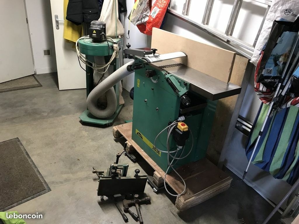

Celle la est à 790€ avec l'aspi !!!!!

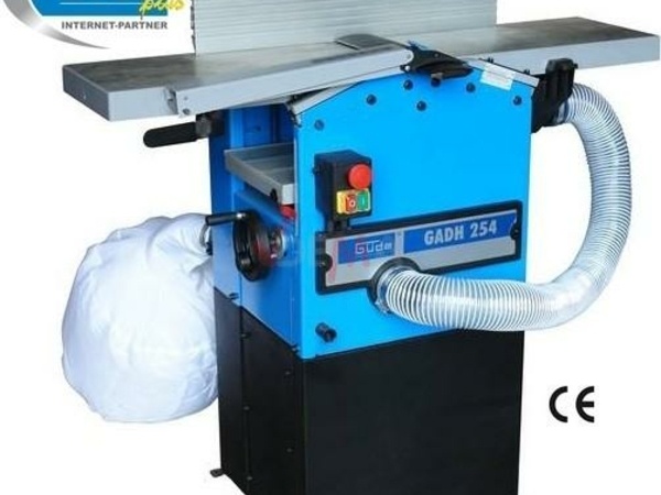

J ai aussi trouvé celle la à 850€ mais je pense negociable

Pour ma part, c'est ce que j'ai fait, j'ai acheté une bonne occase, un combiné Lurem en super état, avec une aspiration, et je ne le regrette pas. Mais attetion, elles sont bien souvent en 380V!
Mika70600
Celles la ont l'air en bon état et les deux sont en 220v idéal pour moi!!!!
