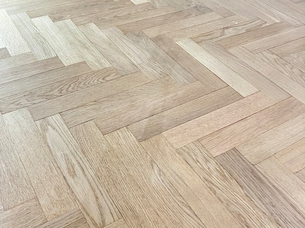

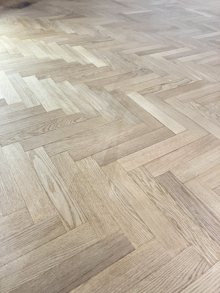

Je viens de faire la 1er couche de mon parquet avec un vitrificateur en phase aqueuse.
Étant novice j'ai remarqué des traces de rouleaux.
Vont-elle disparaitre à la 2éme couche ou dois-je faire quelque chose pour les atténuer ?
Lors de l'égrenage poncer à un peu plus sur les traces par exemple.
Autre question après l’égrenage pour enlever la poussière une fois l'aspirateur passé,
est ce que je peux passer une microfibre légèrement humide pour enlever le reste de poussière.
Merci à vous pour vos réponses.

au rouleau tu es obligé d'avoir un chevauchement entre les passages, impossible d'être bord à bord. Je pense plus à un manque de charge qui sera atténué au second passage mais qui risque toutefois de ne pas disparaitre complétement.

sur la photo cela ne se voit pas mais la trace est plus foncé. on dirait que c'est l'inverse trop chargé

Il n’y’a que deux traces. As tu nettoyé ton rouleau à l’eau et repris à cet endroit avec ?
Inutile d’aller jusqu’au microfibre à mon sens. Encore moins mouillé ça marquerais le chêne.

le rouleau était neuf. Les traces sont au endroit où il y a eu un chevauchement. il y a en a d'autre mais moins marqué.
Ok. Je ne sais pas. Il est possible que cela soit une absorption moindre du produit et que la seconde couche le résolve. Je n'en mettrais clairement pas ma main à couper.
