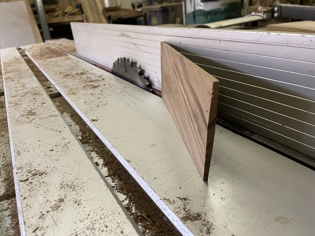

Je souhaiterais réduire mon épaisseur de planche qui est pour le moment est de 15cm de largeur sur 7cm d’épaisseur.
Je souhaite scier ma planche pour avoir une épaisseur de 3-4cm avec ma scie sous table.
Le souci que je rencontre c’est que mon bout de bois part comme une fusée et du coup soit il est perdu ou abîmé.
Auriez vous une solution pour le retenir.
Merci d’avance

Le bois est rejeté vers l'arrière ?
Biou
Oui c’est exactement ça.😉

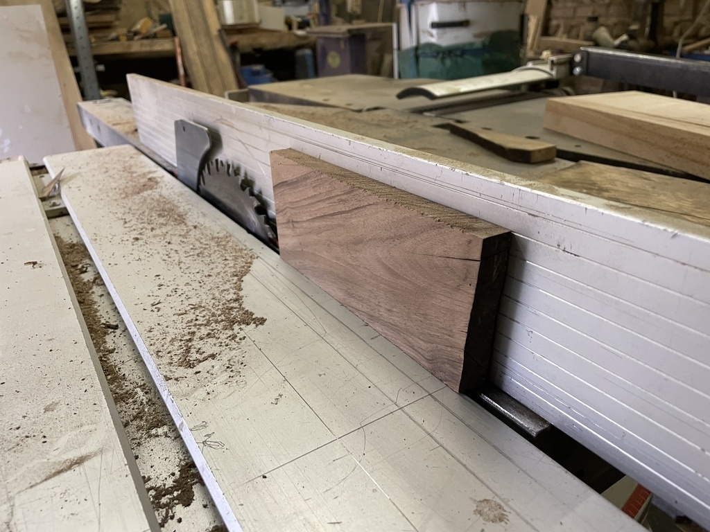

Est ce que comme ca cela peut être dangereux ?
Biou
Je Me suis rendu compte qu’avec le couteau diviseurs ça ne passait plus avec la hauteur de la lame.
En utilisant le poussoir nickel.
Bingo
⚠ Euh... là, les deux photos que tu nous montres c'est un gros warning ; risque de kickback et de coupures. Tu vas te faire mal.
Tu utilises au moins un poussoir lors de tes coupes, tu y vas pas à la main ?
Biou
Oui bien sûr deux il y en a un qui tient plaquer la planche contre le guide et l’autre qui pousse sur le dessus.
Je coupe à mi hauteur et après je retourne la planche pour finir.
Qu’en pensez vous ?

Au vue de tes explications un peu courtes, pour réduire l épaisseur d'une planche à la circulaire, il faut avoir un coté dégauchi ou bien droit en appui sur le guide. A te lire je suspecte, que ta planche n'est pas plane et les bosses serrent au passage entre lame et guide. Du coup tu subie un rejet
Et je ferai de petites passes en montant la lame petit à petit

Ou alors ,il a des tensions qui font que la piece de bois se reserre contre la lame.Faire comme dit Erebor
Bingo
J'ajoute, en plus de tout ce qui a été mentionné, qu'il est important de vérifier si ta lame a bien l'épaisseur recommandée pour ta machine et ton couteau diviseur.
