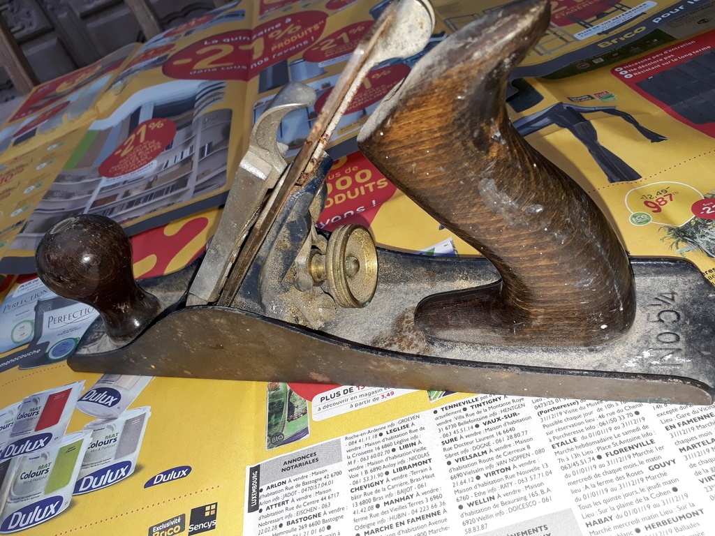

Bonjour a tous. Lors d'une visite dans une brocante de la région je suis tombé sur un Rabot Stanley (Bailey) N°5 1/4 made in USA. Comment savoir de quelle année est-il et est-il raisonnable de le restaurer ? Bien a vous tous.

Très beau rabot !
Il m'a l'air en parfait état,
un peu de travail et il serait prêt à l'emploi.
Il y a les videos de Sylvie Perera avec Vicent Lavarenne qui montrent très bien comment faire

Il est propre! Faut pas trop avoir peur de la restauration, c'est sympa à faire et ça permet de rentrer en contact avec la bete!
Il y a cette page aussi pour dater à peu près les US

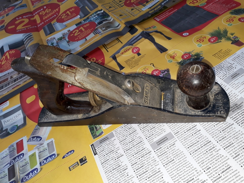

Très bon site pour dater un Stanley :
woodandshop.co...age-type-study/
J'en ai restauré plusieurs et je pense qu'il y a moyen de faire un truc sympa avec celui-là. Montre des photos après ;-)
Très bon site, quoique en anglais ce qui m'a fait un peu galèrer sur certains aspects.
De mémoire, les Stanley sont made in england après les années 30 ou après guerre, je sais plus trop.
La, à priori, c'est 1930/1931.
Effectivement, beau potentiel ce rabot 🙂

Merci pour les infos. Comme j'ai pu constater aussi, c'est semble-t-il des années 1930-1931 Un type 15. Le Made in USA me fait un peu douter !!

Stanley a produit en Angleterre, USA et Canada. L'important est qu'il soit d'avant les années 60.

J'aurais dit après 36 plutôt vu le logo sur la lame et la forme du "lever cap" (je connais pas le mot francais.)
Anthropovergnat
lever cap = le presseur. Effectivement forme du trou en haricot et non en trou de serrure = rabot plus récent.Une jolie trouvaille soi-dit en passant.

il n est pas très ancien , après les année 70 la languette qui sert a orienter le fer est en tole pliée
