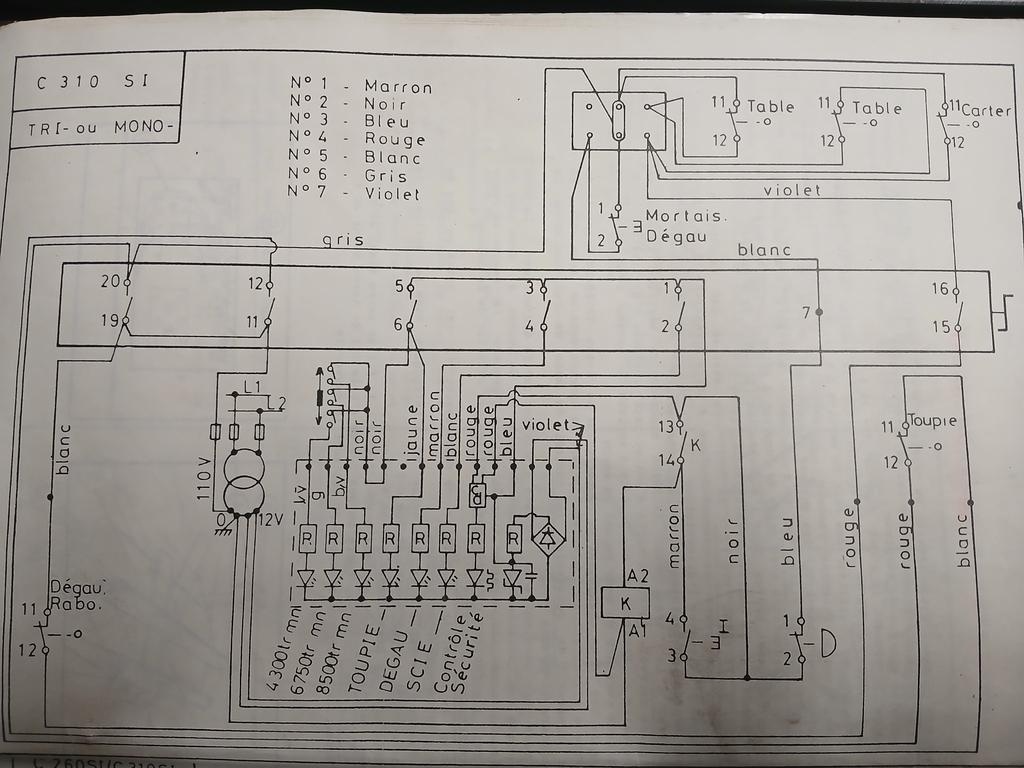

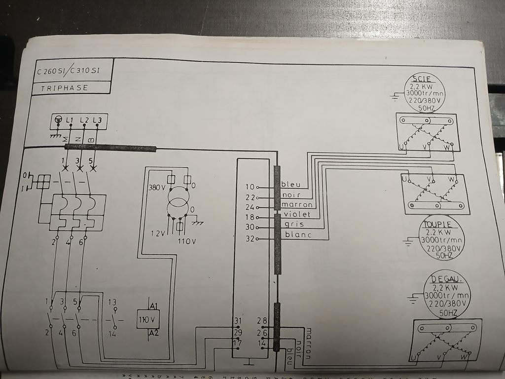

Mon combiné LUREM 310SI ne démarre plus depuis plusieurs jours. Il y a une semaine, lorsque j'appuyais sur le bouton poussoir de démarrage, j'étais obligé de le maintenir pour que la machine se mette en route. En relâchant le bouton la machine s'arrête. J'ai d'abord pensé à un encrassement du bouton poussoir. Mais après nettoyage, pas de changement.
En réessayant le lendemain, cette fois, j'ai beau appuyé sur le bouton poussoir, la machine ne se lance plus du tout.

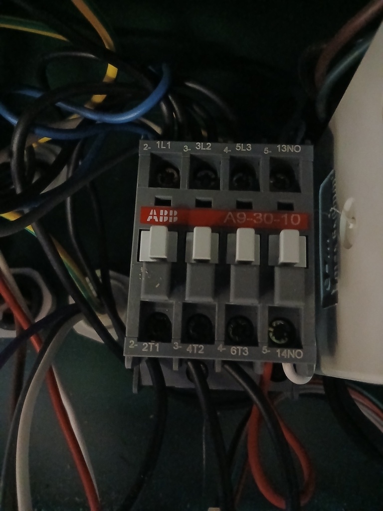

J'ai donc pensé au contacteur de puissance. La machine se lance bien quand on appuie à la main sur les 4 switchs blanc (cf photo). Je me suis donc dis que la panne venait de là. J'en ai commandé un autre, mais ça ne change rien. Même problème, j'appuie à la main sur les switchs la machine se lance. Mais en relâchant, elle s'arrête, les boutons ne restent pas enfoncés.
Si quelqu'un a déjà eu ce genre de panne qui ne doit pas être grand chose à mon avis, je suis grandement preneur. Je vous remercie par avance de votre aide.

Difficile à dire comme ça sans schéma électrique mais je pencherai pour un problème dans le circuit d'auto-maintient du relais ou alors le bouton d'arrêt en défaut ?
