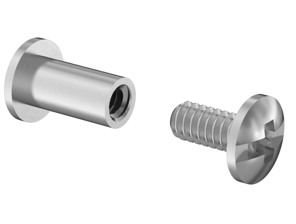

I existe des coulisses (comme celle que tu dois avoir sur les cotés) mais en plus épais qui peuvent se mettre a plat tout en gardant une bonne rigidité.
Dans le scenario actuel , serait il possible de remplacer les vis a bois par des boulons ?
Merci normandie J'y avais pensé d'un côté ça pourrait se faire le caisson est contre un mur mais de l'autre il est couplé à un autre caisson et il faudrait passer à travers les 2 ça commence à faire pas mal de trous là...
