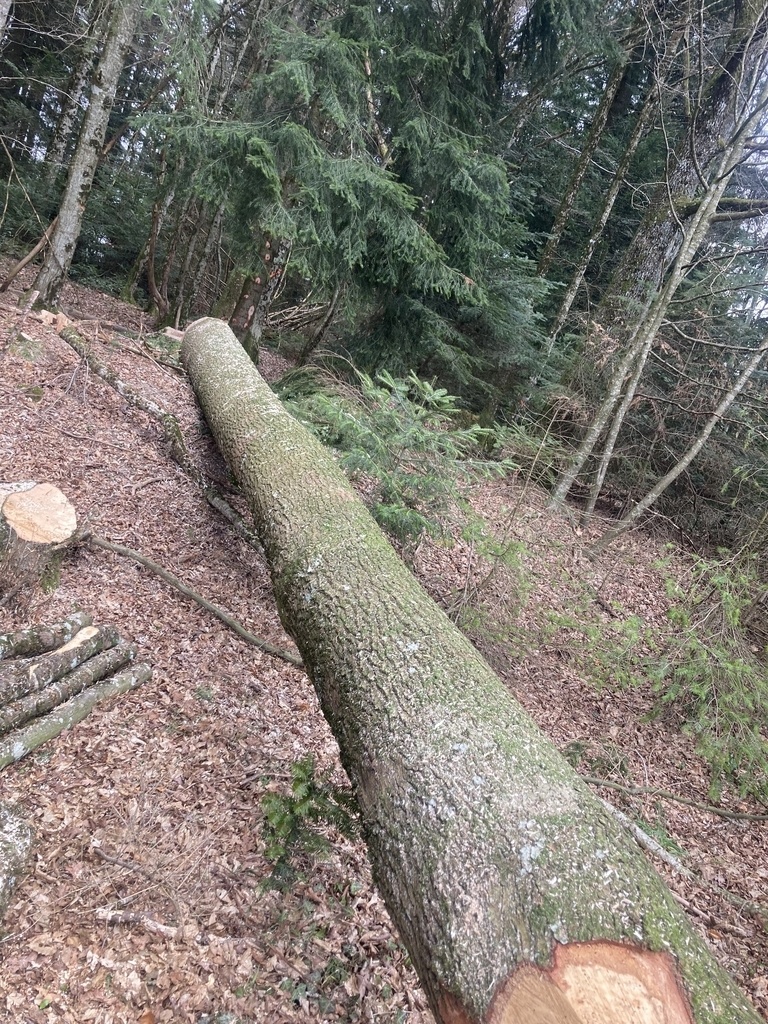

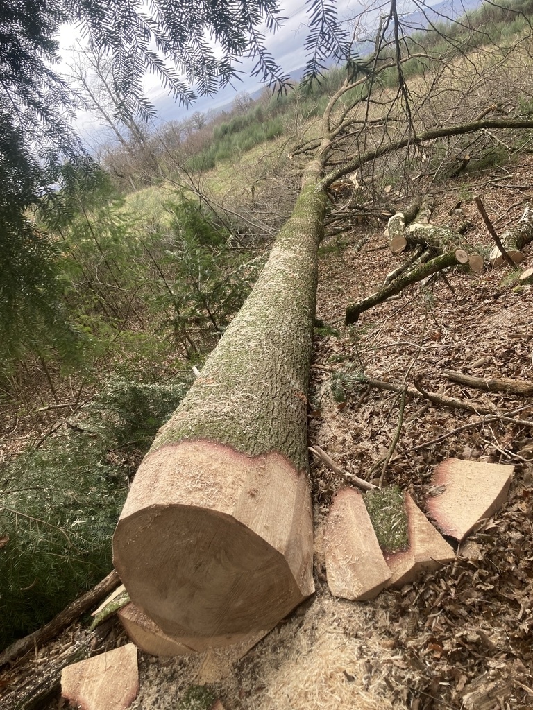

Je viens vers vous pour une petite question.
J’ai quelques billes de chêne à faire scier en plot.
Mon soucis es que je n’es sais pas vraiment en quelle épaisseur faire scier mes planches. Je ne sais pas encore vraiment quelle utilisation je compte en faire, je penser surtout les faire scier et sécher tranquillement dans un coin avant de les utiliser.
Peut être une table de ferme…
Si vous pouvez me donner conseil, les billes ou billons font de 4 à 6m de long
En vous remerciant

Il y en a un qui a 6m sans aucun noeud. Je pensez pouvoir en faire une table de ferme traditionnelle. Mais je ne sais pas vraiment en quelle épaisseur c’était fait. De toute façon il faut toujours prévoir plus épais lors du sciage ? En séchant il va diminuer d’épaisseur ? Et se laisser de la marge pour le raboter ?
une table de ferme peut avoir un plateau qui varit de 30 à 80mm, c'est avant tes gouts qui priment. Attention, tes planches ne vont pas rester parfaitement planes et entre le dégauchissage et le rabotage tu vas perdre de l'épaisseur, il faut le considérer. Plus le stockage est correct et le bois joli, moins on fabrique de copeaux.
Tes arbres semblent très bien.
