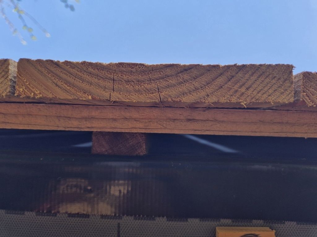

Je suis en train de poser un bardage en douglas, et j'ai suivi depuis le départ le principe du "coeur au soleil" qui, sauf erreur de ma part, dit que le bois va tirer en direction du coeur en séchant.
Le bois était frais de sciage au départ, et la plupart de mes planches ont bien un léger bombé vers l'extérieur comme prévu.

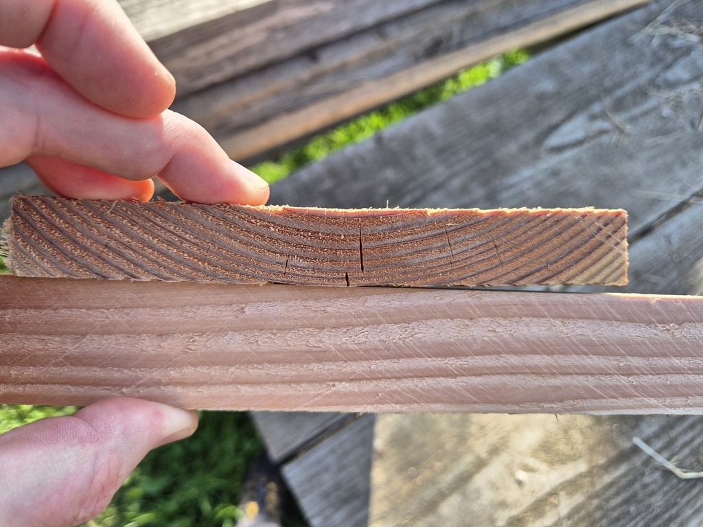

Mais j'ai quand même un nombre certain de vilains canards qui ne suivent pas la règle. Aussi bien sur le bardage déjà posé que sur mon stock, qui a commencé à bien sécher.
Quelques exemples :
Savez-vous d'où viennent ces contre-exemples et surtout, si une planche a déjà tuilé en dans le "mauvais" sens en séchant, et-ce qu'il vaut mieux mettre quand même le coeur au soleil, ou la poser comme elle a l'air de vouloir aller ?
Merci !

Tu nous explique être en cours de pose d'un bardage en douglas juste scié.
Ces jours cis, on a eu un temps sec avec un fort vent d'est, je ne serai pas surpris que les faces exposées aient subi un séchage accéléré, avec le retrait qui l'accompagne.
De la même manière, si tu laisse une planche de bardage bien plane au sol pendant quelques heures elle va tuiler...
Les faces non exposées vont sécher tranquillement, et tout devrait rentrer dans l'ordre naturel des choses.
Tiens nous au courant...
Le coeur au soleil est un principe, non un théorème : il est le fruit de l'observation des phénomènes à l'oeuvre lorsque l'on utilise du bois. Il a aussi des explications liées à la biologie et à la physique, on pourra y revenir, ou pas !
Cela ne veut pas dire qu'il serait systématique, mes connaissances sont limitées et je ne sais pas dans quelles circonstances ni avec quels bois ce principe est mis en défaut.
(Hormis bien sûr les bois de tension ou de compression, mais j'évite de travailler avec ceux-là !)
À suivre, bon bardage.

Difficile de rester silencieux :
1/ le douglas a un retrait volumétrique assez faible comparativement aux autres résineux.
2/ la pose verticale avec couvre-joints permet tout à fait l'utilisation de bois en cours de ressuyage, le retrait restant couvert par le couvre-joint qui de plus autorise ce retrait. Rappel utile, le couvre-joint est fixé sur le support ( tasseaux) et non sur les planches de bardage.
3/ mettre le "coeur au soleil" permet d'éviter que les planches se déforment en repoussant le couvre-joint.
4/ le douglas arrive vraiment très vite à l'équilibre hygroscopique en extérieur , la règle d'un centimètre par an peut facilement être divisée. J'utilise des épaisseurs de 18 mm, elles sont sèches en moins de 6 mois, parfois 4 !
5/ même avec un liteaunage (?) en chicanes, pour permettre la ventilation en sous-face, il se peut que l'extérieur sèche plus rapidement, fonction de l'exposition et des conditions climatiques, ce qui peut amener certaines planches à se déformer à l'inverse de ce qui est attendu ; cette déformation n'est que temporaire, et due au différentiel de vitesse de séchage intérieur/extérieur.
6/ je ne peux imaginer qu'un cas de figure où la planche se déformerait à l'inverse de ce qui est attendu : avec du bois de compression, ou de tension, c'est à dire issu de bois tors, et dont le coeur est vraiment excentré. Je n'ai pas eu l'occasion de constater un tel défaut dans du douglas, les billes que je vois en scierie sont plutôt droites car issues de la sylviculture. Il est vrai que je n'ai posé qu'environ 400m2 de bardage douglas dans ma vie, pour deux maisons, deux ateliers et une surélévation. Certains ont sûrement une expérience plus complète.
7/ ni conférences ni publications ; transmettre en simplicité, et pour reprendre la formule de dBPs, quand on partage son savoir, on aurait même tendance à l'augmenter.
8/ c'est tout, bonne soirée et bon dimanche à suivre, et surtout bon bardage !

Ça arrive parfois, le sciage, les tensions internes dû à la croissance de l'arbre ou l'exposition d'une face aux éléments pendant le stockage peuvent en être la cause.
Faire au mieux, du moment que la majorité à le coeur au soleil c'est ok. C'est pour un bardage vertical à recouvrement de joint ?

CoB34 merci pour ta réponse. Oui vertical avec des couvre-joints de 40x14 à venir
CoB34
Si tu as des planches d'avance, tu peux la mettre de côté, sinon placer cette partie de planche à l'endroit le moins exposé à la pluie, sous un débord de toit par exemple. Ou encore, la déligner pour faire les couvre-joints s'il n'y a pas de gros défauts. La pose verticale permet d'avoir une meilleure durabilité et un vieillissement plus homogène, c'est un bon choix pour le drainage de l'eau.
Si les planches n'ont pas leurs cœurs au soleil, en se déformant la planche va tirer sur les fixations, les bords se décollant, les infiltrations sont plus probables sur les couvre-joints.
Il est vrai que c'est mieux de poser du bardage sec mais on n'a pas toujours le temps ni la possibilité de le stocker. Cela a été mon cas l'an dernier et j'ai aussi eu des déformations... limitées je pense par le rainurage des faces postérieures.
Le tien ne semble pas rainuré ?
C'est peut-être une solution pour limiter le problème et ce n'est pas compliqué à réaliser avec une scie circulaire, par exemple.

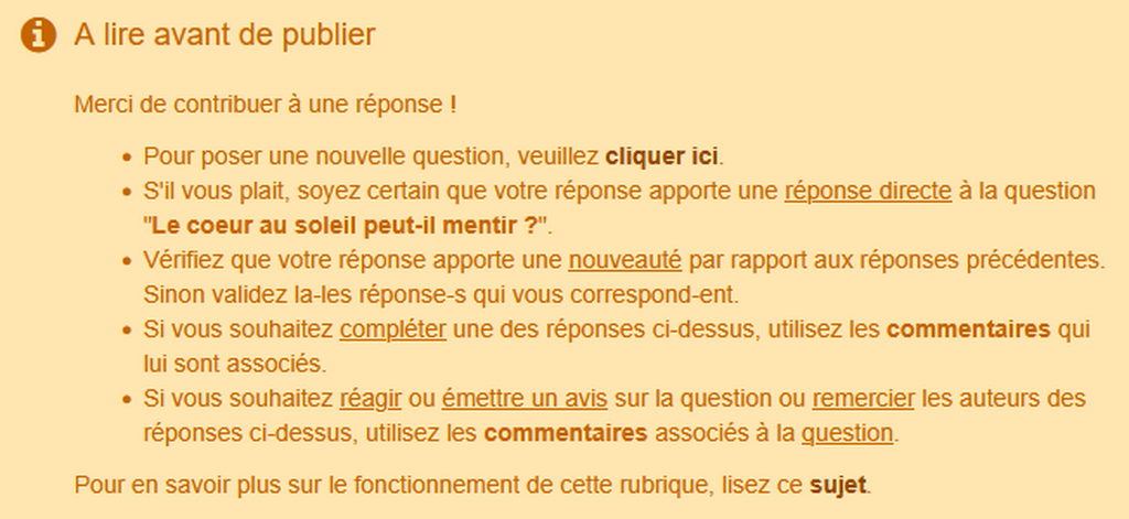

S'il vous plait, soyez certain que votre réponse apporte une réponse directe à la question".
