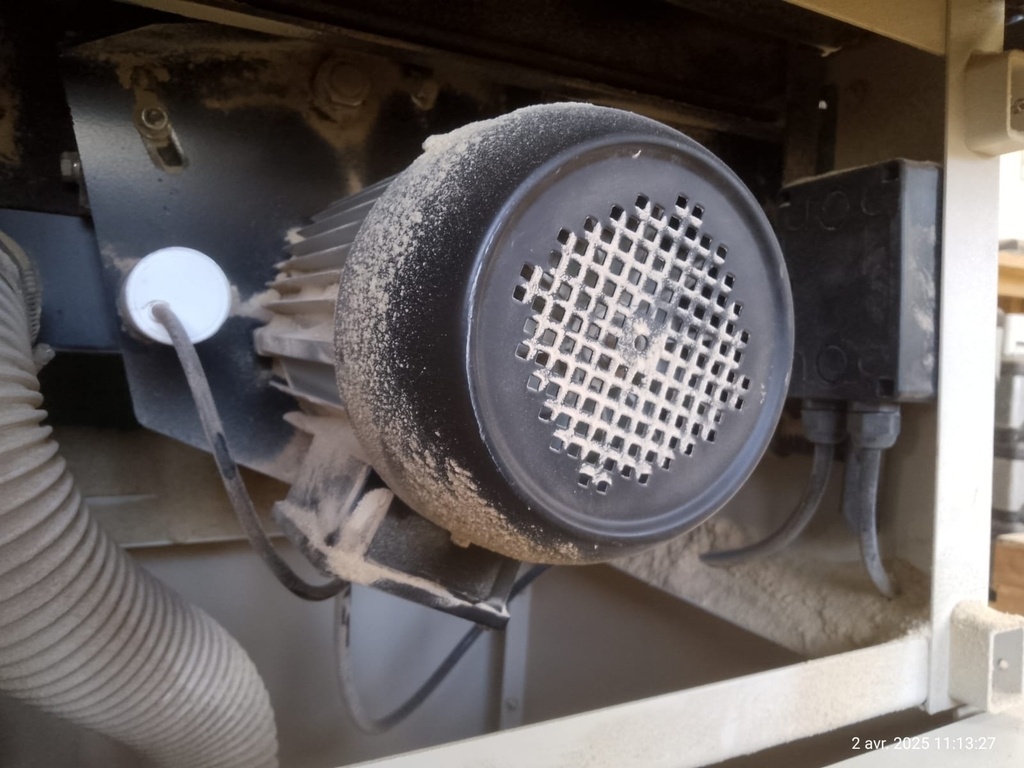

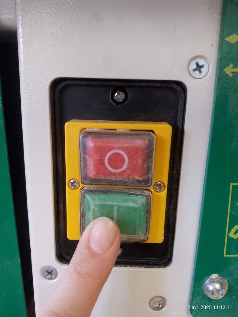

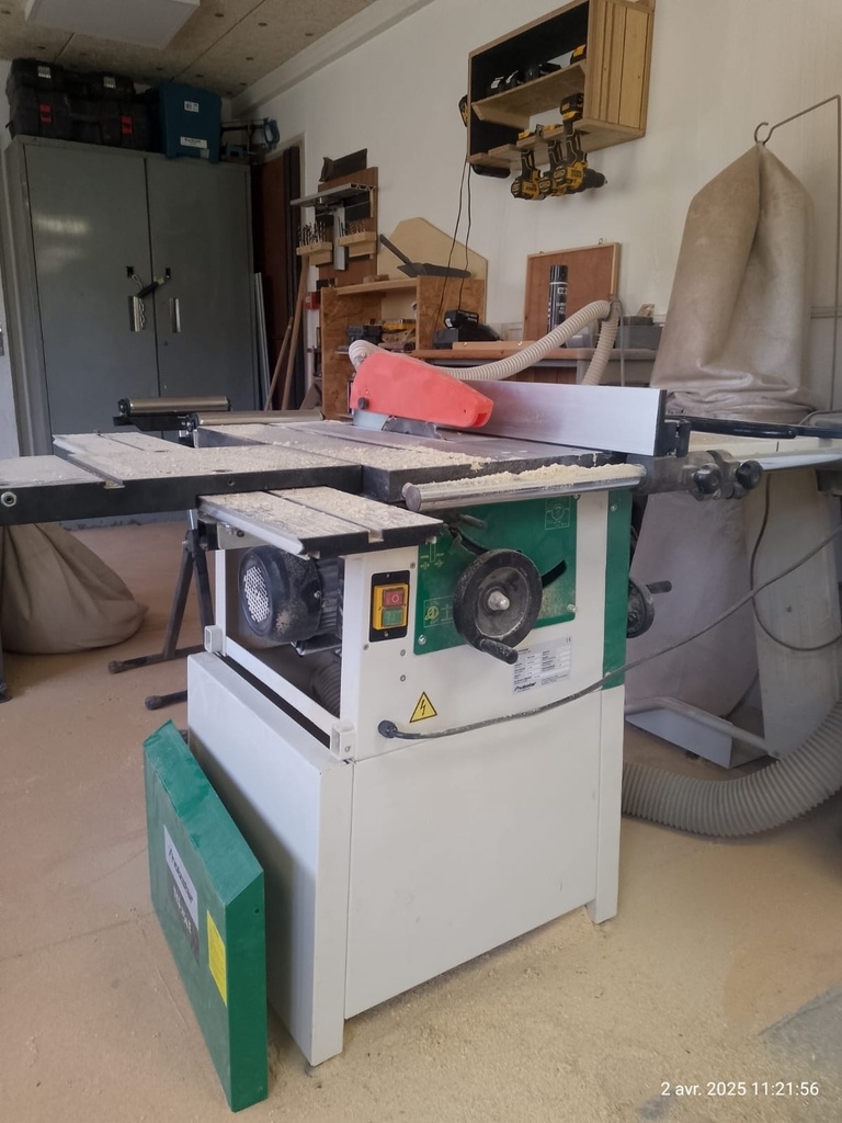

Dans un atelier associatif, on déplore depuis deux semaines une panne sur notre scie sur table Holzstar TKS254E. Le marche/arrêt ne fonctionne plus, pourtant la lame tourne encore si on maintien le bouton IN enfoncé. Mais dès qu'on le relâche le moteur s'arrête...
Le technicien du service après-vente pense que ça pourrait être le condensateur du moteur et non l'interrupteur. Le devis d'un déplacement pour une intervention étant élevé, j'ai peur qu'on payer cher pour quelque chose que l'on pourrait dépanner nous mêmes.

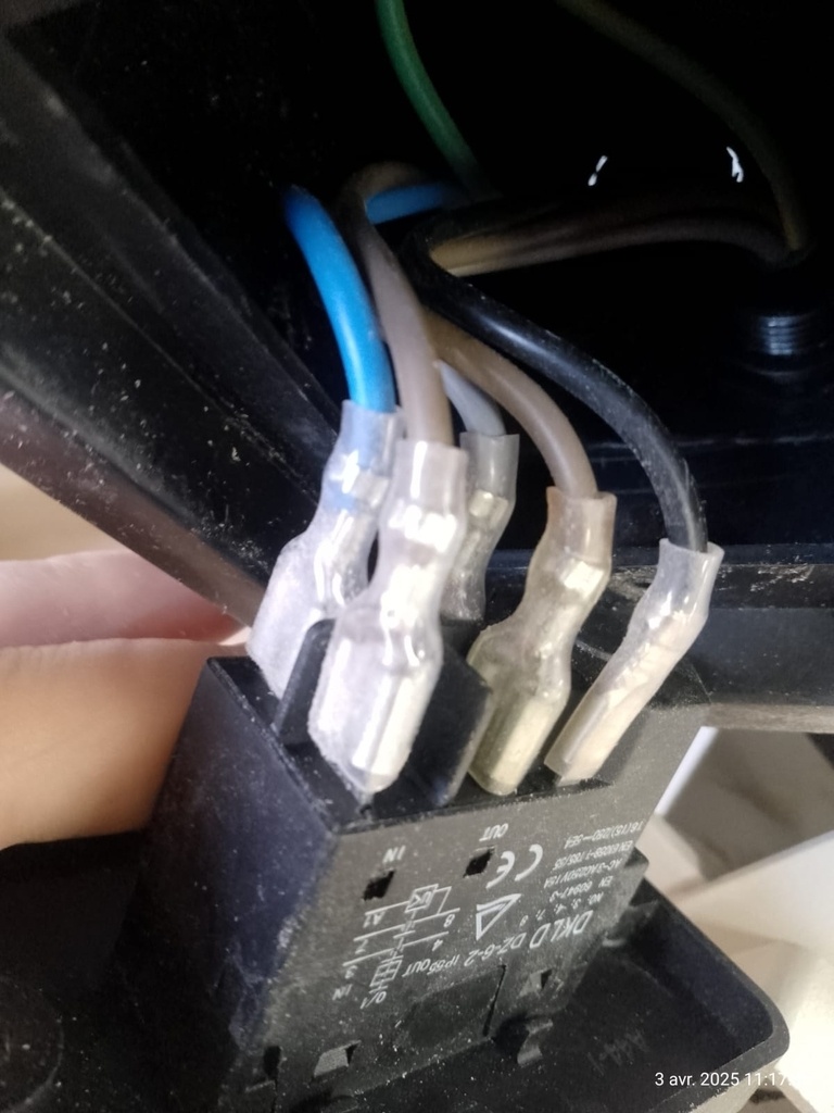

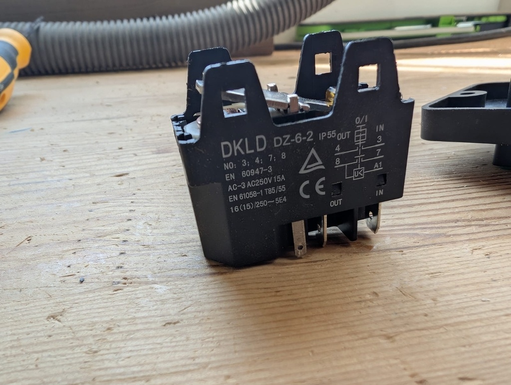

Nous avons démonté et remonté l'interrupteur.
Je vois laisse voire les photos.
Après remontage on a eu un grand faux espoir car ça a refonctionné une seule fois et dès la deuxième mise en marche il faut de nouveau garder enfoncé le IN. Le problème semble en effet venir du maintien du contacteur.

inter
Il est identique 😉
CoB34
Merci pour les photos, c'est bien un inter électromagnétique.
La référence de Bingo est bonne.
Tu peux tester la bobine avec un ohmmètre aux bornes 8 et A1 (se placer sur les bornes et enclencher le bouton ON) . Si la valeur est très faible (proche de 0), l'isolant du bobinage à fondu, si la valeur est infinie, c'est que le fil de la bobine est sectionné, et enfin, si tu trouves une valeur plus élevé, c'est que la bobine est bonne.
Si elle est encore bonne (vue quelle a re fonctionné), regarde le bon maintien des causses sur les bornes, les resserrer au besoin, on ne sais jamais...
Dans le cas contraire, je ne crois pas que ce type d'inter soit réparable.

je pencherai pour l’interrupteur.
Au pire, vous le changez pour 10/15€ voirici par exemple
Paul26
Pour 11,99€ je n'hésiterai pas à changer cet interrupteur, d'autant plus que si il est maintenu enfoncé cela fonctionne.

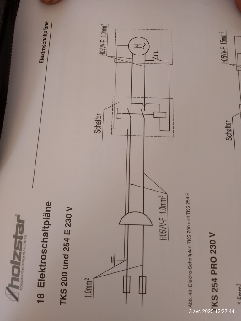

J'ai rajouté quelques photos pour comprendre les schémas de câblage et le fonctionnement de la plupart des machines.

seric C'est bien possible que ce soit un interrupteur électromagnétique, je suis parti bille en tête sur une installation indus avec partie puissance et commande séparées.
Dans les deux cas c'est qu'il y a un problème avec la bobine de l'auto maintien. Bonne soirée.

La machine tourne, si on reste appuyer sur le bouton ?
Des fois, il suffit de démonter et de bien dépoussiérer l'interrupteur. Une accumulation de poussière et sciure pouvant empêcher le bon enclenchement.

Je penche plus sur le contacteur. Quand tu appuis sur ON, le courant passe par la bobine du contacteur et viens maintenir en position fermée les bornes de la partie puissance. Si elle n'est pas alimentée, l'auto maintien n'est pas possible.
Un petit nettoyage de l'intérieur et une vérification de la partie commande et puissance se fait rapidement.
Regarde que les bornes du contacteur soient bien serrées et contrôler la bobine. Des fois c'est simplement un fil descérer par les vibrations qui pose problème.
Un schéma et/ou photos de la partie commande et puissance serait bienvenu.
CoB34
Contrôle en priorité le serrage des bornes de la bobine KM1 et la bobine si le problème persiste.

Je précise que ce contrôle et fonctionnement n'est valable que pour les machines avec deux boutons poussoirs simple en partie commande et une partie puissance avec contacteur. Des photos et un schéma seraient mieux pour comprendre la machine.
Sinon, si ce type d'inter gère seul son auto maintien, je me suis probablement trop avancé... Dans ce cas, méa coulpa seric et Paul26 !
Démonter, souffler l'inter et contrôler la bobine avant de le remplacer.
Tiens nous au courant.

Avec des photos et des schémas électriques (si vous en avez), il serait plus facile de vous aider.
