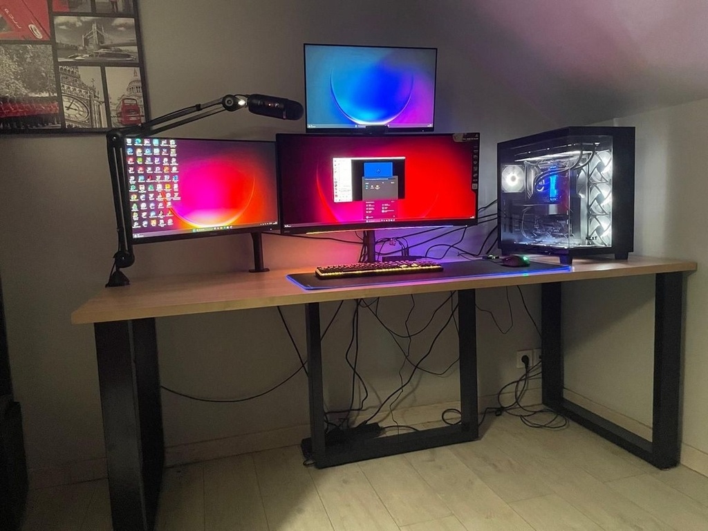

Salut tout le monde,
J’ai récemment construit ce bureau (photo jointe au post) en utilisant un panneau en bouleau de 200x70x2,7 cm, et j’adore son rendu ! Cependant, je me pose des questions sur sa stabilité…
J’ai ajouté un pied central (pas encore vissé) pour aider à supporter le bureau, car il y a pas mal de poids dessus :
  • Environ 10 kg de moniteurs au centre
  • Un PC de 15 kg sur le côté droit
Je me demande si ce pied central est vraiment nécessaire ou s’il existe une meilleure alternative pour garantir la solidité du bureau sans compromettre l’esthétique et l’ergonomie.
J’ai aussi entendu parler des C-Channels comme solution de renforcement, mais je ne suis pas sûr que ce soit adapté à mon cas.
Avez-vous des recommandations pour renforcer le bureau autrement ? Ou pensez-vous que je devrais simplement garder le pied central ?
Merci d’avance pour vos conseils et retours !
Lucas

LucasP
Hello !
Malheureusement pour le pied central, je n'aime pas du tout ça ! Et qui plus est, il me gène au niveau des jambes par moment... D'où le fait que je cherche une autre solution !
Pour le câble management, j'attends simplement de recevoir mes câbles parce que les miens ne sont pas assez longs et je vais tout ranger !
Concernant la traverse en bois, ça m'a été recommandé effectivement ! Qu'en est-il de l'utilisation d'une plaque de renfort en métal ? Est-ce que ça pourrait aussi convenir ?

LucasP
Hello, malheureusement j'ai déjà mes supports et je ne souhaite pas les changer !
c'est toujours un deal entre usage et esthétisme. Dans ton cas je dirais que dans la logique des choses il y aurait dû avoir une traverse sur l'avant et en dessous afin d'éviter le fléchissement d'une part et de contre balancer d'autre part.
Un tasseau au mur est un bonne idée mais trop de charge à l'avant donnera du cintre à la longue.
Les solutions sont soit d'ajouter une traverse, augmenter l'épaisseur du plateau, ajouter un pied ou un caisson qui portent ou raidissent ton plateau.
c'est un problème de conception
LucasP
J'aimerais éviter le tasseau au mur étant donné l'espace très restreint entre les pieds et le mur, et le fait que j'ai besoin de faire passer des câbles sous le bureau !
En revanche, des traverses, ça pourrait se faire ! Mais est-ce que c'est une solution viable ? Quel type de matériau il faudrait acheter et comment les placer par rapport aux pieds et à la planche si c'est le cas ?
Je sais que je ne souhaite pas ajouter de caisson ou de rangement en dessous !
Je suis conscient qu'il s'agit d'un problème de conception, mais, ne m'y connaissant pas assez, je souhaitais simplement utiliser un autre pied au début, temporairement, le temps de trouver une alternative, pour pouvoir tout de même installer mon bureau

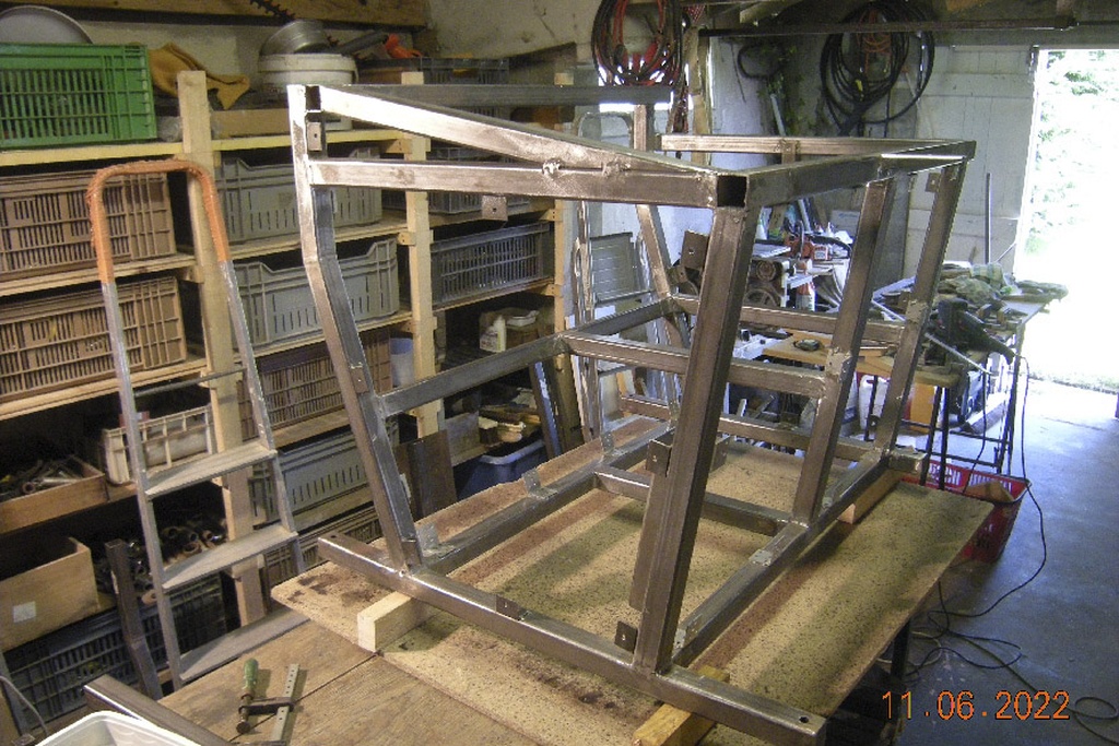

touchatout

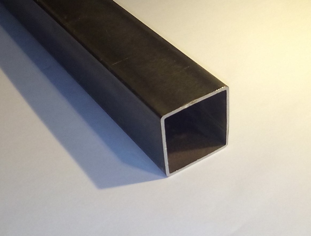

Salut LucasP Pourquoi ne pas fixer (astucieusement!) 2 tubes carrés de 4x4x2m en acier sous ton plateau entre les 2 pieds,en retrais de 10cm pour ne pas être vus ?... 4x4x2m te garantis contre toute flexion et évite un pied central ! (Fixés par soudure/boulonnage/rivetage...ou autre...) ps.photos table de mix pour mon gendre!

Hello !
Donc, je pourrais souder deux barres / tubes en métal entre mes deux pieds ( un à l'avant, et un à l'arrière je suppose ) et ça suffirait à stabiliser ma planche et la renforcer pour éviter qu'elle fléchisse ?

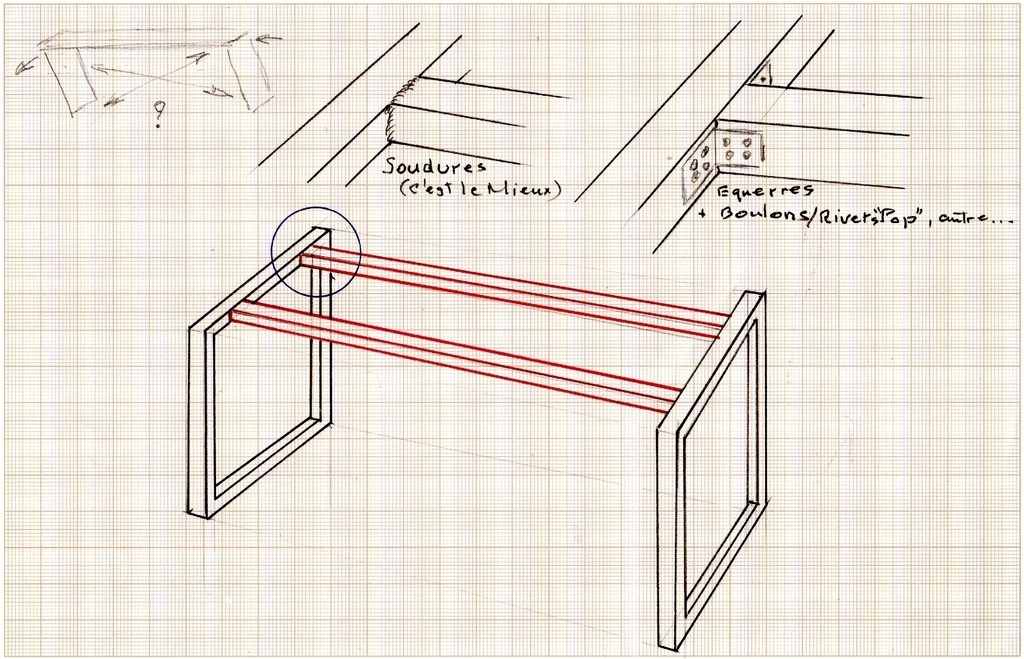

touchatout
Suite... voici comment je vois la chose... Comment gère-tu le risque de déformation latérale sous le poids (donc d'effondrement sous le poids) ? tes photos ne montrent pas l'aspect de tes pieds et leur fixation sous le plateau ?
