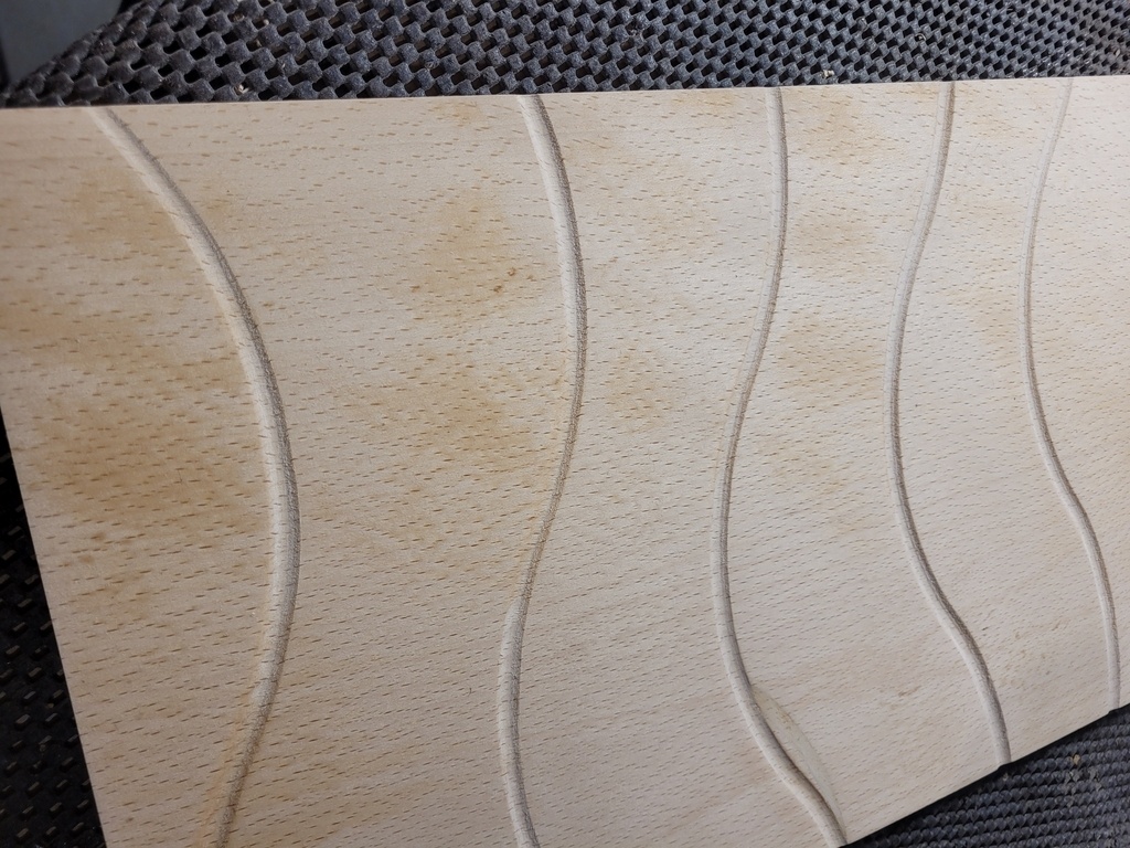

Teinte à l'eau hétérogène et traces sur hêtre
J'ai beau poncer et reponcer mes plateaux de hêtre massif,j'ai systématiquement des traces foncées qui ressortent par endroits lors de l'application de n'importe quelle teinte à l'eau
Le phénomène se produit également simplement en humidifiant légèrement la surface.(voir photos)
J'ai essayé un ponçage en 120, 240, 360....rien n'y fait....
Merci pour votre aide !

sur le hetre il est preferable d utiliser de la teinte negative;ou de teinter a sec au pistolet avec beaucoup d'air et peu de debit de teinte.kenavo

Les teintes à l'eau c'est à sec au pistolet sinon ingérable en relevage de fil

je pense à un début de grisonnement, certainement dû à un mauvais stockage . Je crois que tu vas devoir vivre avec. Mais attendons les autres avis,
sinon tu peux tenter une décoloration mais fait un essai sur une chute.
