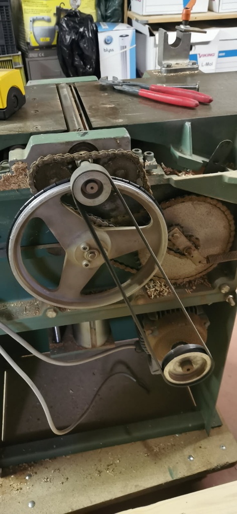

Je possède ce modèle de Combinée ( cf photo ) .
Je souhaiterais remplacer les joints de friction de la poulie réglage rabot car HS.
Hors je ne trouve pas la documentation technique afin de trouver la bonne taille.
Pouvez-vous me conseiller svp ?
Belle journée .

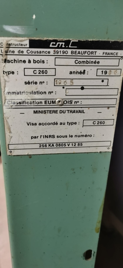

C'est une CHAMBON C260.
Ce que tu recherches, ça ressemble à un joint torique, c'est vrai. Sauf qu'ici, il s'agit d'une sorte de "bandage torique" destiné à assurer un entraînement,(et pas une étanchéité) donc attention aux dimensions, mais aussi à la dureté du caoutchouc.
De plus, contrairement à un joint torique, il doit être renforcé par de la fibre ou quelque chose de similaire... sinon, à la vue de l'état, il serait déjà tombé en morceaux.
Il est possible qu'il y en avait 2, il semble y avoir une seconde gorge, non ?

Oui cela ressemble à cela.
Il en y a 2 oui. L'autre est cassé mais je n'ai pas vu une d'âme renforcé. Sûrement un matière solide tout de même.

Chez Felder, c'est la roue entière qu'on change quand la garniture est morte.
Sur ta machine, ça va être du sur-mesure. Je ne crois pas que ce soit renforcé. La matière est très probablement du butyle.
Tu peux les faire faire sur mesure chez eux par exemple
francejoint.fr...ques---o-rings/
Sinon tu trouves trop cher, tu peux contacter un vendeur de joint torique sur aliexpress (c'est triste mais ça dépanne bien et des fois c'est la seule solution quand on est particulier).
Pour la mesure, tu as besoin du diamètre de joint et du périmètre interne.
Par contre, sur le périmètre, vu la taille de ta poulie, je le ferais environ 10mm plus court.
Voilà voilou

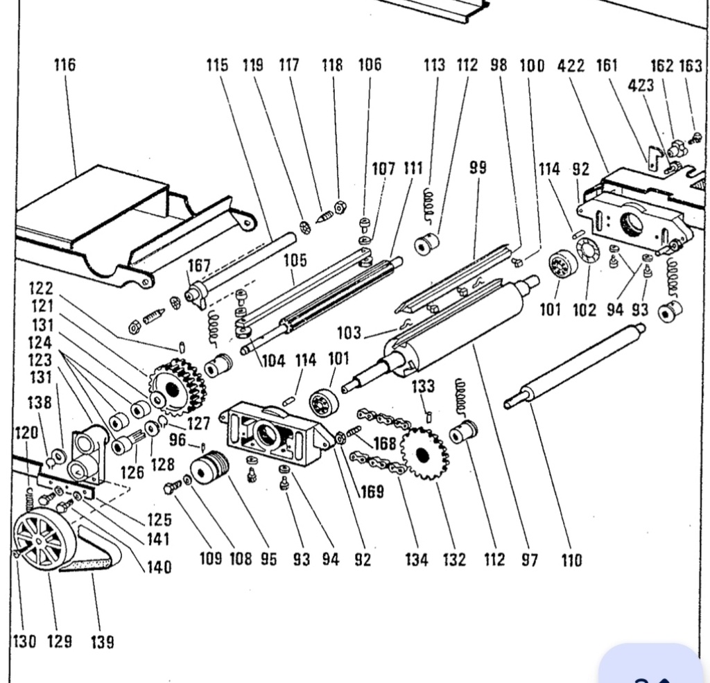

Ou ce situe cette pièce ?
Pierre11300
pas sur ce plan malheureusement :(

Paul26
Je connais les Lurem mais je n'ai jamais démonté la table de scie sur les deux modèles que j'ai utilisé.
Je n'ai pas eu de problèmes de transmission de la raboteuse pourtant beaucoup en on apparemment.
En indiquant d'après ta photo où l'éclaté la position de la pièce défectueuse on pourrait en savoir davantage.

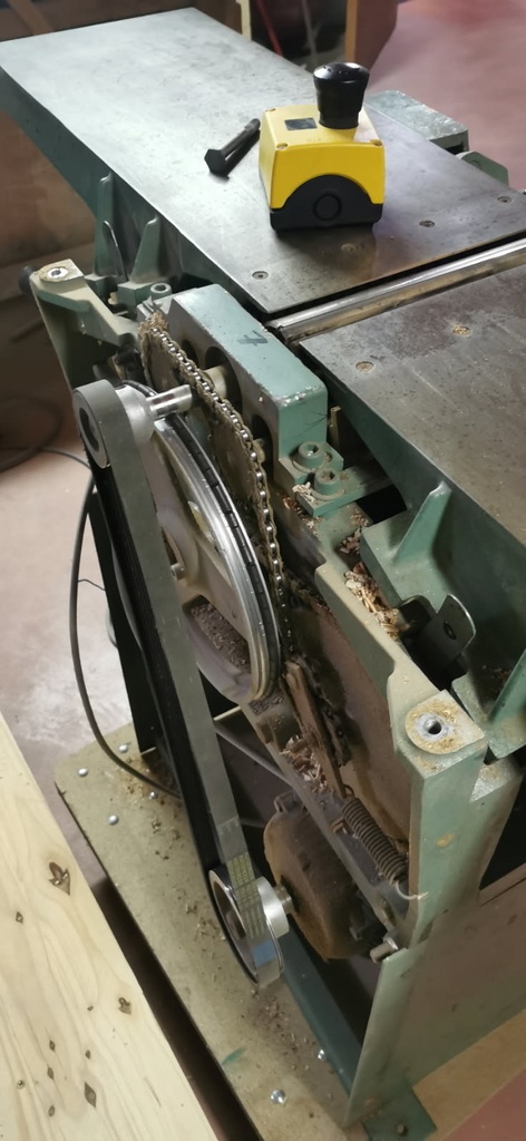

ah oui pardon. Ci-joint une nouvelle photo.
Ça semble être un joint torique (bizarre !). Tu l'enlèves, tu le mesures, et roule ! Pour le coup des joints torique c'est facile à trouver.
