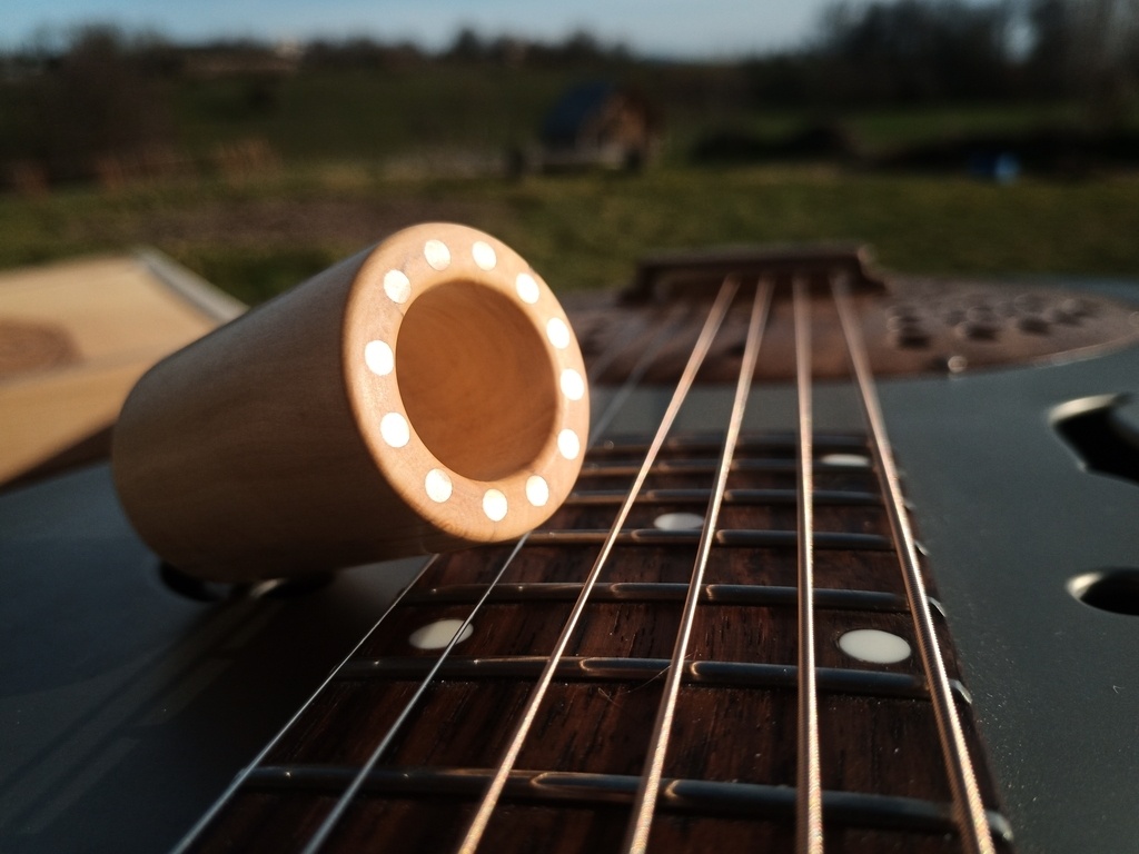

Afin de vous expliquer pourquoi je m'intéresse tant à cette histoire de densité du buis, je fabrique des accessoires pour guitaristes, en buis et quelques autres essences européennes, et qui sont en frottement permanent avec les cordes en métal de leurs instruments. Dans la mesure où j'essaie de satisfaire ma clientèle au maximum, et bien je cherche les variétés de bois européens les plus adaptées pour garantir une longévité maximale à ma camelote. Et croyez moi, les usages ancestraux du buis en tant que pièces mécaniques, je les ai beaucoup potassés, et j'ai aussi appris que malgré bientôt trente ans d'expérience dans le bois sous toutes ses formes et bien j'en ai encore à apprendre. Alors je creuse, parfois pour rien, mais tant pis, ça fait les bras.

Nicoel Et d'autres, chevilles de chevalet, sillets pour résonateur... Et un autre article en cours de dépôt de brevet! Voir photo jointe. On appelle ça un "bottleneck" dans le jargon, très utilisé pour le blues. Ce que je brevette est l'adjonction de cuivre pour l'alourdir et ainsi permettre une tenue des notes plus longue dans le temps, ces bottlenecks en buis ont déjà séduit quelques grands guitaristes, une belle aventure pour moi.
Je fabrique aussi des "tonebars" qui s'utilisent sur des guitares posées à plat, les Weissenborn et les lapsteel notamment.

Méticuleux boulot de perçage longitudinal !
Je ne voyais pas le bois utilisé dans ce contexte "abrasif".
Les bluesmen n'utilisent pas aussi des bottleneck en verre, col de bouteilles si on suit la traduction ? Ou c'est une légende ?
Lionel63520
Nicoel Y'a encore plein de mystères autour des pionniers du jeu en "slide". Les premiers bluesmen étaient pauvres comme job, ils utilisaient ce qu'ils avaient sous la main, des goulot de bouteilles cassés (d'où le nom bottleneck comme tu le dis justement), des flacons en verre de pharmacie, la fiole de whisky vide, le dos de la lame du couteau, une cuillère pliée autour du doigt, un manche de couteau en corne, un bout de tube de ferraille... C'est seulement plus tard sur cet objet s'est fabriqué spécifiquement pour l'usage, en verre, en acier, en laiton, puis en céramique, un ami toulousain en fabrique même en marbre. Le bois c'est un truc qui rebute les joueurs de slide au début, car il étouffe le son plus vite que ses concurrents (du peuplier, s'était catastrophique, tant niveau sonore que usure, mais des bois très denses comme le buis, c'est beaucoup mieux). Cela dit, le bois apporte une autre couleur sonore, plus feutrée, plus ronde, il gomme aussi plus facilement les bruits de frottement parasites et dz légèreté le rend très confortable à l'usage. Il a donc l'inconvénient de la perte de sustain (tenue de la note dans le temps) mais aussi ses avantages !
L'ajout de cuivre me permet de les faire aussi lourds que du verre épais ou de la céramique et de récupérer ainsi beaucoup de sustain, tout en gardant la chaleur et la rondeur sonore du bois. Je pense être le premier à commercialiser des bottlenecks en buis (un grand fabricant de guitares, Taylor, en fabrique en ébène mais ils sont beaucoup trop fins et finalement moins efficaces que les miens que je fais plus épais). Plusieurs centaines de guitaristes heureux du produit ! Et pour séduire les autres, ceux qui ont besoin de sustain je pense avoir trouvé la solution avec le cuivre ajouté!
J'en fabrique aussi en os d'autruche (issu d'élevage pas de safari), qui sonnent merveilleusement bien.
Pour revenir à la question "comment tout ça a commencé" j'aime m'imaginer que le premier à avoir "slidé' sur une corde a dû le faire par erreur en frottant sa grosse alliance dessus 😄!
Encore plein de mystères autour du "bottleneck", les premiers enregistrements ont maintenant plus de cent ans.
Merci pour tes compliments 🙏.
Lionel63520
Nicoel Et finalement en slide, l'abrasion est vraiment minime, la pression sur les cordes est très légère, une caresse, pas un écrasement car la corde ne doit pas toucher les frettes du manche. Les cordes dans le cas du buis, plus que de le limer, ont plutôt tendance à le polir continuellement.
