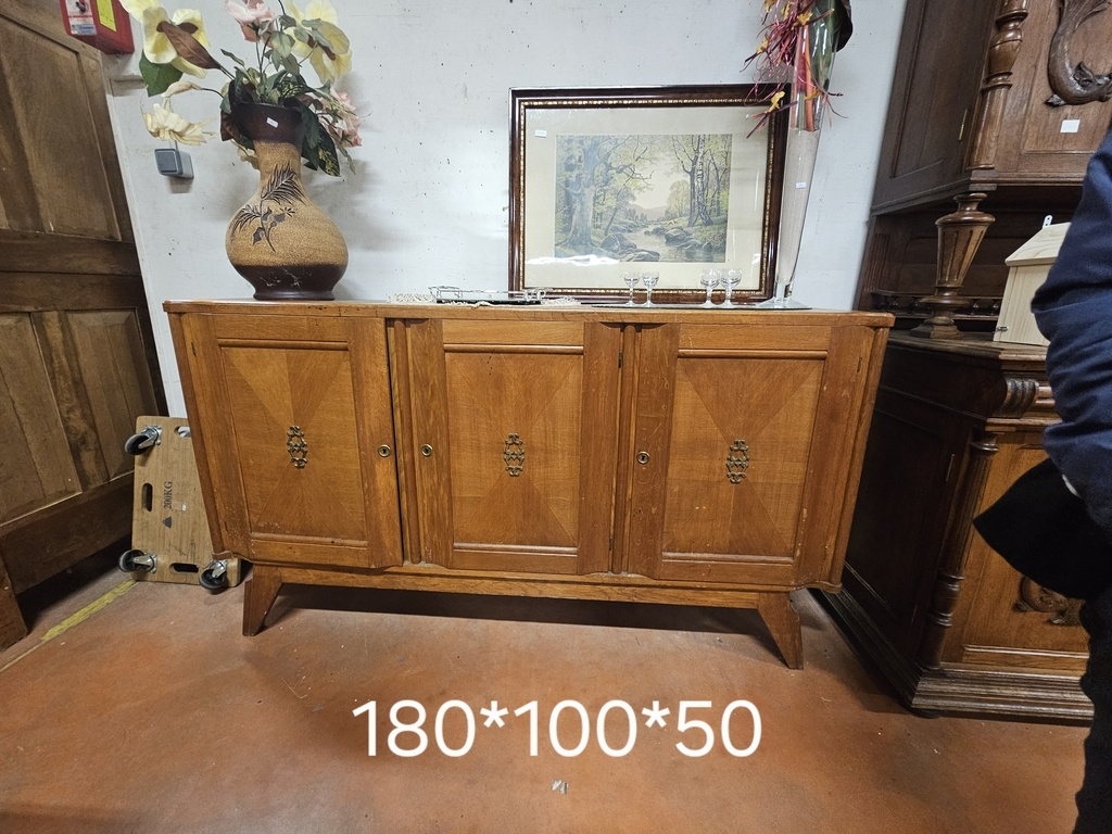

Je suis tombée sur une très belle surprise chez Emmaüs : un buffet en chêne, intérieur en très bon état, j'ai noté 2-3 trous d'insectes (vrillettes?) au niveau d'un pied uniquement, au niveau de l'extérieur un vernis très fin (par endroits il partait déjà en frottant avec l'ongle)

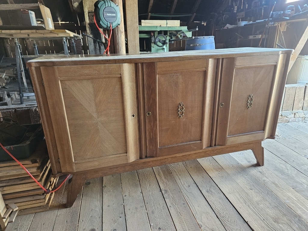

Bref. Je suis tombée amoureuse, j'ai acheté, et ça fait deux jours que je le ponce (et là j'ai mal aux mains 😅)

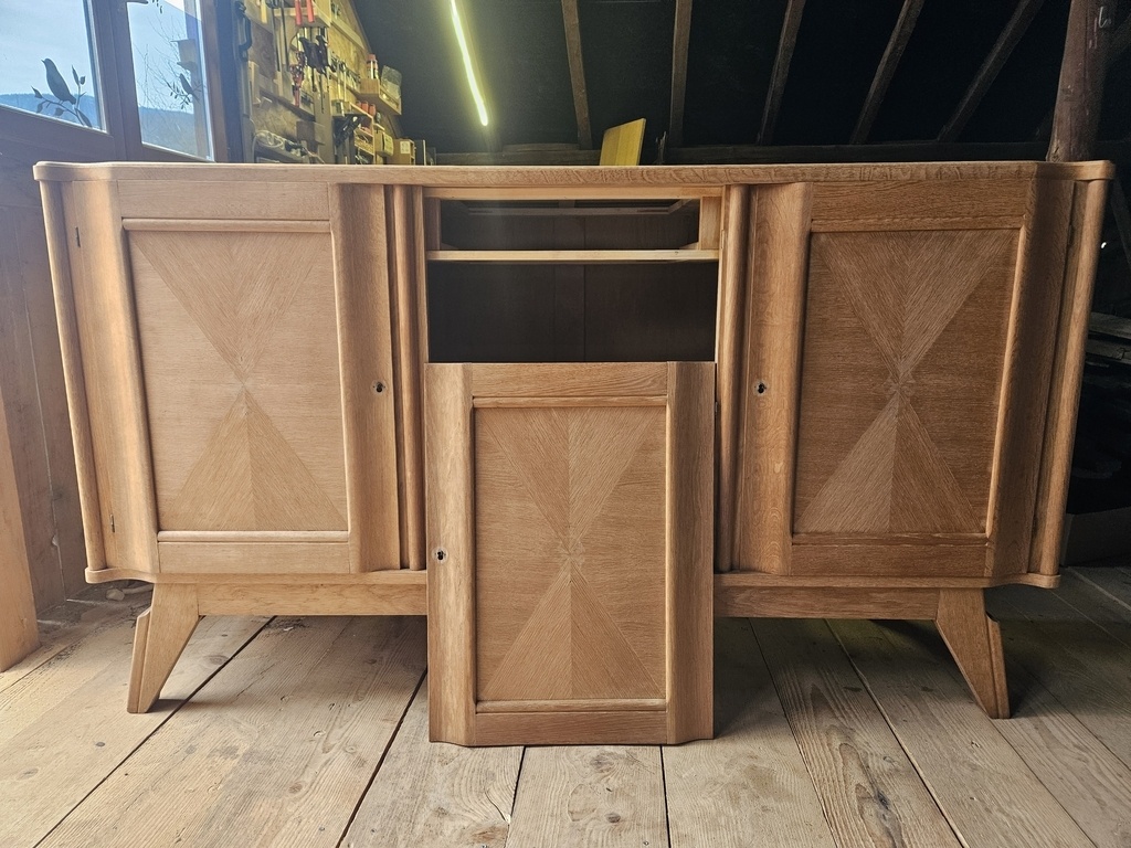

A ce stade j'ai déjà poncé assez largement le tout (j'ai évidemment oublié de prendre des photos de la fin du processus je ferai ça demain pour compléter) Les placage sont très jolis, je ne suis pas sûre de vouloir remettre les quincailleries au milieu des portes (même si les enlever a modérément abîmé le placage)

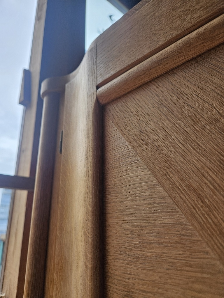

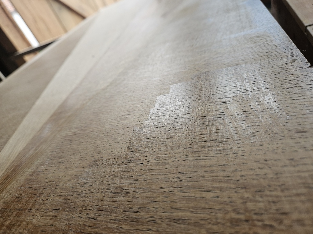

Photos du stade actuel de ponçage... on voit que sur le plateau il reste encore un peu de vernis mais c'est assez fin... + détail du centre d'une porte où j'ai dû recoller le placage et mettre un peu de pâte à bois dans les trous (pas fini!)

Concernant la finition, je pense que même après un ponçage sérieux, tu auras toujours des restes de vernis dans les racoins et dans les pores du bois.
Changer de finition c'est prendre le risque de voir apparaitre des taches. L'huile n'accrochera pas là où il y a des résidus de vernis.

Merci Kentaro ! Je te rejoins sur l'aspect brut, que j'aime beaucoup et que je voudrais garder. J'ai ajouté des photos du rendu actuel ci-dessus.

Problème pour la question de la finition : on voit encore bien la trace des quincailleries qui étaient enfoncées au milieu des portes + les enlever a fait un peu sauter le placage à cet endroit (très peu, et j'ai recollé ce qui était recollable, mais on voit encore la zone concernée) je ne suis pas sûre de vouloir les remettre car je trouve que le meuble se suffit à lui-même, mais si les ombres restent c'est pas top... bref, encore en réflexion à ce niveau.

Ethel La finition ne cachera pas les défauts au niveau des quincailleries.
Pour cacher les défauts, tu peux mettre de la pâte à bois et poncer à la main légèrement (attention de ne pas poncer tout le placage!). Il restera une trace, mais cela se verra moins. Si tu mets ensuite une finition, le contraste entre le bois et la pate à bois sera ravivé.
