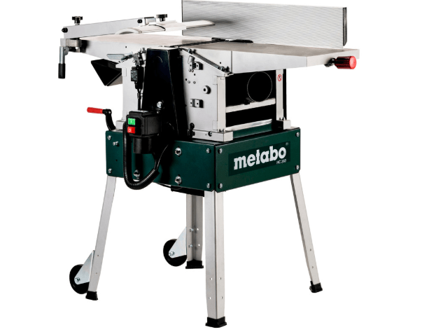

  • Les rabot dégau de chantier type metabo.

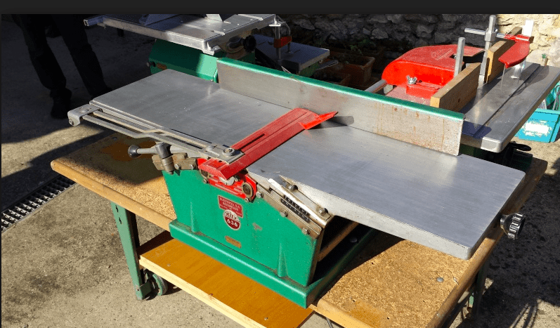

  • La kity 636 en occaz

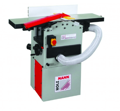

  • Des modèles avec aspi intégré pour 1000 euros environ (Holzmann)

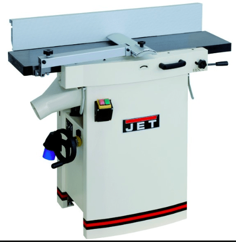

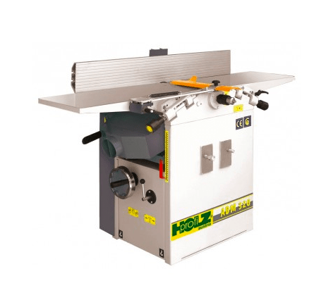

  • Des modèles plus cher, genre Jet ou Holzprofi (Dans les 2000).

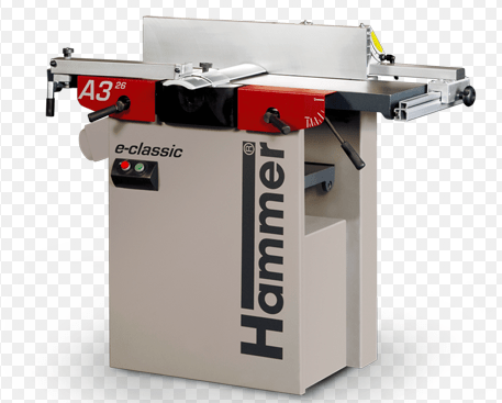

  • La Hammer A3 26
Je penche pour la Hammer, on est sur le groupe Felder me semble-t-il. Mais ce genre de machine est-il réellement fiable ? Y a-t-il une véritable différence par rapport à une Kity 636 d'occaz ? Parfois je me dis que la Kity serait une bonne alternative à cours terme, jusqu'à avoir un budget plus conséquent. Concernant Holzman, j'imagine que c'est de la merde. Après Jet propose Du 310 au budget de la Hammer qui est en 260... Bref, votre avis m'intéresse car je patauge.

Hello, perso j’ai une Kity 439.. aujourd’hui sheppach .. ça fonctionne pas mal.. j’en suis content pour un investissement raisonnable.
Cordialement

Salut, pour ma part j'ai la METABO hc260 en 220v.
Pour quelques projet de meuble pour la maison elle me conviens, néanmoins elle a trop été conçu pour fonctionner avec une aspiration.
Si tu veux faire de la grosse production, la METABO sera probablement trop juste.

Pour ma part je conseillerai la metabo hc260 que pour un débutant dans le bois (abordable pour une activité qui ne perdurera peut être pas).
C'est une bonne machine, fiable, robuste et pour ton chêne n'espère pas faire des passes de 1 ou 2mm par 26cm de large avec la metabo...
Pour ma part avec cette machine je fais un millimètre en 3 passes sur du frêne même avec un fer neuf. Donc tu passes ta journée à tourner autour de la machine.
Je conseillerai donc d'acheter directement plus gros et plus large... Au moins 31.

Pour ce qui est de Hammer, c'est du discount moyen de Felder et les retours sont loin d'être élogieux notamment sur le SAV. Voir les forums des boiseux. Je t'invite à parcourir le pas à pas de l'atelier de Boris.
Je n'ai pas eu l'occasion de tester une Holzprofi mais je n'est pas lu de mauvais retour.

Hammer fait bien partie du groupe felder.
Perso je partirai sur celle ci. C est une bonne machine qui si tu en as le besoin propose des des rallonges de table bien fichu.
Après quelque soit ton choix part sur un modèle avec des tables en fonte la qualité du travail sera meilleur.
Il me semble avoir vue sur le bon coin une hammer a331 à un prix intéressant.
