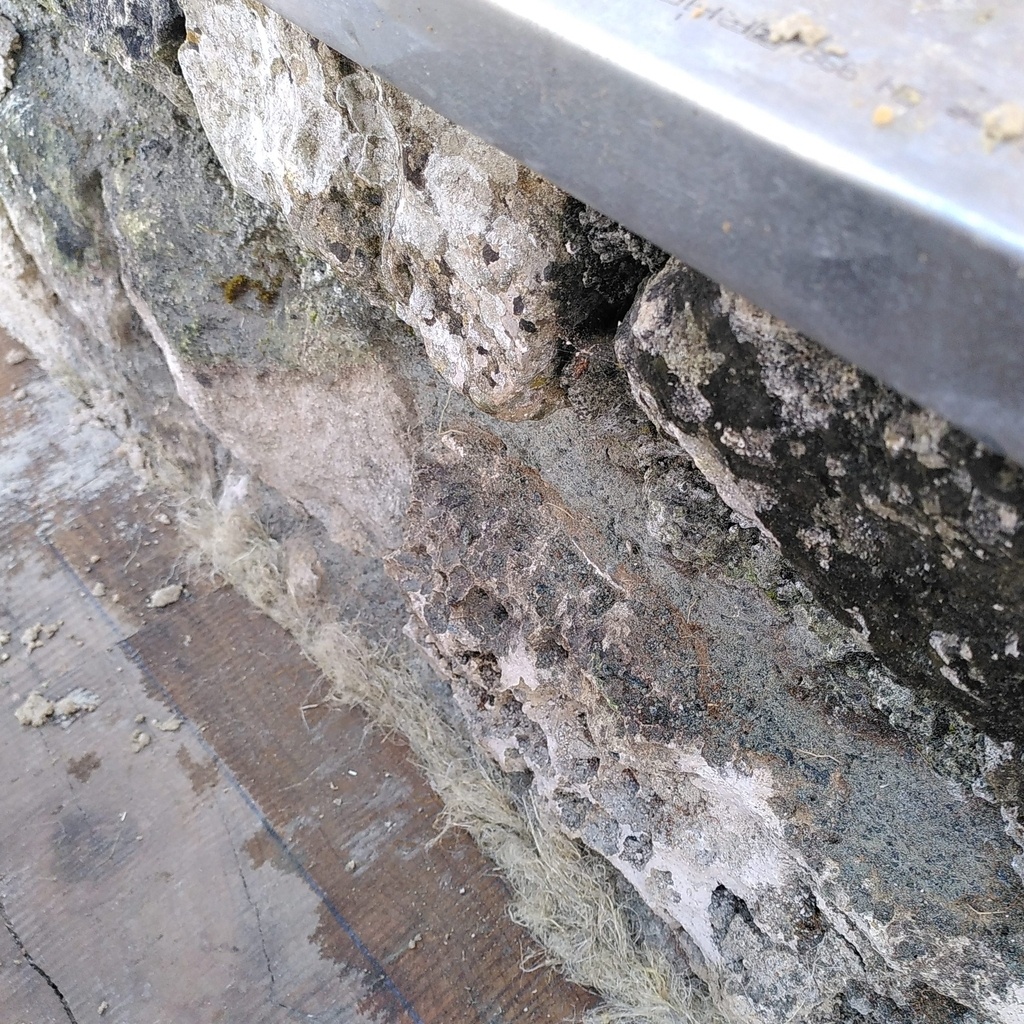

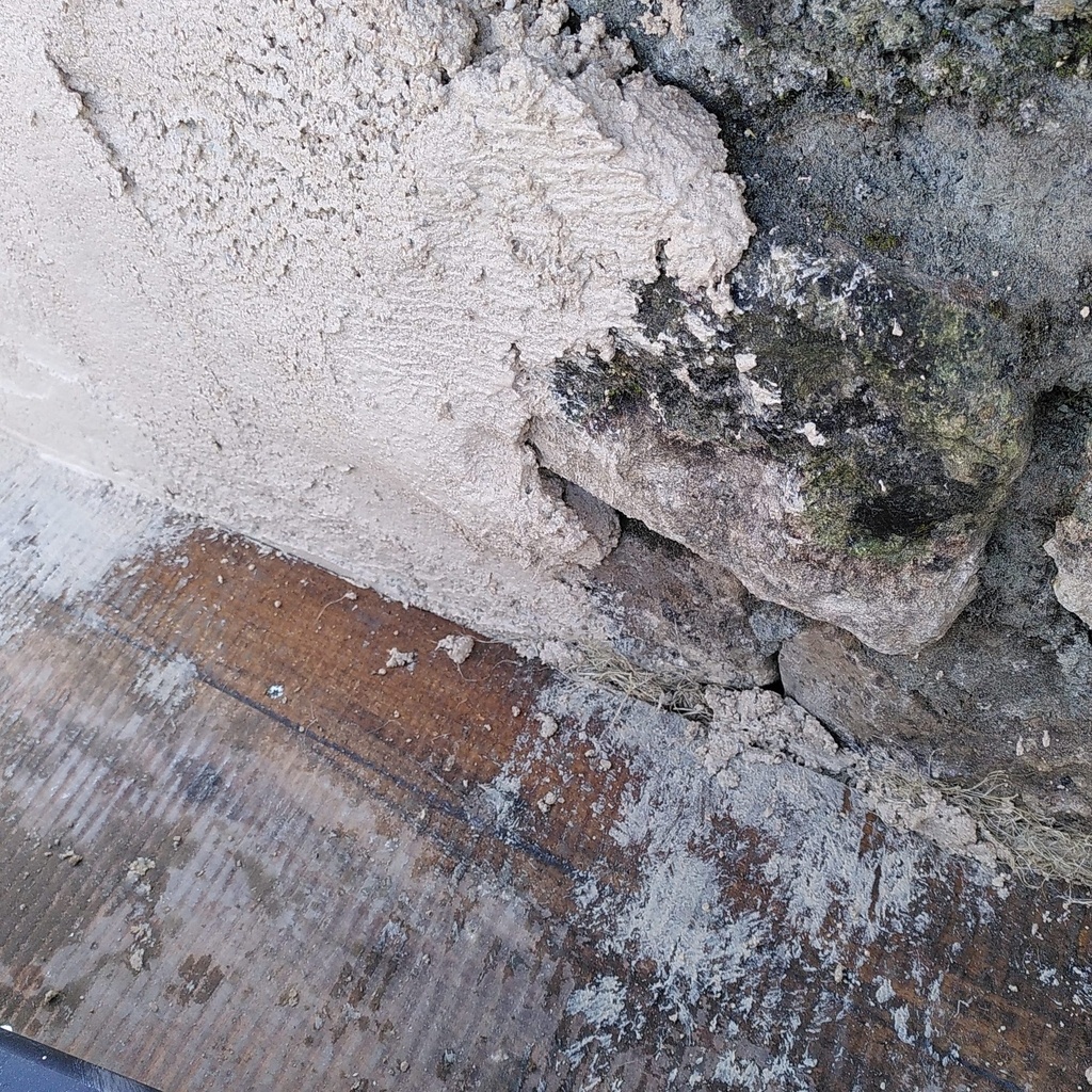

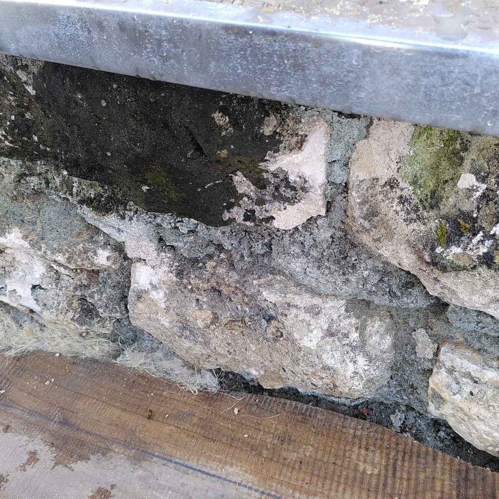

Voici grosso modo ce que ça donne... Attention, ici c'est en extérieur, mais raccord bois maçonnerie même combat !
Laine de chanvre, volige douglas, mur en pierre calcaire, enduit de chaux hydraulique naturelle et joli sable à enduire 0/4.
Si tu devais utiliser une méthode comparable, méfiance avec les bois à tanins (chêne, châtaignier...) qui réagissent fort avec la chaux ou le ciment.
Bon, c'est pas le tout mais j'y retourne, reste la zinguerie pi recouvrir le bout de toiture concerné...
Bonne journée.

Merci, surtout avec les photos ça donne une très bonne idée de la méthode et du rendu
