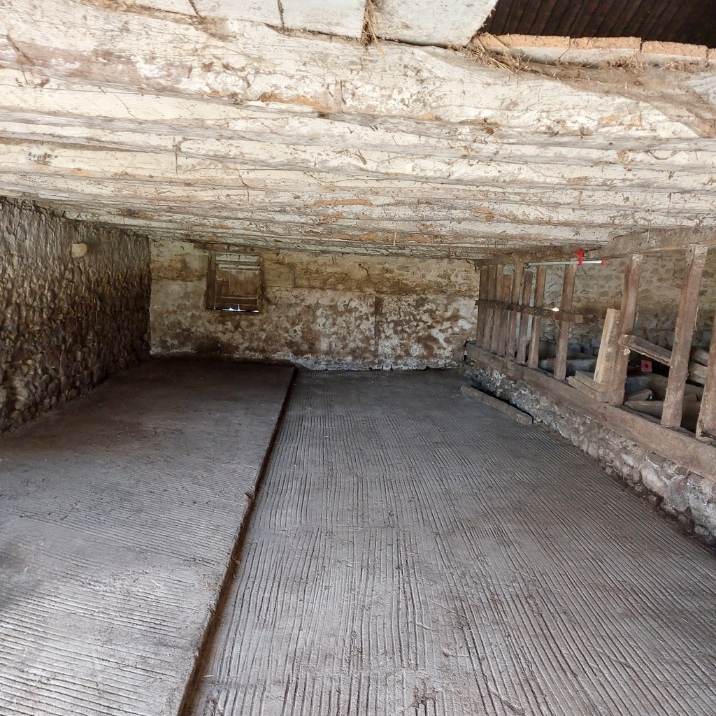

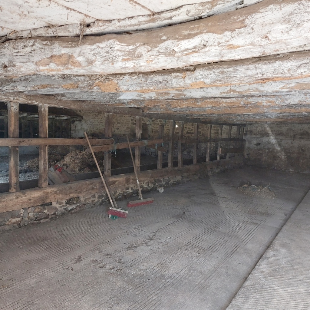

Suite a mon precedent message sur une passerelle, j'ai enfin pu vider integralement la grange et les 2 ecuries sous plancher: Vieux fumier,vieilles structures pour les veaux.
J'ai donc attaque le diagnostic.
La priorite va etre d'intervenir sur les 2 planchers au dessus des ecuries avant d'attaquer la passerelle
-Quelle dommage des chandeliers ont ete coupes: j'ai donc degage les tenons sciees.
-Je vais pouvoir recuperer un certain nombre de chandeliers chez des voisins
-certaines solives des planchers ont pris l'eau
-Les anciennes solives etaint des troncs "equarris" de section 23cm x 11cm approx (avec 23cm dans le sens de la largeur et pas de la hauteur donc dans le sens de la plus faible intertie)
-les solives n'etant pas des poutres rectilignes, il y a des calages multiples entre les solives et le plancher
-la porte de chaque solive est de 5m (et un porta faux de 1m)
-Comme plusieurs solives sont endommagees, je vais toutes les remplacer
-L'entraxe des solives et de 0.67m environ
  • le solivage etait partiellement en chene, cela sera du douglas pour une question de cout

LEs sections de solive etant aleatoires avec beacuoup de calage (on le voit sur 1 des photos), : Remplacer 1 ou 2 est jouable mais je pense que c'est plutot de l'ordre de 5/6 par cote (sur 18 par cote), cela risque du coup d'etre un peu bizarre....
J'etais parti au debut pour ne pas les changer: c'est pour cela que je recupere des chandeliers pour tenterd e garder un peud e caractere
