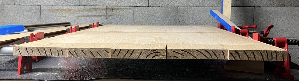

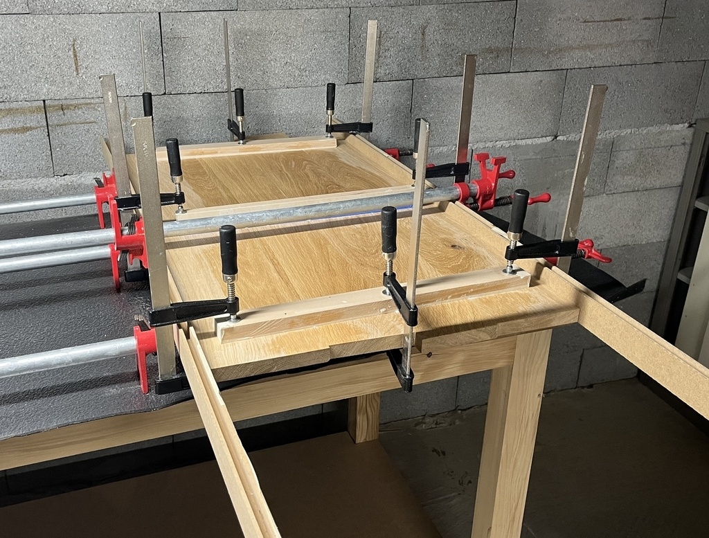

je construis actuellement une bibliothèque en chêne massif et je dois réaliser divers panneaux de largeur 500/600 mm (avec une épaisseur de 22m).
Je ne suis pas pleinement satisfaits de mes panneaux (avec notamment un échec récent) et je suis donc à la recherche de conseils sur ma méthode.
Les tasseaux sont rabotés dans un atelier partagé et sortent nickel (4 faces perpendiculaires) puis je fais les collages chez moi.

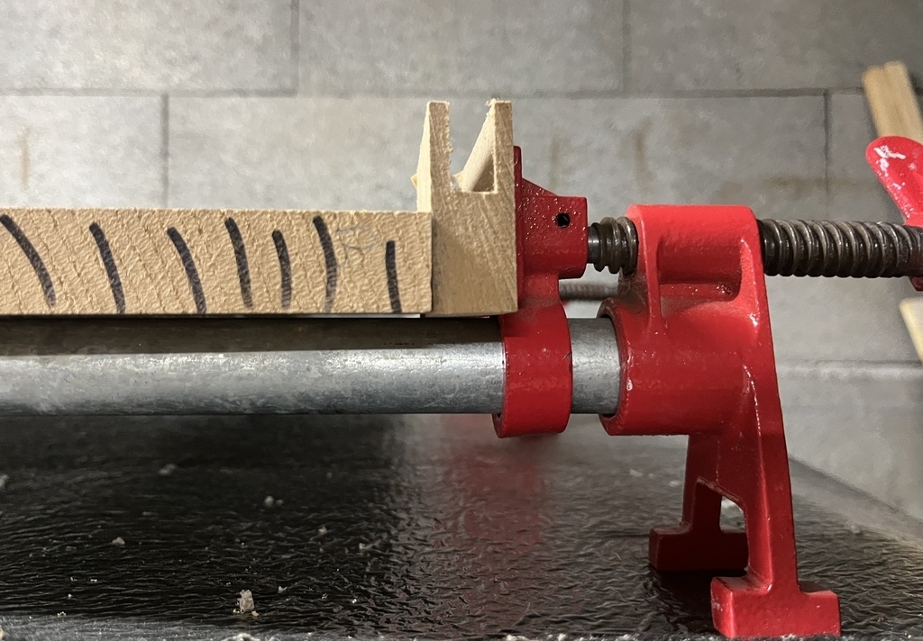

J'utilise 4 serre-joints tube dormants + des tasseaux en hêtre avec serre-joints (serrés en premier) pour assurer la planéité :

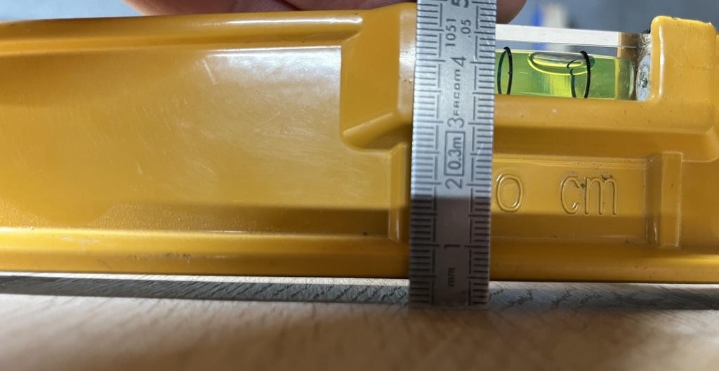

Je n'ai aucun soucis d'un tasseau à une l'autre (écart à peine décelable au toucher) par contre la majorité de mes panneaux se relèvent un peu sur les côtés avec généralement moins de 1mm d'écart avec le centre ce qui est peu gênant (à mon niveau en tous cas) sur des assemblages de meubles classiques.

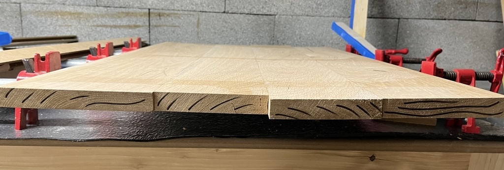

Le fait de toujours avoir un panneau qui bombe un peu m'interpelle cependant de plus en plus (ne serait-ce car je souhaite m'améliorer) et sur mon dernier panneau c'est très visible avec pratiquement 5mm d'écart au centre :

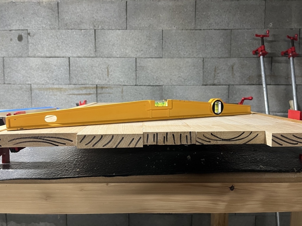

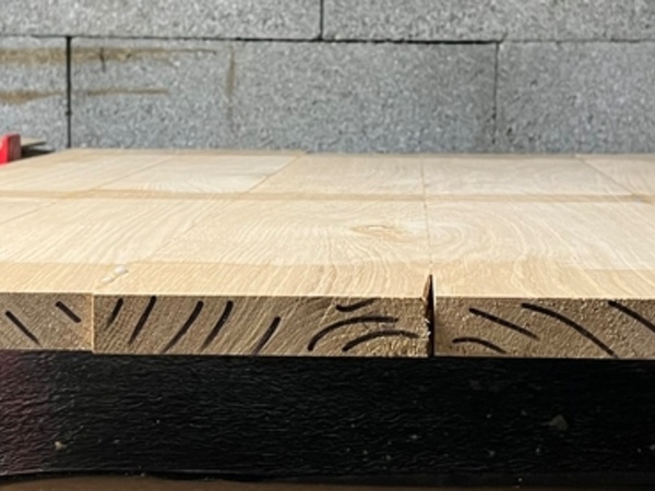

J'ai un deuxième panneau avec le même chêne qui est pourtant bien sorti (moins de 1mm d'écart) :

  • est-ce que ma méthode de collage est bonne ? (je pense remplacer les tasseaux en hêtre par des tubes en acier à section carrée qui ne pourrait pas fléchir voir à investir dans des sert-joint dormant avec une base plane) -> je n'arrive pas à m'en persuader car j'ai toujours un relèvement des bords dans le même sens
  • est-ce qu'il faut que je fasse plus attention au sens du fil (cf ) ? Sur ma photo la liaison 2+3 ne semble pas respecté la règle :/

Merci à tous pour vos conseils.
J'ai refais 3 collages de panneaux depuis et les 3 sont sortis parfaitement droit.
Je me suis concentré sur 3 aspects :
  • des martyrs adaptés : ils ne dépassent plus
  • mieux alterner mes serre-joints : 2 en dessous, 2 au dessous vs 3 en dessous et 1 au dessus avant
  • moins serrer : de loin le meilleur conseil
Sur ce dernier point, j'ai suivi les conseils de youtube.com/wa...h?v=w7l1_d2GtuA où il met à plat une règle et desserre ses serre-joints de manière à avoir la planéité.

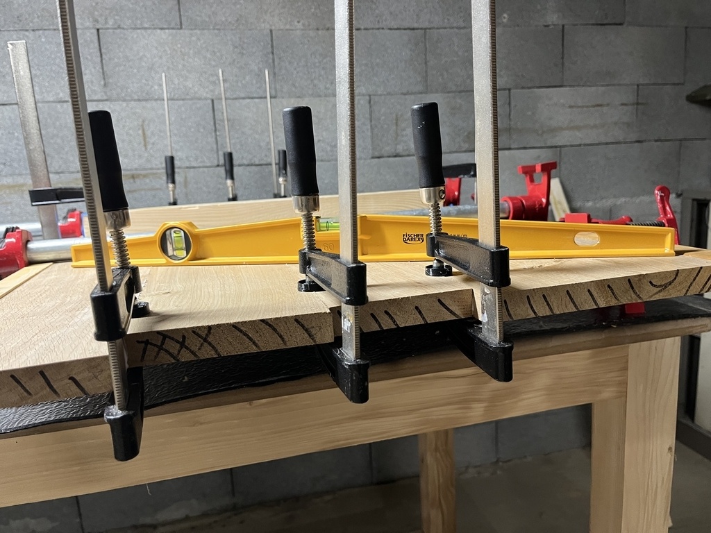

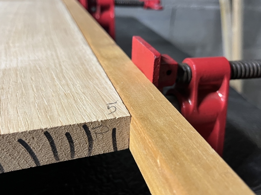

je n'ai pas la réponse toute faite mais le positionnement de tes serre joints peut jouer. Il faut que le point de serrage soit dans l'axe de l'épaisseur des panneaux. en cas contraire tu tends à donner du "rond" à l'ensemble surtout que tes serre joints ne semblent pas avoir beaucoup de hauteur de serrage. De plus tes planches martyres qui sont dans la longueur sont à mon avis trop hautes et empêchent peut être un bon positionnement des mâchoires.
EtienneD
Point intéressant, merci. J'ai ajouté une photo pour mieux documenter ce point (visiblement l'axe est sur le dessus du panneau)
et oui il faut corriger,
l'erreur vient aussi de tes martyres qui ne sont pas adaptée, trop hauts
Les martyrs m'ont également tapé dans l'oeil, ils ne semblent pas adaptés. Ils peuvent pencher et induire une tension.

Est-ce que ça vaut le coup que je mette un support à mon panneau pour optimiser vis à vis de l'axe de serrage ? (en gros les réhausser de qqs mm) Je n'ai vu cette approche nulle part (je pensais que les machoires resteraient perpendiculaire à l'axe des dormants).
Non je ne crois pas. J'ai les mêmes presses et je n'utilise aucune de toute ces précautions.
EtienneD
Oak Merci
Les serre joints ne sont pas en cause, mais leur positionnement ainsi que la hauteur des martyres. Il faut essayer de rester dans l'axe. Le fait de mettre un serre joint dans un sens et le suivant dans l'autre tend vers cet impératif.

pour éviter les déformations au serrage, j'alterne la position des dormants, dessus/dessous, et j'utilise si possible des cales qui font l'épaisseur du panneau à coller.

En supplément de Oak et de glaude qui peuvent te donner des pistes, tu serres trop et tes tasseaux en hêtre sont vraimmmment trop fins (et pas orientés dans le bon sens). Ils plient et n’opposent aucune résistance face aux dormants, aka tu donnes de la brindille à un molosse .
J’ai exactement les mêmes dormants et je travaille beaucoup le chêne. De mon côté, je fais l’inverse : je serre d’abord avec les dormants, puis, - seulement - si ça tuile, j’ajoute des tasseaux et des serre-joints avant de relâcher un peu la pression sur les dormants, car j’ai tendance à y aller un peu fort.
Il m'arrive de faire sandwich des deux cotés également.

Très intéressant comme approche. Qu'utilises-tu comme tasseaux pour empêcher de tuiler ? (je pensais prendre du tube acier à section carrée pour être certain de la planéité).
Question complémentaire (suite aux autres remarques) : qu'utilises-tu comme mords ?
Sur l'orientation de mes tasseaux je me suis fait la remarque et sur le deuxième plateau j'ai utilisé la grande section plutôt que la petite.
Je précise que je fais toujours des sandwich entre 2 tasseaux, je ne serre rien sur les dormants (car section ronde donc difficile de les attraper avec un serre-joint classique).
Les tubes ont un diamètre extérieur de 26mm.
Alors, alterner ou non le sens des cernes, il y'a débat avec de grands techniciens des deux cotés.
A mon sens (petit technicien pour le coup), si ton bois est bien sec et que ton atelier n'est pas très humide, cette alternance n'a pas d'intérêt. Qui plus est si tu ôtes correctement les coeurs.

Sur quartier ou avec un bois parfaitement sec tu auras moins de soucis, tu travaille de la dosse ou de la fausse dosse notamment et c'est plus risqué.

EtienneD au contraire, il faut du quartier ou faux quartier. D'ailleurs, il me semble qu'il y a plus de fausse dose dans le plateau pas bon.
