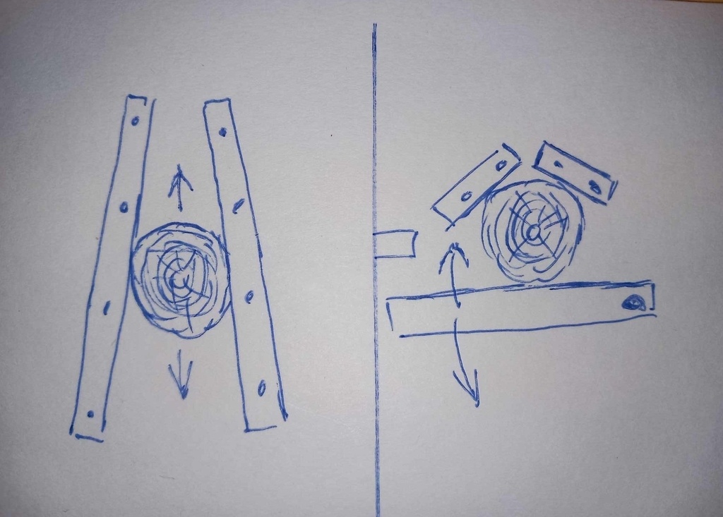

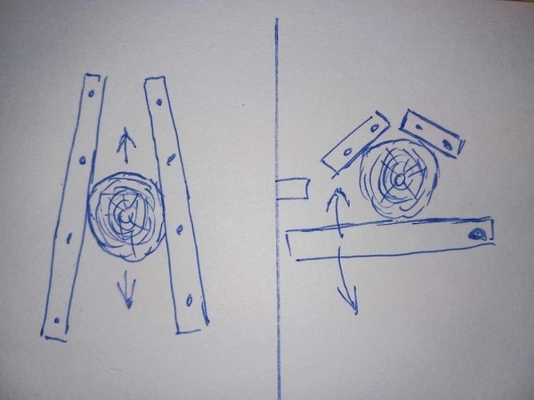

Sinon, une solution très simple (ou plutôt 2 solutions), comme représenté ci-dessous :
Sur un panneau, que tu fixes à ton établi ou table de travail :
  • Solution 1 : 2 baguettes de section 20 X 8mm, fixées en faux parallèle sur le panneau. Et tu viens y insérer tes différentes rondelles, qui s'y adapteront, malgré les différences de diamètre. L'inconvénient, c'est qu'il faudra peut-être forcer pour les bloquer, puis pour les enlever. L'avantage, c'est que tu disposes de tes 2 mains pour poncer.
  • Solution 2 : 2 petites baguettes fixées (même section que plus haut) suivant un angle de plus de 90°. Et une 3ème, fixée sur une vis servant de pivot. Avec cet ensemble, tu viens pincer les rondelles, en maintenant le serrage de la main gauche, et en ponçant de la main droite (et inversement, si tu es gaucher 😌). L'inconvénient est ici que tu ne peux poncer que d'une seule main, mais l'avantage, c'est que ça se bloque et débloque sans effort et plus rapidement.

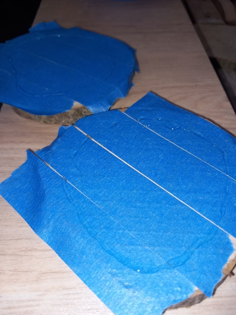

J'ai fait quelques essais cette semaine, tenu avec du scotch de masquage (du bleu "Scotch Multi surfaces" de chez 3M, (mais un autre plus classique, de qualité tout de même pourrait aussi le faire) + colle cyanoacrylate.
Donc, avec cette méthode, ça marche aussi, comme je l'explique ici

Et sur le plan du système de tenue, j'avais aussi fait l'essai avec mes baguettes en faux parallèle (même si je n'ai pas mis de photos), mais ça marche très bien.
Par contre, ma 2ème proposition, avec une baguette qui vient servir de pince, faut oublier ! Pas adapté, à l'usage d'une ponceuse à bande, et la main qui agirait sur le serrage ne tiendrait pas longtemps ! 😀

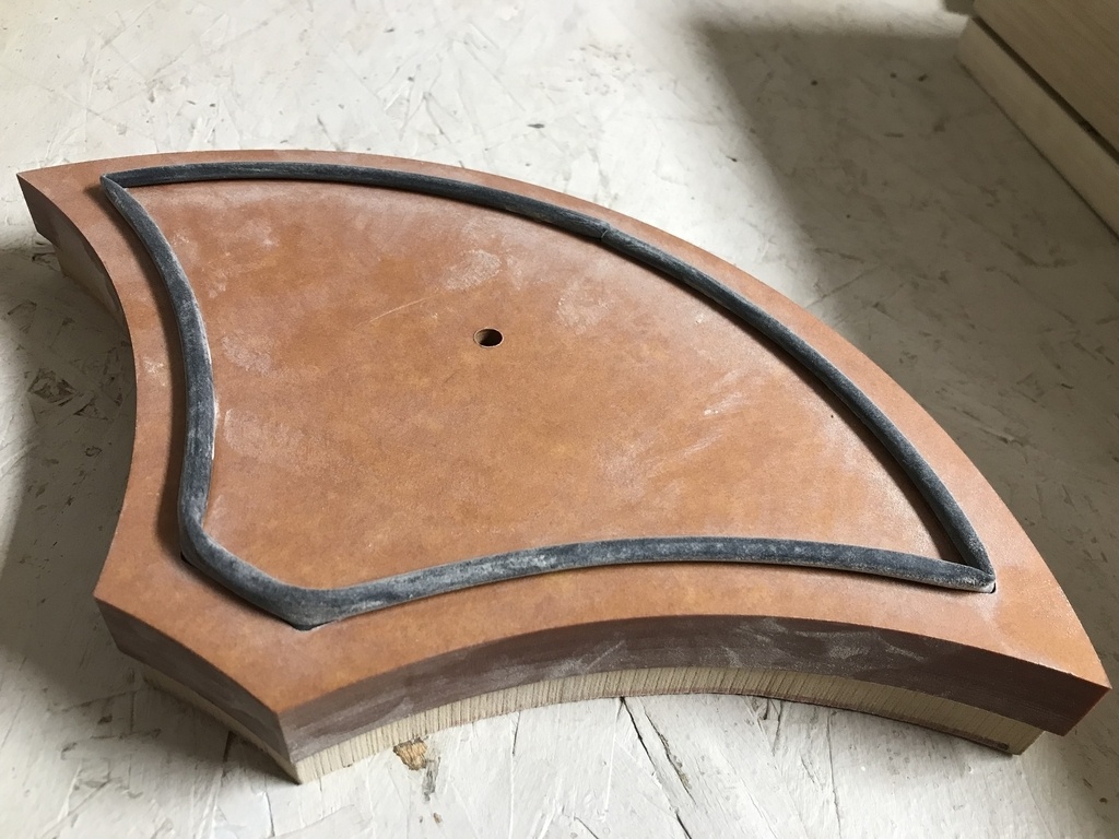

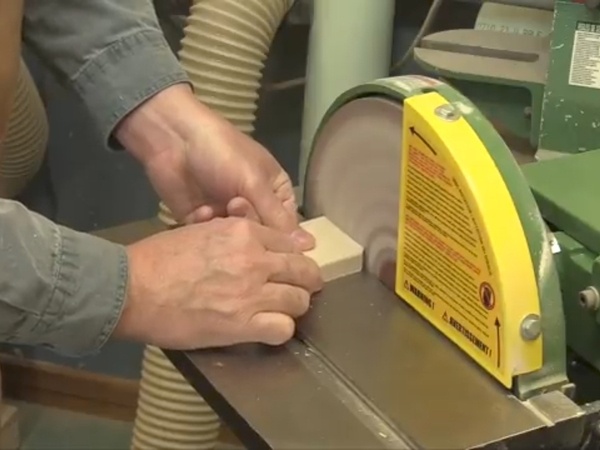

As tu une pompe a vide ?dans l exemple ci dessous ,le joint est en rainure mais tu peux aussi utiliser du joint mousse auto-collant.

Ok , je proposais cette technique parce que beaucoup de boiseu ont une presse sous vide pour plaquer ou pour faire du lamellé collé.Donc la pompe peut aussi servir a maintenir des pieces pendant un usinage ou ponçage.

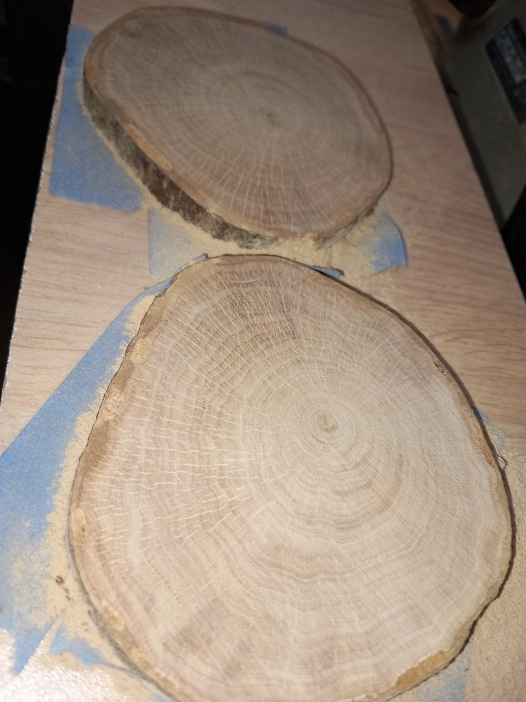

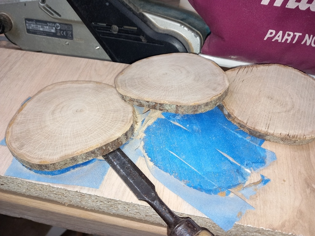

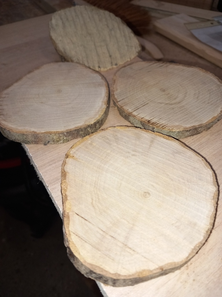

Bon... j'ai testé, et ça marche ! En tout cas pour ce qui concerne le système de maintien au scotch et colle cyanoacrylate.
J'avais un rondin de charme, sec et sans fente, dans lequel j'ai tranché des rondelles 80 à 90mm de diamètre, et de +/- 8mm en épaisseur.
Petit impératif pour que la méthode marche, cependant, il faut que les rondelles soient finement coupées, sans trop d'irrégularité, relativement planes, et d'épaisseur constante, ce que la scie à ruban avec un guide, ainsi qu'une lame en parfait état permet.
Ou sinon une grosse radiale, mais il y aura d'autres contraintes.
Mais tout le monde ne dispose pas de ces machines.
Coupé à la tronçonneuse, on y sera clairement pas, car difficile d'avoir une surface plane et sans irrégularité, donc l'adhésion ne sera donc pas aussi bonne. Difficile aussi d'avoir une épaisseur constante. D'autant plus que, je l'ai vérifié ensuite, pour avoir poncé mes 2 disques à la ponceuse à bande, poncer du bois de bout est difficile et exigeant. Alors si en plus la surface est irrégulière.😥
Mais le système de collage fonctionne (même si dans mon cas, je n'ai mis de scotch que du côté rondelle, l'autre face se collant sur une chute de panneau stratifié). L'adhésion est très bonne, tout en gardant un décollage assez aisé, et dans le cas de mes rondelles en charme, sans trop de risque de casse.
Medalegno j'utilise le même scotch, à ne peut être pas généraliser à d'autres marques pour le coup 😅
Effectivement la découpe doit être déjà propre, ce qui selon le matériel à disposition peut être un défi.

Ça se fait assez bien sur une ponceuse à bande en mettant une cale.
