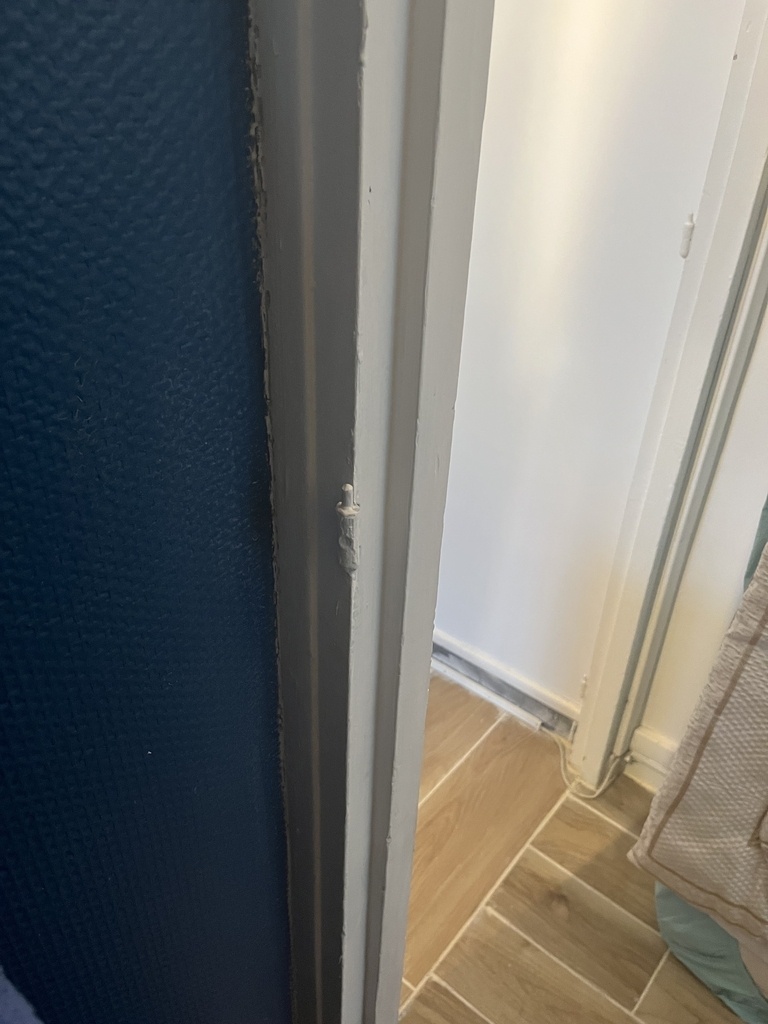

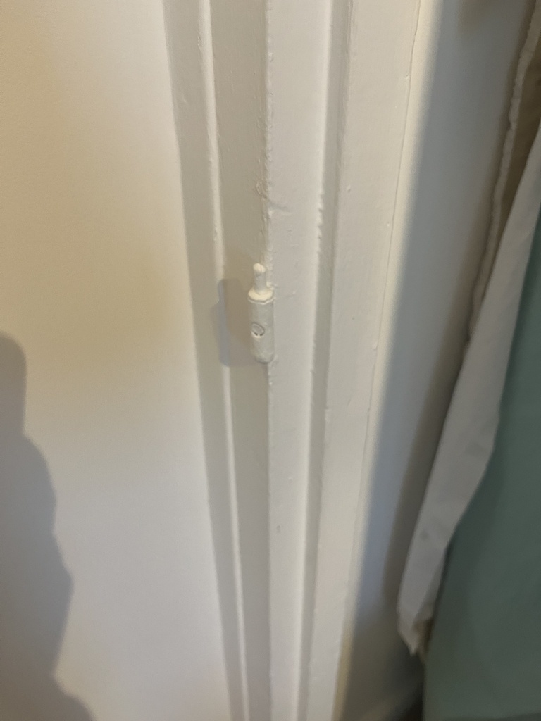

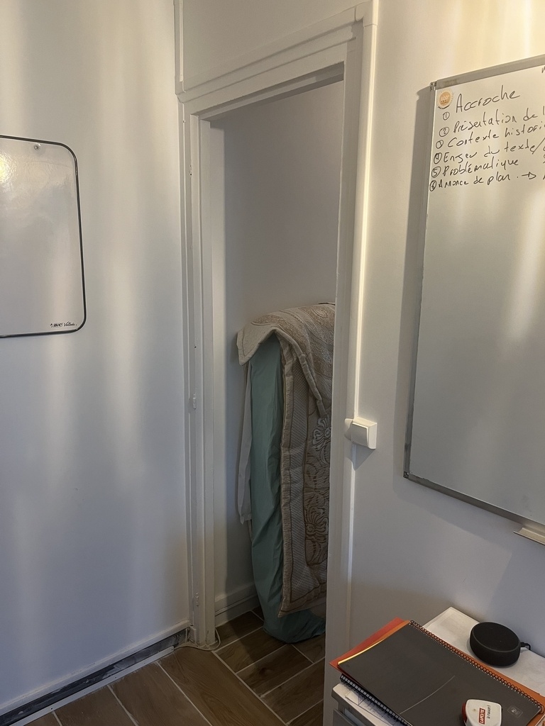

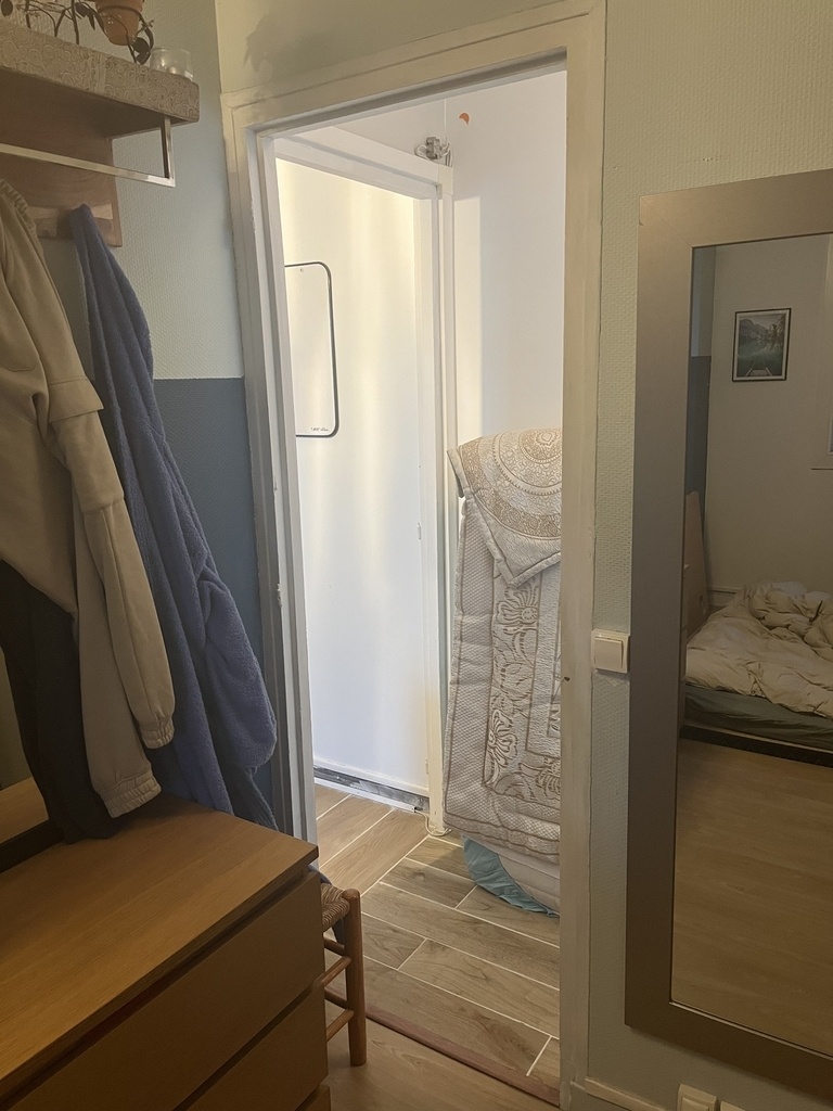

Malin comme je suis j’ai jeté les portes de mon appartement avant de faire quelques petits travaux de peinture pensant naïvement que je pourrais en acheter des neuves une fois les travaux finis.
Mais voilà, ce sont d’anciens bâtis de porte avec les gonds enfoncés dedans et non fixés à la surface comme sur les bâti récents. Et donc je n’arrive pas à trouver de porte ce qui fait que je n’ai plus de porte à la maison :)) sauf l’entrée bien sûr.

Pour les feuillure en 35 mm et 73 de large, c'est l'ancien standard. il existe des portes dites de rénovation, elles font en fait 34mm d'epaisseur. Elles sont recoupables, c'est a dire qu'elles sont plus grandes et qu'a l'interieur la structure est volontairement plus large pour permettre de les couper a mesure. Appelle des fournisseurs type dispano etc. Nous au gré de la situation on retrouve des paumelles identiques aux precedentes, ou on en repose

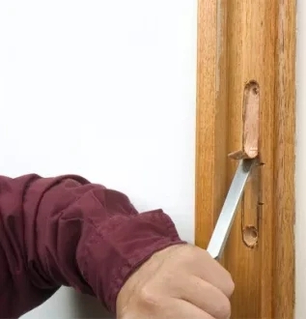

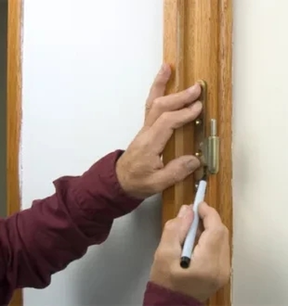

Si j'étais malin, j'achèterai des blocs portes complets sans utiliser les cadres et ensuite fixer les paumelles mâles sur l'huisserie existante après un traçage précis et usinage au ciseau à bois (photos).
Si il y a un problème d'épaisseur de porte , il faut élargir la feuillure à la défonceuse ou mettre des baguettes sur le cadre existant.

Oui, mais Comme il dit que la feuillure sur le dormant fait 35mm de profondeur et vue l'installation de la paumelle en photo, je pense que les portes faisaient 35mm d'épaisseur et non 40mm comme c'est la norme actuellement. Il faudra sans doute en effet refaire l'installation des paumelles.
