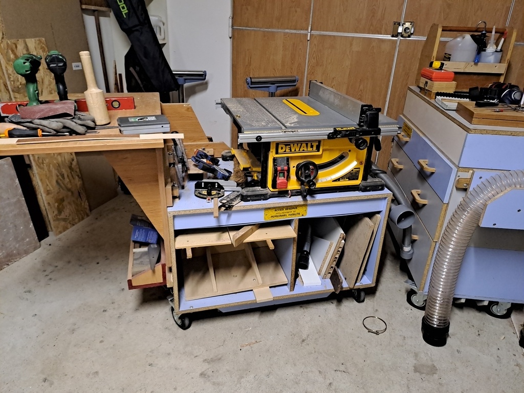

Débutant depuis quelques années ! Je me suis équipé de la Dewalt, installée sur un meuble à roulettes et ajouté une extension de table coté gauche (?) j'y ai installé la défonceuse Triton 2,2KW(Ci-dessous une photo). J'ai d'autres tables sur roulettes à la même hauteur qui me permettent de couper des panneaux CP 2,5 x 1,22, seul sans problème. Je ne mets pas souvent en oeuvre du chêne. Je pense que la Dewalt n'est pas idéale pour le bois brut. Par contre c'est peut-être une solution d'attente, une revente est toujours possible. Merci pour les références que tu proposes. Cdlt,
Jean-Claude Di Fazio
Ça convient pour beaucoup de travaux.
