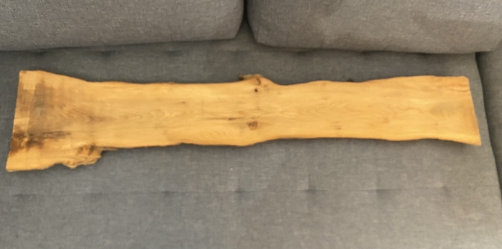

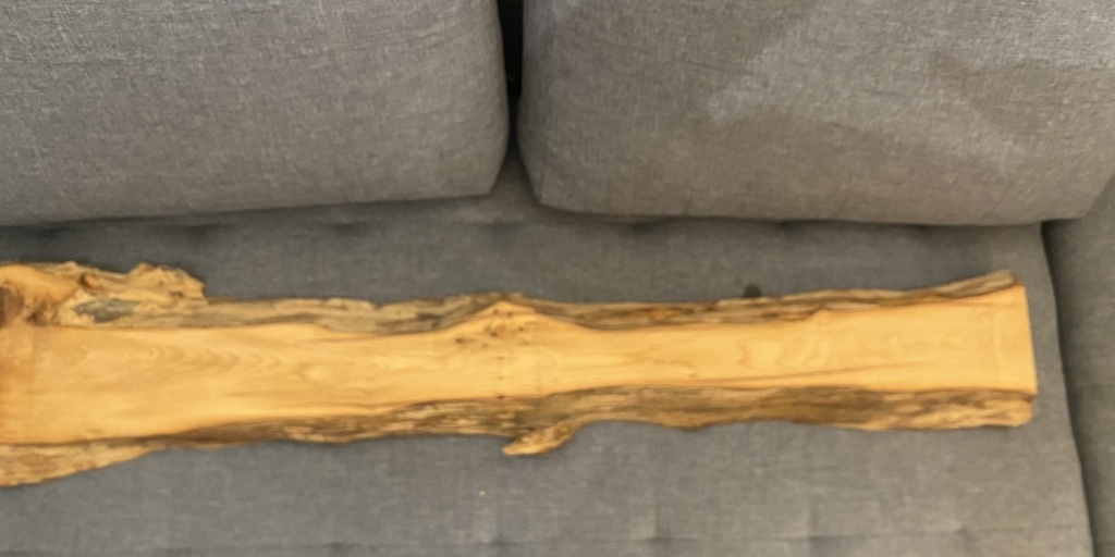

Je souhaiterais faire 2 étagères flottantes avec cette planche en If, que j’ai rabotée.
Sa couleur rosée est tres jolie.
Pour mettre une fixation invisible il faudrait qu’une des tranches soit d’équerre, mais vu la quantité d’aubier, je vais perdre également beaucoup en largeur d’étagère.
Pouvez-vous me dire comment vous feriez svp?
Merci d’avance!

Des tiges métalliques qui s'insèrent dans des trous borgnes, au niveau des points de contact étagère-mur. Elles sont bloquées par des petites vis et chevillées au mur. Et du léger dessus !
Sinon, "assumer" le côté brut et irrégulier et faire des équerres du même bois, visibles donc.
Tamm Coat
Merci, oui c’est ce style de fixation invisible que je souhaite mettre, mais je vais obligée de couper d’équerre le long du mur du coup
Non, pas obligé de couper d'équerre. Les deux tiges sont vissées dans le mur, et ensuite, il y a deux trous dans le chant de la planche (pas nécessairement d'équerre), pour enfiler la planche dans les tiges.
Comme dit Nicoel Il ne faudra pas mettre des choses lourdes, mais cela peut faire un effet interessant. Les deux planches brutes vont donner l'impression de voler.
Percer dans le chant de la planche qui sera oblique est un peu délicat, mais c'est faisable. Il faut faire un pré-trou pour "fixer" la pointe de la mèche.

Il doit être possible de faire une encoche au ciseau à bois sur le chant oblique pour avoir ensuite un départ à 90° pour percer plus aisément.

Ah ouf merci! Je n’avais pas du tout envie de couper tout du long pour avoir un chant d’équerre.

Pour perdre le moins de matière, je laisserai les bords naturels (live edge). Il suffit alors de couper ta planche en 2 par le milieu.

Oui mais pour le coup elle ne sera pas assez large..

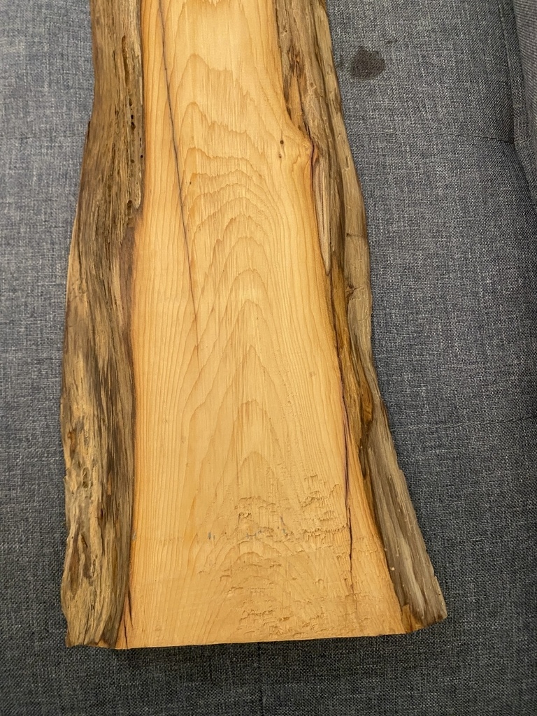

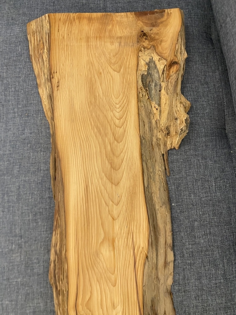

Es-tu sûr que c'est de l'if ? 🤔
Moi, j'ai un doute.
Sinon, pour en faire des étagères avec une fixation invisible, peu d'autre choix que d'en dresser au moins une partie du chant.

La couleur du bois parait jaune sur la photo, en réalité elle est plutôt rosée.
Je vais devoir me résoudre à couper d’équerre je crois…
L'if fraichement corroyé tend plutôt vers le orange, mais surtout, l'aubier est très distinct, et très blanc, par rapport au duramen. Là, aucun aubier qui se distingue nettement. Il a une odeur reconnaissable à l'usinage, aussi.

Ah. Peut etre parce que j’ai gratter l’aubier?
Ou alors ce n’est pas de l’if…🤔
moi je pense que cela peut être de l'if.
La couleur orange/brun se trouve au centre de l'arbre, mais là comme on est sur dosse, ça se peut bien qu'on n'ait que du jaune clair.
Et la proportion jaune/orange est variable.
Et je ne ferais pas l'association aubier=jaune, duramen=orange car si on regarde bien, la transition jaune/orange est indépendante des cernes de croissance et parfois les traverse.
dneis Je n'affirme pas que ça n'en est pas, mais je dis avoir un doute. Même un gros doute.
Habituellement, pour l'if, l'aubier est très distinct, pas jaune, mais presque crème, voire tirant vers le blanc, par rapport au reste qui est plutôt orange. (Orange clair s'il est frais de débit ou corroyage, puis qui deviendra bien plus orange plus foncé... puis carrément brun-foncé-rouge, après des années à la lumière)
En dehors de l'aubier, tout le duramen est relativement homogène, en couleur, habituellement. Même si suivant les billes, il arrive qu'il y ait des variations, des parties plus colorées, parfois mêmes des cœurs plus bruns (mais ça, ça peut être le cas de nombreux bois) suivant les spécimens. Et l'aubier représente, entre 2 à 4cm, environ, donc même dans les plateaux qu'on voit en dosse, ici, il serait surprenant qu'on n'y voie que de l'aubier.
Autres caractéristiques de l'if, que je ne trouve pas ici :
. Cernes d'accroissement serrés à très serrés, ceci de façon irrégulière, sur la largeur d'un plateau. Ici, ça parait très large.
. Il présente souvent un veinage assez tourmenté, du fait de son tronc parfois "cannelé".
. On y trouve aussi fréquemment de tout petits nœuds bruns.
. Sur de vieux plateaux secs, l'écorce se détache (ou tombe) facilement, et de façon très nette, pour en révéler l'aubier très clair, qui lui reste intact, ne bruni ou ne se dégrade pas, comme c'est le cas ici.

En fait j’ai frotté avec une brosse métallique pour faire tomber la partie la + fragile de l’aubier, puis j’ai poncé comme j’ai pu
Tamm Coat
Bon... et bien ça confirme ce que je pensais, alors.
Si l'aubier était dégradé au point d'arriver à le brosser ou gratter pour le faire tomber, ça n'est clairement pas de l'if. Ce dernier ayant un aubier tout aussi durable que le duramen.
Comme dit plus haut, après quelques années de séchage, l'écorce tombe, de façon très nette, laissant apparaître l'aubier qui lui, ne se dégrade pas. Il peut juste, si laissé stocké à l'extérieur, présenter des tâches grises ou bleutées.
Ceci dit, tu peux tout de même en faire des étagères, ça n'empêche pas ! 😅

Medalegno merci pour toutes ces précisions, mais du coup ça t’évoquerait quelle essence?

Ben, un Tamm coat ! 😜
Et en français, un conifère, sûrement (comme l'if, d'où la ressemblance), peut-être un résineux (ce que l'if n'est pas, par contre).
En aspect de veinage, largeur et fréquence des cernes, couleur un peu plus palote que l'if, ça peut faire penser à du cyprès.
Mais pour l'aubier, c'est pareil à l'if, plus blanc et aussi durable. Donc avec cet aubier qui se désagrège, ici, ça ne colle pas parfaitement.
Je ne sais donc pas en dire plus.
