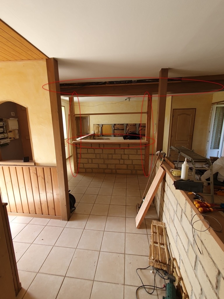

Je suis entrain de poncer un ensemble de piéce de bois (bar, poutre) d'une cuisine et un salon.

Ce sont des machines pour travailler à plat en tirant bénéfice de leur poids, pas la tête à l’envers au plafond. La disqueuse avec un disque à lamelles ou une brosse, c’est ce qu’il te faut.
Benoit65
Certes, mais cela ne va pas enlever trop de matières?
Et, ils ne risquent pas de s'encrasser très vite également?
Benoit65 bonjour, ça depend du temps passé au même endroit. Dans du bois de coffrage, le rendu était lisse, et de mémoire pas spécialement creusé.
As-tu un coin dans lequel tu pourrais faire un essai ? Pour voir si ton revêtement s’enlève bien avec cette méthode ?
