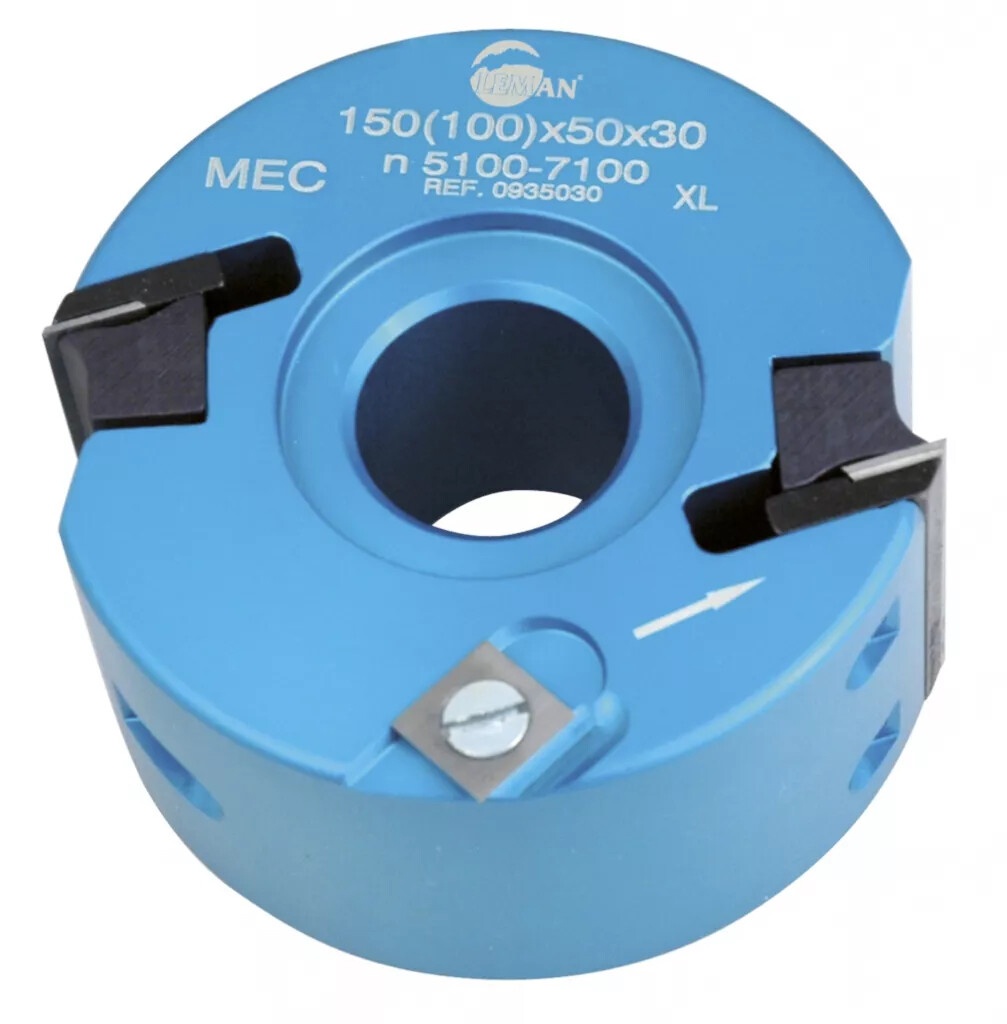

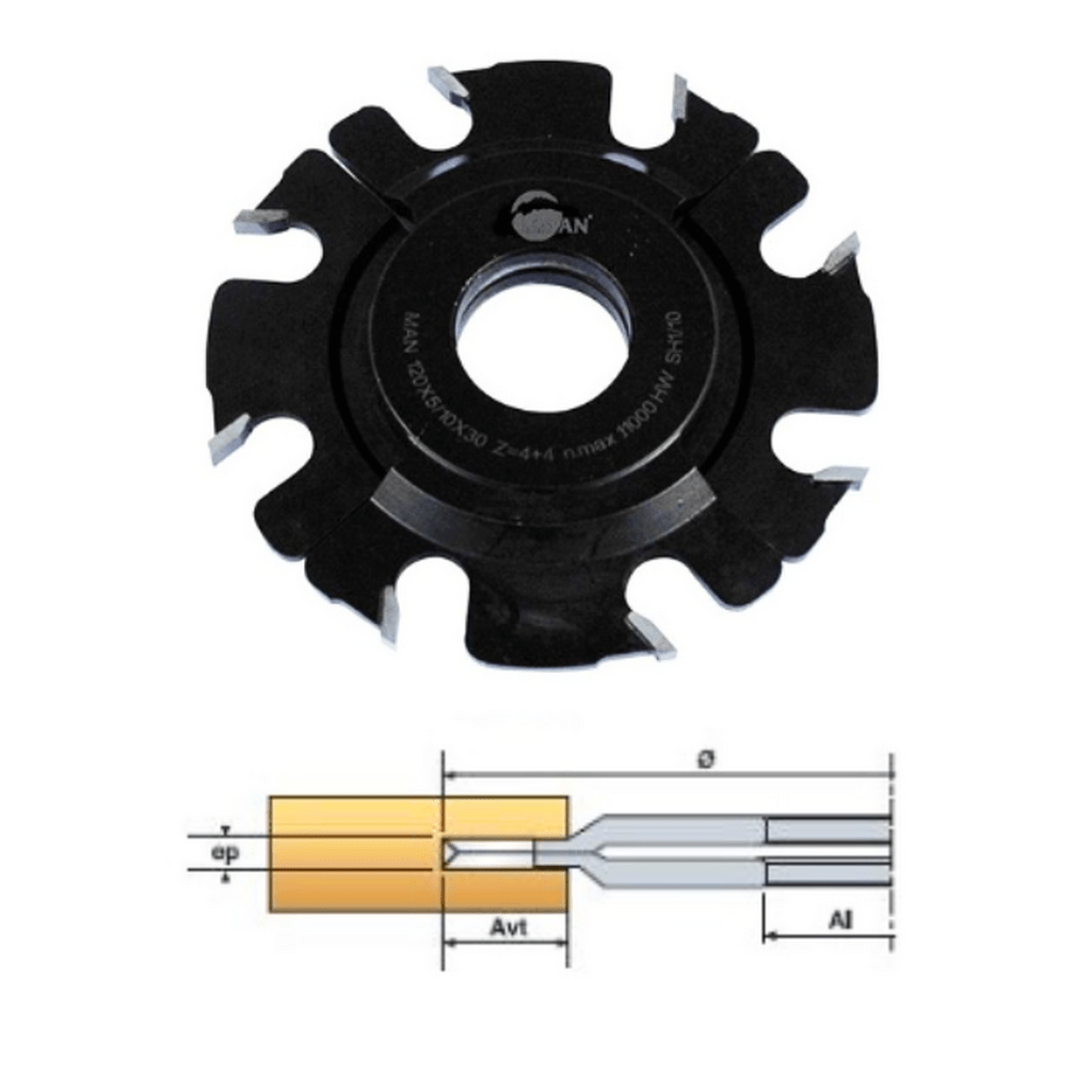

Les premiers outils pour moi,c'est un porte outil de 50 ht et une fraise extensible à rainer 5/10.
